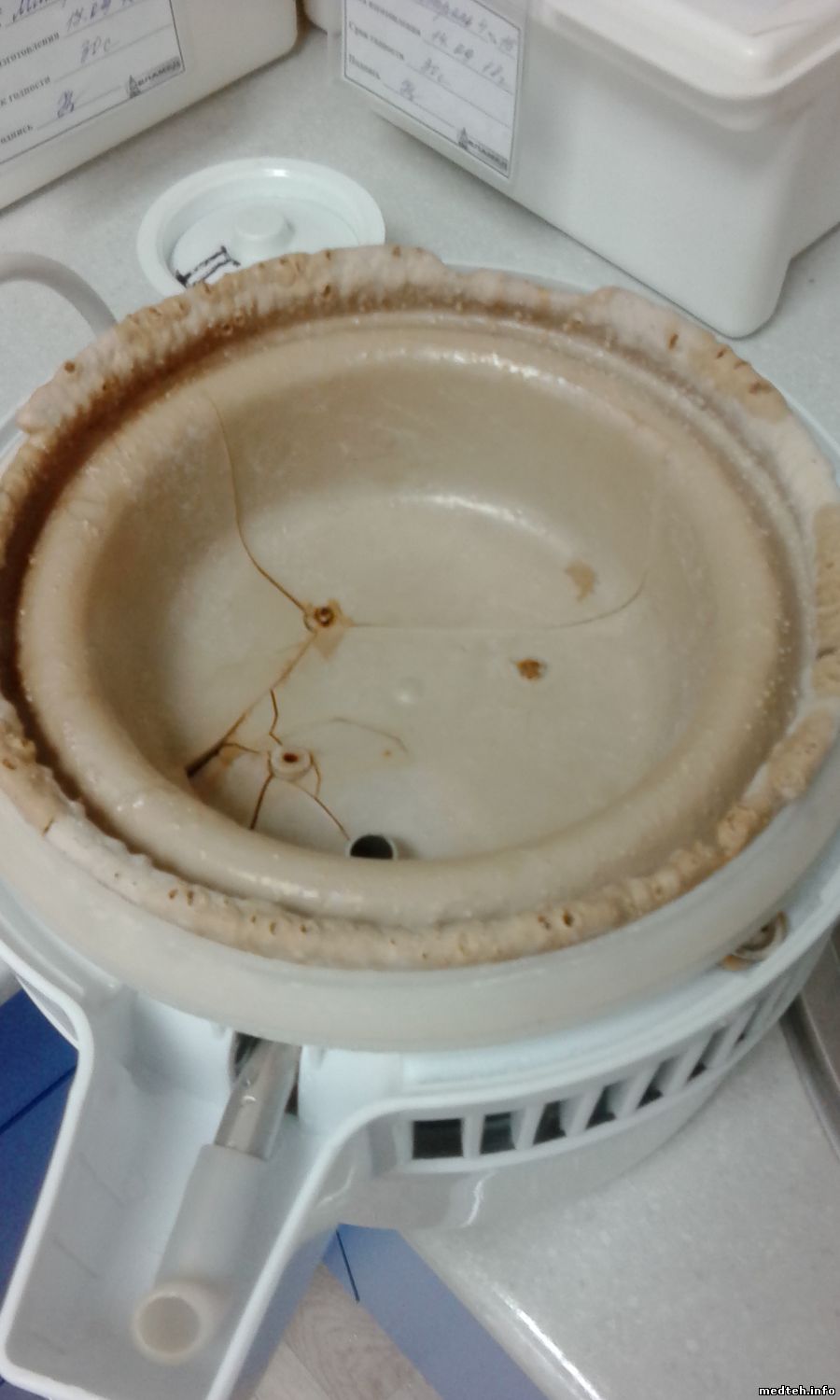

Аквадистиллятор P@T Medical Technology меньше чем за год эксплуатации пришел в негодность. Не сказать, что он совсем не работает, но верхняя крышка, над которой располагается конденсатор с вентилятором, стала такой, как на фото.
В чем причина? Материал крышки - пластмасса. Брак материала или перегрев вследствие выкипания воды? В инструкции заявлено автоматическое отключение при выкипании воды от повышения температуры до 160 градусов.

Ну во первых это Китай, батенька, поэтому ожидать от него можно все, что угодно.
Во вторых, судя по виду он работал сутками не выключаясь.
Ради спортивного интереса
Сколько воды выгоняли за день? Ведро?
литров 5 в день, 1 стоматолог - 1 кресло.

Стесняюсь спросить, как часто проводилось ТО? И почему этот вопрос задан только через год эксплуатации?

ТО аквадистиллятора не проводилось. Немного пыли на ребрах охлаждения рубашки я убрал месяца два назад, это было первое ТО. Все остальное - провода и контакты в норме, двигатель тоже смазки не требует. Накипь они сами, похоже снимали, да и вода у нас не жесткая. Он сам внешне как новый, а внутри - такая испорченная деталь.

Ключевое слова "похоже". Диагноз - он сам сломался...

Производительность сего девайса 700мл воды в час.
Соответственно он работал не менее 8 часов в день не выключаясь. Здесь никакое ТО не поможет.
Его просто изнасиловали.
Наличие термостата на 160 не значит, что его надо доводить до этого состояния.
Это своего рода АВАРИЙНЫЙ выключатель.
Для таких целей есть аппараты типа ДЭ-4 и выше.

Terracorp, если частный кабинет - посоветуй доктору брать дистиллированную воду в больничке. Это, обычно, приёмный покой или что-то подобное с небогатым персоналом.
За Д-4 нужен присмотр, да и 3 кВт⋅ч чувствительно - лучше поделиться с хорошими людьми шоколадками.
А это чудо китайской промышленности оставить для комиссий.
