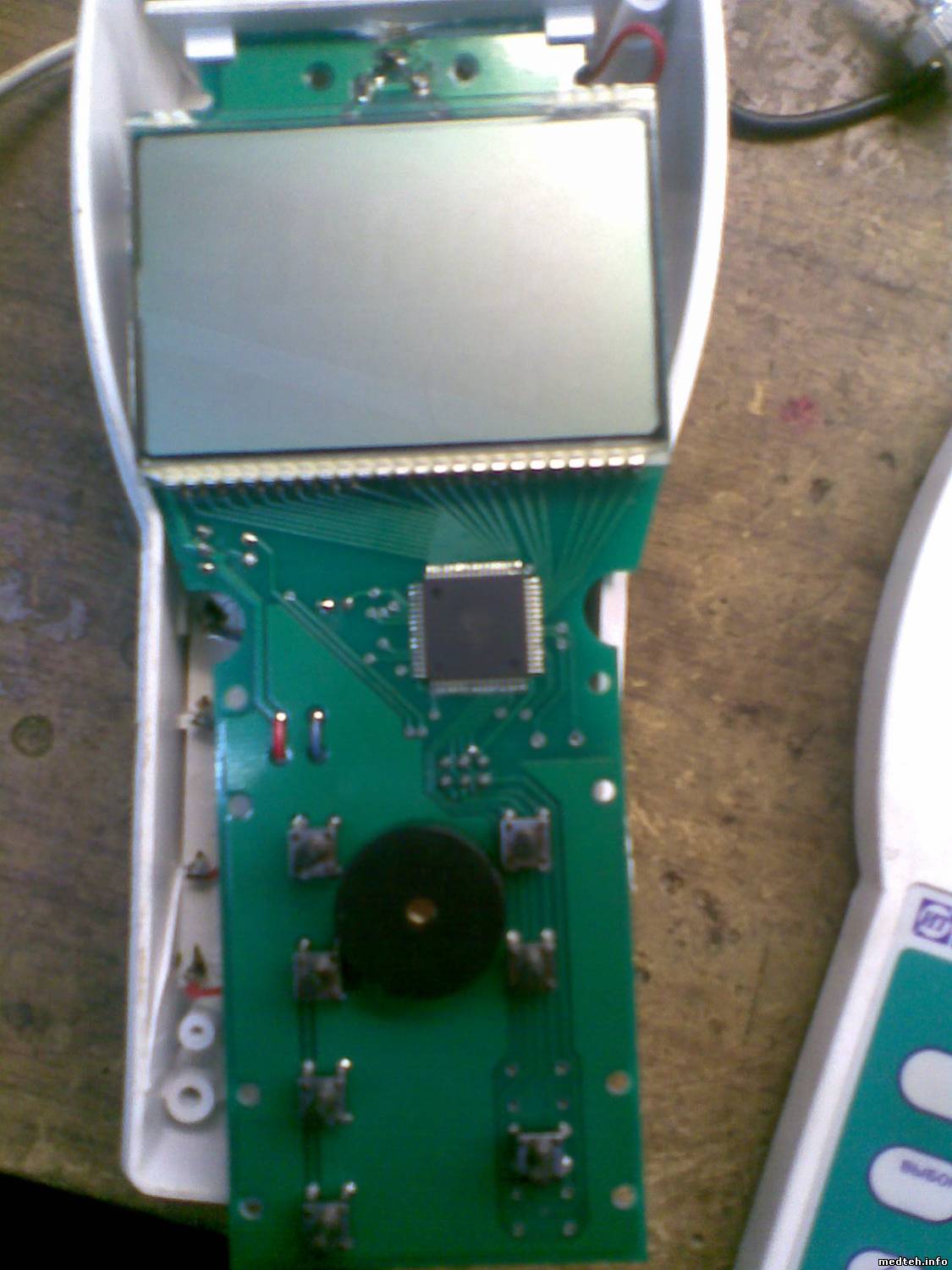

На табло 0000 не реагирует ни на датчик ни на напряжение на входе. Раньше такой прибор не ремонтировал. Посоветуйте что может быть. Есть ли у кого схема.

Полное название PH-метр pH-150МИ. Вероятнее всего вылетела ЦАП. Но на ней надпись не читаемая, что то типа _LC_14. Краску почти не видно. Выглядит так

и рН-150 - это совсем разные приборы. Измени название темы!
Смотри на маркировку своей мс хоть в ИК, хоть в УФ, хоть в косых лучах заходящего солнца и узнавай точную маркировку, после чего ищи в нете пдф-ку на нее. Тогда можно будет думать.
А так я бы хорошо пропаял и помыл микросхему и окружности. Неизвестно чем там паяно.
