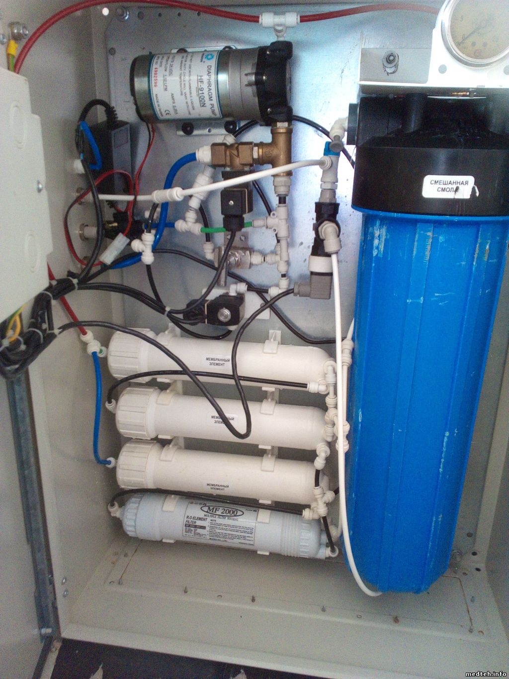

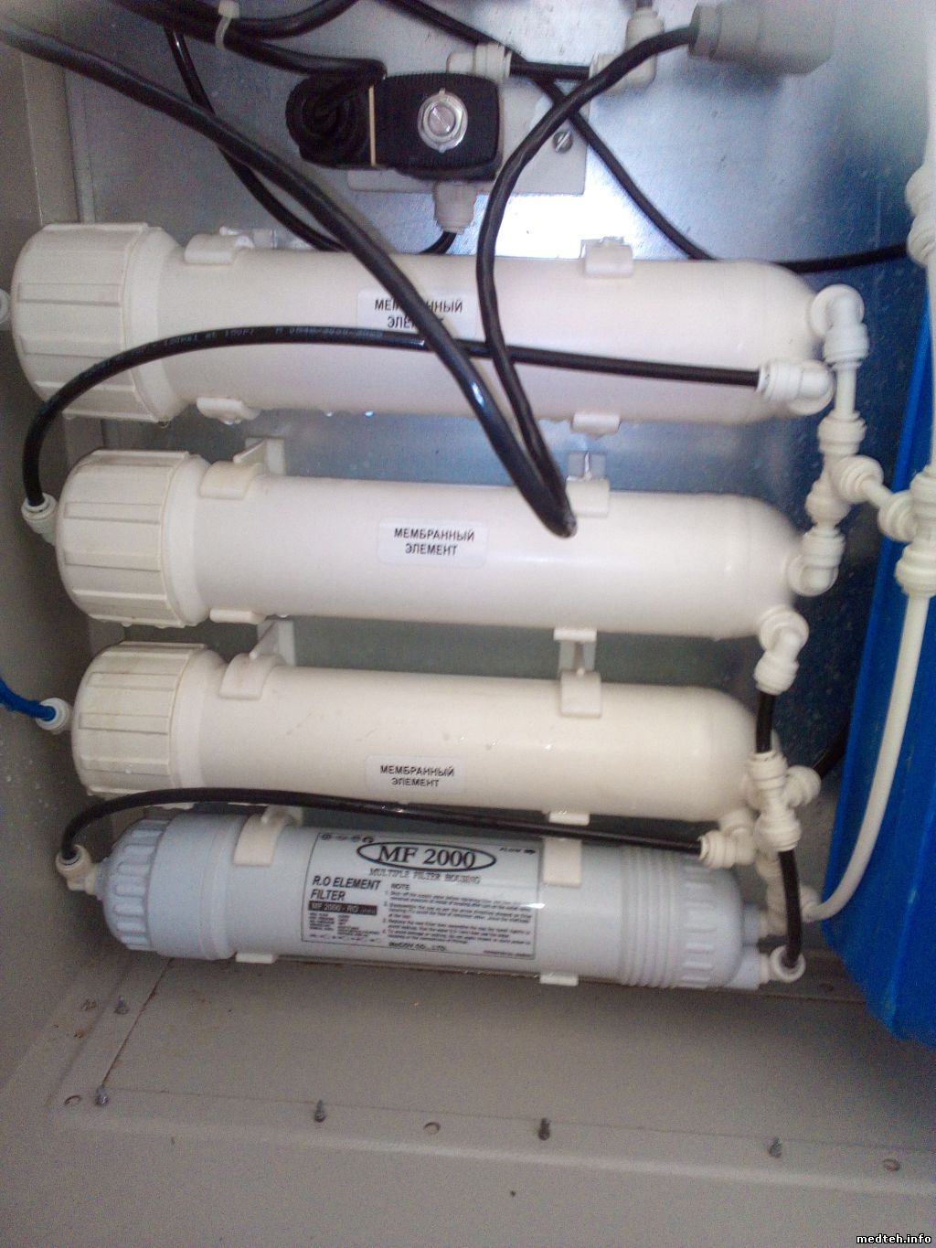

Здравствуйте!Заменил смолу,пропустил воду,прежде чем собрать всё,поработала какое то время,лаборанты позвонили,говорят течь из манометра, посторонний шум при работе и давления воды на выходе почти нет. Открыл шкаф,давление 5 бар без малого,хотя было 2,5 примерно,насос работает,а все "потроха" сильно вибрируют.Там есть редуктор,снизил им (редуктором)давление внутри шкафа до 2,5 бар, шум прекратился,давлением выдавило прокладку в быстросъёме манометра,всё поправил,течь перестало,но давление воды на выходе всё равно очень маленькое.Никаких документов на станцию нет, созванился с сервисом Медиана,их инженер говорит нужно менять и мембранные фильтры,хотя со старой смолой всё работало.Возможно ли теоретически забить чем нибудь (крупицы новой смолы,воздух)эти самые мембранные фильтры,спасибо!

Смола обычно стоит на выходе с мембран, перед раздачей потребителю. исключи смолу из схемы и посмотри как будет работать. У нас другая модель, но схема примерно такая же.

фильтра должны иметь такую последовательность:
механика-> уголь(убираем хлор, а то мембранам поплохеет) -> мембраны -> смола -> H2O
...из всего выше сказанного не понятно:

Вибрация из-за того что у повышающего насоса срабатывает верхний предел давления, он отключается, давление падает, он включается. Вот и трясучка в итоге.
Теперь надо разобраться почему.... я бы так сделал:
начал бы с конца. 1)снял бы шланг перед смолой, посмотрел бы работу 2)потом по очереди отключил бы мембраны и т.д.
Как правило работа с надрывами насоса - следствие мертвых мембран.

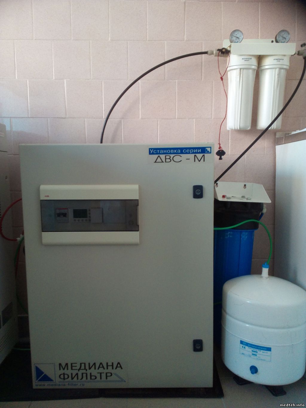

RomualdДата: Среда, 07.Мар.2018, 11:20 | Сообщение # 5
У вас сообщений: 443
ремонт медоборудования
Липецк
Механику и уголь ещё не менял,пропущу обязательно,а воду сливал из большого синего фильтра со смолой,она к стати россыпью в рукаве от халата.Вчера вечером лаборанты позвонили,сообщили,что всё работает как надо.Редуктор есть,стоит сразу под насосом. Думаю давления не было из-за воздушной пробки или ещё вариант-набирался гидроаккумулятор,(белый бачок справа)как то так...
