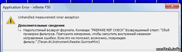

Стала выскакивать такая ошибка (prepare ref check), с 5 или 6 раза может без проблем просканировать планшет.
Сервис-мануала в сети нет ...
Может кто сталкивался с такой проблемой?
Подсветка светодиодная, не совсем обычный кристалл, что-то специализированное. Оптика очищена и протёрта от пыли ...
Заранее спасибо !

AlexiumДата: Среда, 31.Янв.2018, 23:22 | Сообщение # 2
В качестве версии - проблема с вращением колеса светофильтра.
fred1Дата: Четверг, 01.Фев.2018, 20:12 | Сообщение # 3
У вас сообщений: 551
Анапа
К сожалению, вращение мягкое и плавное. ни за что не цепляется ...
swinДата: Четверг, 01.Фев.2018, 22:17 | Сообщение # 4
У вас сообщений: 369
врач КЛД, техник-электрик
Там оптопара?

fred1, есть сервисный софт на инфинит, может поможет. С прогой еще не работала, но судя по всему такая же как у санрайза.

fred1, кстати не факт, что ошибка аппаратная. После нее, что происходит? Не выдает ОП, прога закрывается/зависает, происходит ли такое на других планшетах/методах измерения.
fred1Дата: Понедельник, 05.Фев.2018, 18:38 | Сообщение # 7
Анапа
При выборе любого протокола , он начинает сканировать планшет и пишет эту ошибку, после 5-6 попыток проводит измерение без проблем . Потом может через раз или пару раз выдать ошибку и снова результат без проблем.Я посмотрел сервис мануал, возможно у него есть функция калибровки по светофильтрам. Мне скинули софт на санрайз , но пока установить не получилось, может 7 винда не дает ...
Буду на другом компе пробовать ... с XP
fred1Дата: Вторник, 13.Фев.2018, 19:23 | Сообщение # 8
Анапа
Провел тесты в программе, которые доступны без применения специального планшета, не все прошли на ура, были ошибки. Решение проблемы , подтянуть ремень движения планшета и смазка направляющих. После этих процедур все тесты прошли без проблем.
