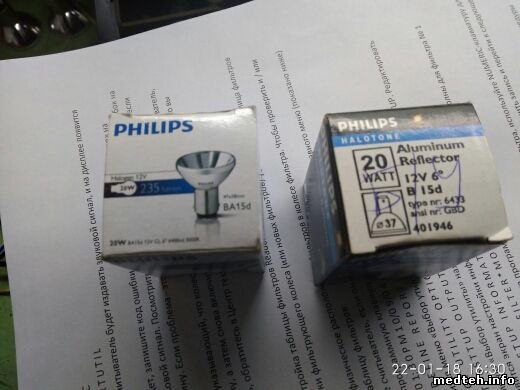

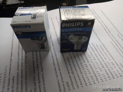

На фотке левая лампа это новая, которая сейчас установлена, а справа старая, они точно взаимозаменяемые?

AlexiumДата: Вторник, 23.Янв.2018, 06:11 | Сообщение # 8
лампы разные, маркировка не совпадает. попробуйте в меню отключить фильтр 340 или меняйте лампу на оригинальную.
