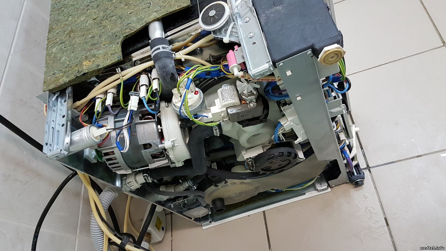

Приветствую коллеги!

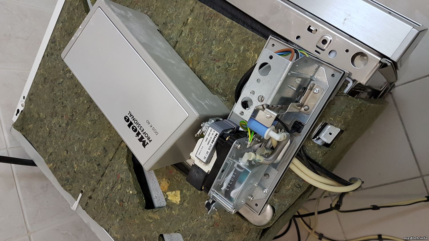

Проблема возникла с данной машиной. Не работает насос DOS K 60 (тот, который отдельно вынесен из машины).
Сам насос рабочий, геркон рабочий, датчик потока рабочий.
В процессе работы, когда нужно подать моющее средство в машину через этот насос - машина останавливается с ошибкой: не подаётся моющее средство и загорается индикатор DOS.
Операциями удаления воздуха из системы дозирования можно сразу проверить работу насосов. Тот насос, что подаёт нейтрализующее средство работает (где розовый датчик потока), а тот, который подаёт моющее средство (DOS K 60, с синим датчиком потока) не хочет.
Как проверял: включил опцию удаления воздуха и заранее подключил вольтметр на катушку двигателя насоса - напряжения нет.

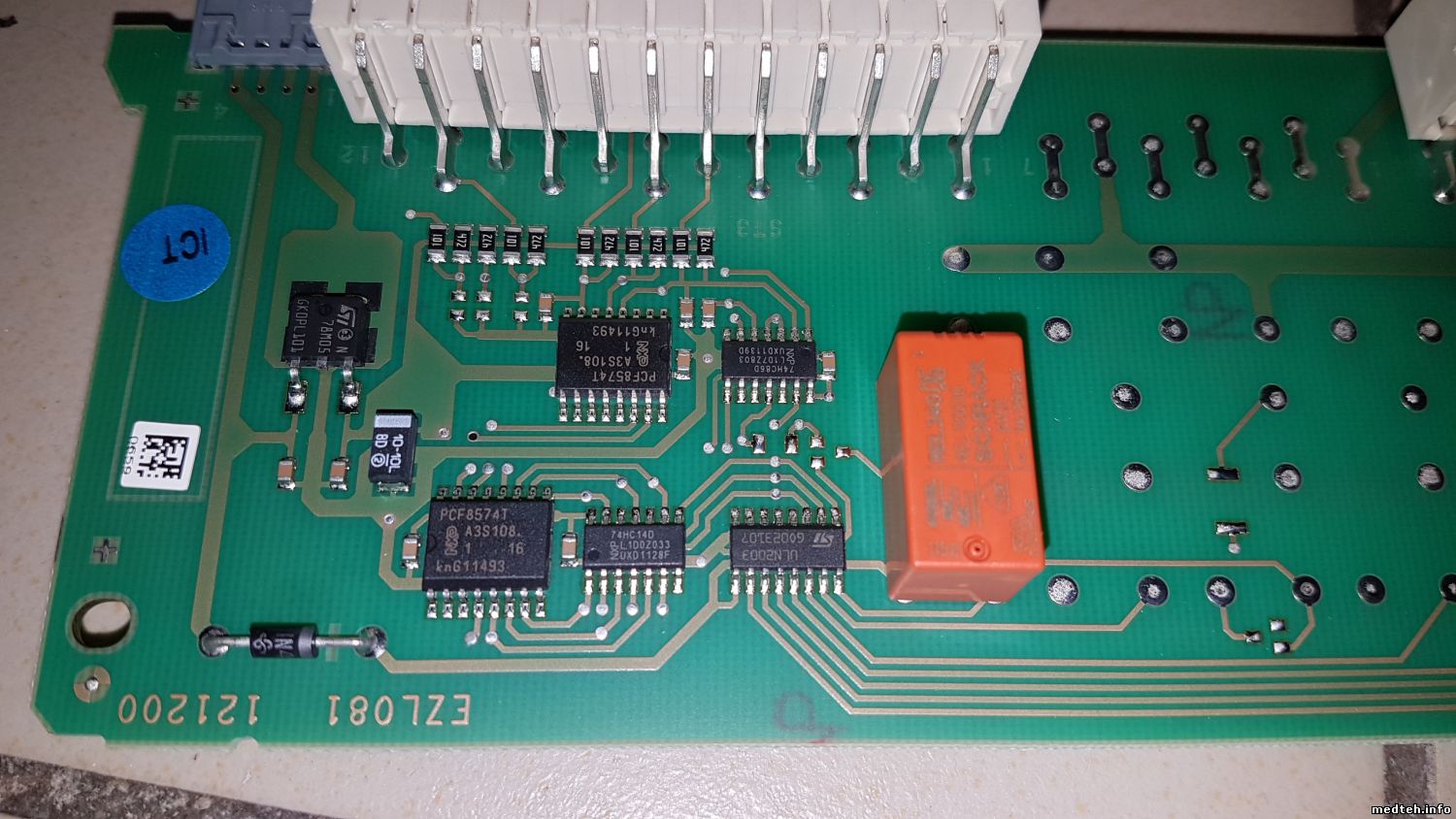

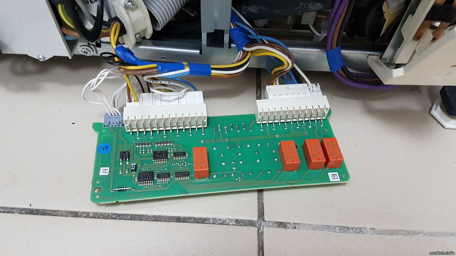

Далее пытался проверить исполнительное реле (оранжевые на фото) - но не знаю какое отвечает за насос DOS K 60.
Реле насоса то, что подаёт нейтрализующее средство я нашёл - при подаче команды на него подаётся напряжение 6 вольт.
Буду очень благодарен за всяческую помощь. Прилагаю несколько фото для понимания и мануал на русском.
Спасибо - всем удачи!

EZДата: Понедельник, 15.Янв.2018, 14:48 | Сообщение # 2
Цитата polovnikovdenis ()
Операциями удаления воздуха из системы дозирования можно сразу проверить работу насосов. Тот насос что подает нейтрализующее средство работает (где розовый датчик потока), а тот который подает моющее средство (DOS K 60, с синим датчиком потока) не хочет.
Как проверял: включил опцию удаления воздуха и за ранее подключил вольтметр на катушку двигателя насоса - напряжения нет.
Недавно столкнулись с такой же проблемой. Виной оказался датчик воздуха в системе. Но, насосы синий и розовый проверяются в отдельных режимах.
в do1 - синий насос, в do3 - розовый насос (прокачка осуществляется также, только ручкой вместо режима "А" нужно выбирать режим "┴".
Плата с реле, которая управляет розовым насосом находится снизу, прямо под дверцей. Там много реле, второе слева - отвечает за розовый насос.
Еще была проблема - просто пропали контакты в фишках в разъеме под боковой крышкой слева, там в одной фишке идет четыре провода: земля, ноль и отдельно 220в на каждый из насосов.
Управление насосом с синей меткой идет из блока сверху (где регулятор и кнопки). Нижний блок - насос с розовой меткой.
Далее, машина вставала в ошибку fdo когда датчик воздуха закоротило (было сопротивление около 4ом). После отключения фишки с датчика машинка заводится без ошибок, насосы работают.
