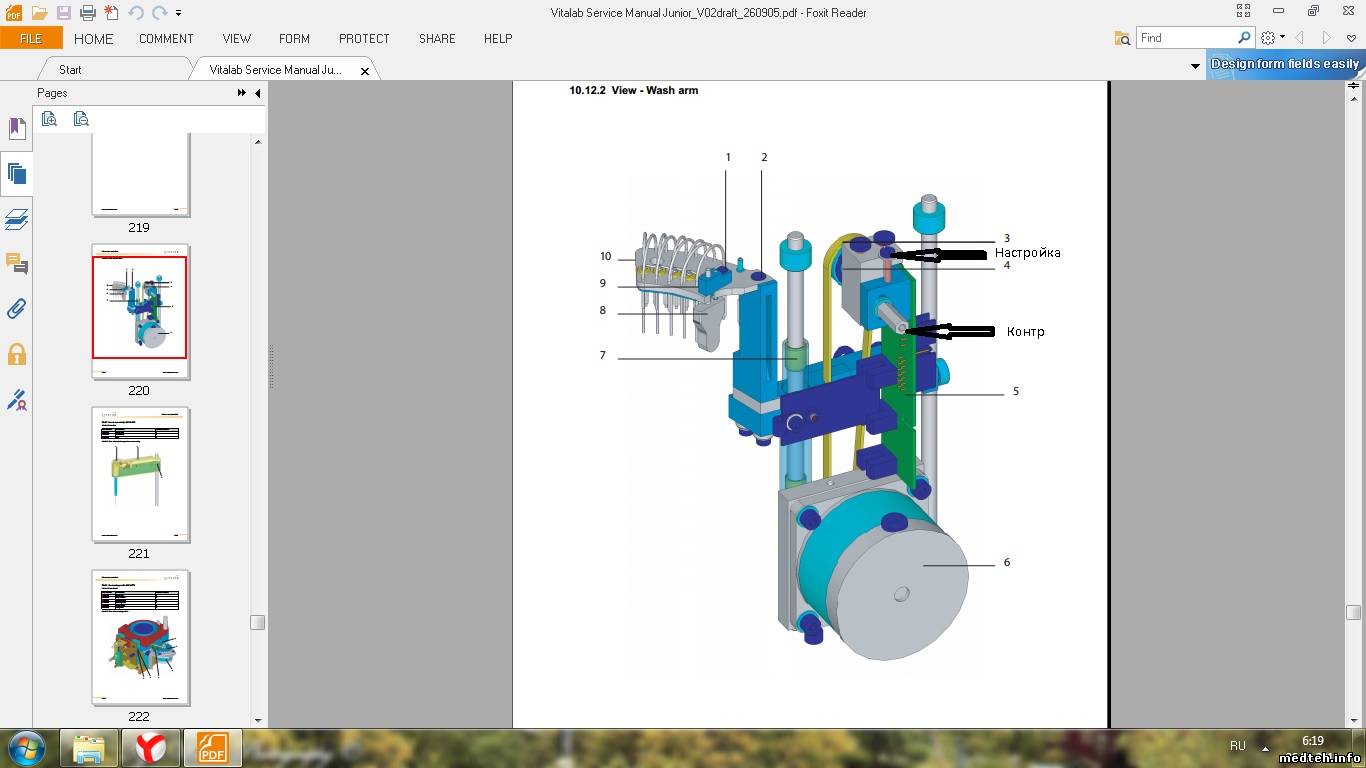

AleksaNdr181, возможно у тебя моющая станция опускается ниже чем надо, настройка пункт 7.6.13, пункт 10 в настройке - контрящий винт,трудно добраться, но в панели есть длинная прорезь сверху над ним, ключик нужен толи 4,5,толи 5,5. Ослабляешь его,и затем настроечным винтом, пункт 11 настройки, выставляешь как надо. Рисунок с расположением винтов прилагаю. Удачи.
AleksaNdr181Дата: Среда, 26.Фев.2014, 11:29 | Сообщение # 99
У вас сообщений: 93
Инженер по медоборудованию
Serg74, я эту платку уже несколько раз снимал в поисках неисправности,Просто регулировку делать не решался. Немного сдвинул ее регулировочным винтом вверх,чтобы нижняя оптопара при движении руки вниз раньше срабатывала.Ошибка исчезла. Бланк и контроли прошли нормально,целый день работал без сбоев. Завтра отрегулирую точно, по вашей методике. Спасибо.
Serg74Дата: Среда, 26.Фев.2014, 15:16 | Сообщение # 100
У вас сообщений: 1101
Инженер лаборатория ИВЛ
AleksaNdr181,
методика от ОМБ, в свое время их инженер без проблем разъяснил как делать. Удачи. wink

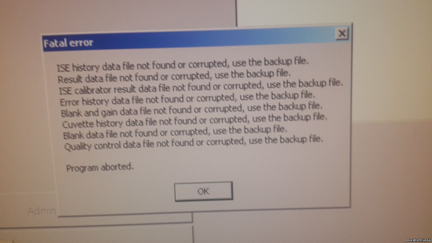

Подскажите как сделать бэкап на Selectre Junior? выдает следующую ошибку:
КлиффДата: Вторник, 10.Мар.2015, 10:11 | Сообщение # 118
У вас сообщений: 393
Врач КДЛ / FSE
Большой
Упал жесткий диск? Софт старый, судя по сообщениям... Если папку "Junior" не сохраняли никуда, то только руками из заводских настроек...
Ещё малая надежда:
1. Сокопировать папку в другое место, переименовать;
2. Накатить софт (найти у соседей, скопировать в исходную папку), сделать ещё одну копию;
3. Последовательно подсовывать файлы параметров из П.1., при неудаче восстанавливать файлами из П.2.
4. Остальное руками.
Подавая сигналы в рог,
CoollfoxДата: Вторник, 10.Мар.2015, 10:40 | Сообщение # 119
БХА
Ижевск
Всем спасибо за помощь, все получилось!
