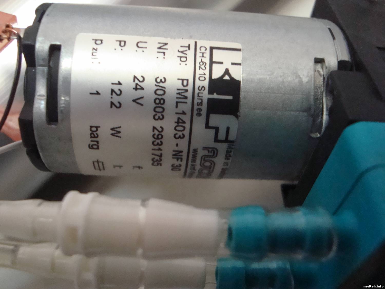

AleksaNdr181Дата: Вторник, 10.Май.2011, 13:55 | Сообщение # 47
У вас сообщений: 93
Инженер по медоборудованию
scratch2010,к сожалению актуально. Установил новый ремкомплект. Проверил датчики во внутреннем бачке, вроде адекватно реагируют. Проблема осталась нерешенной. Обнаружилась одна странность: водяная помпа и помпа холодильника, они однотипные, питаются напряжением 12в.,хотя обе 24 вольтовые. Возможно ли такое? Может поэтому им производительности не хватает: то ему воды мало, то жарко!
Tigris
Serg74Дата: Вторник, 10.Май.2011, 16:50 | Сообщение # 48
У вас сообщений: 1101
Инженер лаборатория ИВЛ
AleksaNdr181,
а ремкомплект это в смысле резиновые клапана и мембрану на помпу? По напряжению не задумывался, когда стал вопрос(та же ошибка) добрый scratch2010 помог, подсказал, поставил на водяную помпу головку б/у от какого-то анализатора(они однотипные), заказ разместили, но пока нет средств, а агрегат трудится. Так что для начала проверь нет ли перекоса при установке самих резинок, а то иногда, когда рука дрогнет при совмещении крышки, начинает тупить, приходится разбирать заново, тем более при разборке видно как они встали. Такие помпы типовые, стоят и на биохимиках, и на вошерах и т.д.
AleksaNdr181Дата: Вторник, 10.Май.2011, 23:44 | Сообщение # 49
У вас сообщений: 93
Да, менял клапана и мембраны.Пробовал запитывать от отдельного источнка 24 в(не в составе аппарата),производительность конечно резко возрастает. Переберу еще раз помпу. Может быть там есть возможность на 24в ее переключить? меня все-таки смущает решение установить 24в помпы в 12 цепь. БП меняли в период гарантии.
Tigris
Serg74Дата: Среда, 11.Май.2011, 05:30 | Сообщение # 50
AleksaNdr181,
по схеме вроде питание на помпы 12 вольт, по крайней мере охлаждение. Документация есть?
AleksaNdr181Дата: Среда, 11.Май.2011, 06:13 | Сообщение # 51
У вас сообщений: 93
Serg74, из документации имею только руководство пользователя. Вакуумная помпа 12вольтовая.
Tigris
Serg74Дата: Среда, 11.Май.2011, 09:24 | Сообщение # 52
AleksaNdr181,
и водяная тоже 12 вольт, еще проверь сам механизм, который крутит мембрану, один раз попалась периодически прокручивающая вал - ослаб винт крепления на самом шатуне(крепление к валу двигателя). ну и моторы смажь. wink
AleksaNdr181Дата: Среда, 11.Май.2011, 13:26 | Сообщение # 53
У вас сообщений: 93
Serg74, собрал аппарат,анализатор отработал смену без единого сбоя.

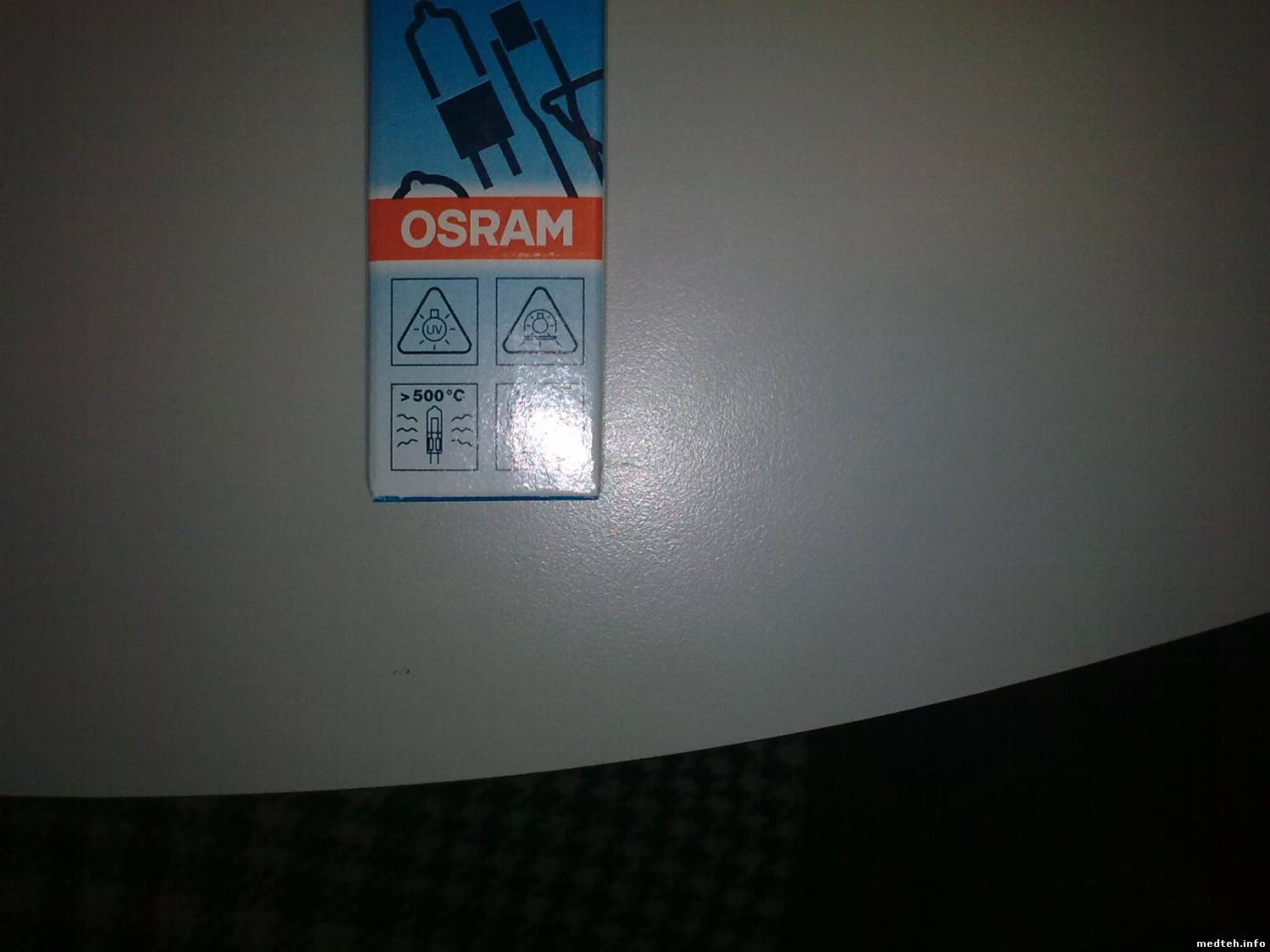

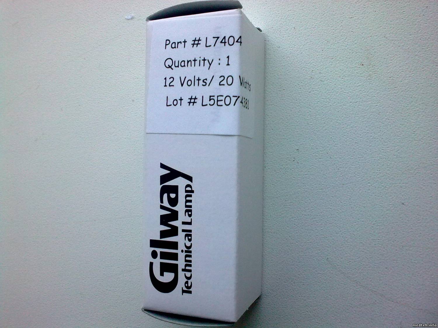

AleksaNdr181Дата: Суббота, 28.Янв.2012, 15:59 | Сообщение # 68
У вас сообщений: 93
Доброго времени суток,форумчане. Вопрос по юстировке лампы. Абсорбция лампы в красной зоне. Заменяю на новую (фирма,получена с ремкомплектом), не в какие рамки не лезет. промываю старую в спирте и дистилате и кое-как загоняю в зеленую зону. Может быть я упустил ньюансы? Настраивал тремя юстировочными винтами. Прошу совета.
Serg74Дата: Суббота, 28.Янв.2012, 17:14 | Сообщение # 69
AleksaNdr181,
да вроде проблемы не возникло, делал как указано в пользовательской инструкции п. 6.1.4. Лампа точно фирменная, никто не подрезал, поменяв на другую? У нас была такая как на фото. Вопрос потому, что настройка идет по 340 фильтру, и если лампа левая, то может выпасть ультрафиолетовый диапазон, это на всех фотометрах, в описании лампы должно быть UV, пример Осрам 64225, или указано что стекло кварцевое.

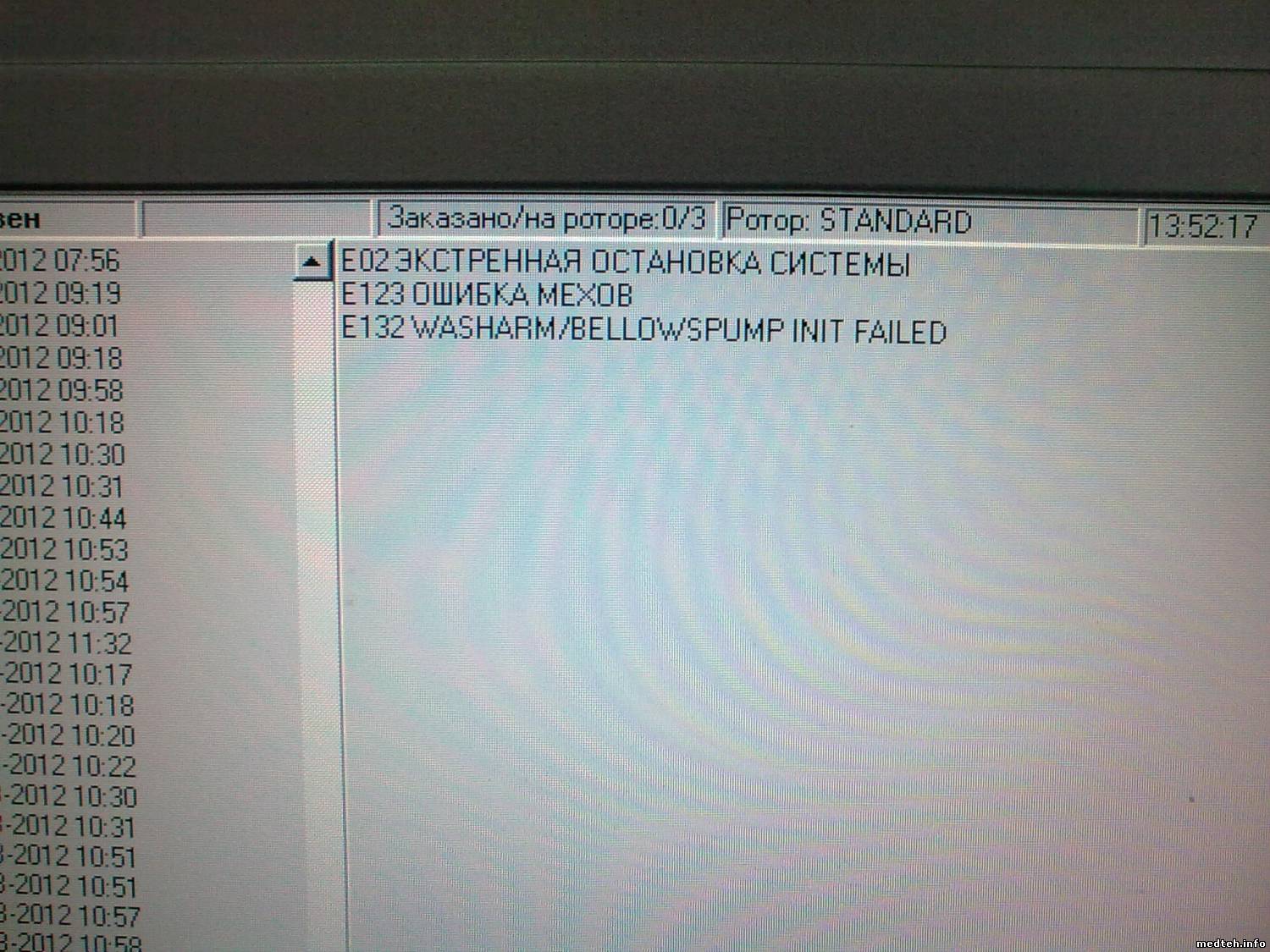

AleksaNdr181Дата: Понедельник, 19.Мар.2012, 12:48 | Сообщение # 71
У вас сообщений: 93
Доброго времени суток форумчане. Ошибка Е43 "Ошибка колеса фильтров". После сброса работа продолжается некоторое время, но много повторов и отмен результатов. Затем снова Е43 и вслед за ней Е52 INITIALIZATION FAILED. Напруги на выходе БП в норме. Почистил фильтры и оптопару которая на колесе фильтров, передернул разъемы на платах,ничего не изменилось. Сегодня за смену раз десять ошибку выдавал. Завтра попробую платы местами поменять. Может кто чего посоветует? Спасибо.
scratch2010Дата: Вторник, 20.Мар.2012, 10:35 | Сообщение # 72
У вас сообщений: 566
волгоград
попробуй натянуть ремни, проверь ровно ли стоят оптопары, так как это энкодер и кодирует с помощью именно 2-х оптоапр, если одна немного сдвинулась, так и будет выдавать ошибки, ну а лично мой совет не замарачивайся меняй платку с оптопарами, ну или сам перепаяй на новые. Проверяй их через сервис. Скорее всего проблема именно в них, много раз сталкивался с такой проблемой и не только на этом анализаторе, недавно перепаивал на easystat, там тоже 2 оптопары, проверяешь вроде бы работают но глючат. не видит подьема пробозаборника, перепаял все отлично. так что перепаивай оптику...
AleksaNdr181Дата: Вторник, 20.Мар.2012, 11:19 | Сообщение # 73
У вас сообщений: 93
Поменял сегодня местами платы управления, завтра посмотрим что из этого вышло. Если ничего не измениться буду менять оптопару. Но я думаю надо менять ту которая стоит на колесе фильтров,т.к. ошибка Е43 появляется первой.
scratch2010Дата: Вторник, 20.Мар.2012, 11:38 | Сообщение # 74
волгоград
если честно там вообще не понятно какая ошибка первая, эта ошибка может быть вызвани вообще другим блоком по цепочки... пообщайся с инженерами ОМБ
Serg74Дата: Вторник, 20.Мар.2012, 14:20 | Сообщение # 75
scratch2010,
в прошлый раз мне на ОМБ порекомендовали не трогать оптопары (сказали что достаточно долговечны), а провести регулировку механики (промывочная станция) так в конечном виде и было, хотя опять, вернувшись к ошибкам, точнее их зависимости - выдавал ошибку помпы, а на самом деле проблема оказалась в настройке привода моющей станции.
AleksaNdr181,
проверь еще позиционирование реакционного ротора - может в момент ошибки он некорректно поворачивается (про моющую станцию пока молчу, считаем что она поднята).
AleksaNdr181Дата: Среда, 21.Мар.2012, 12:32 | Сообщение # 76
У вас сообщений: 93
Замена платы не дала положительного результата. Ошибки те же.
scratch2010Дата: Среда, 21.Мар.2012, 12:43 | Сообщение # 77
волгоград
ты менял платы моушенов? на сколько я помню в измерительном блоке оптопара определяяет позицию сброса, плюс еще должно быть 2-е оптопары на движке, которые как раз и кодируют положение (выбор фильтра) вот попробуй либо поменять их с другим движком, либо просто перепаяй их, ну если на крайний случай просто почисти их какойнить кисточкой.
AleksaNdr181Дата: Среда, 21.Мар.2012, 15:05 | Сообщение # 78
У вас сообщений: 93
scratch2010, Я менял местами платы А1 и А2. Сдвоеную оптопару на движке тоже чистил. Перепаивать правда не пробовал. Serg74, Сегодня было около десятка сбоев,но лаборанты делают сброс и продолжают работать.Их тоже понять можно.
scratch2010Дата: Среда, 21.Мар.2012, 15:17 | Сообщение # 79
волгоград
говорю же у меня сколько раз были проблемы из за того что просто почистил, недавно делал easystat прихожу не видит подъем пробозаборника почистил оптопары, собрал все отлично, ушёл снова сломался почистил все нормально, ушол опять сломался, плюнул перепаял до сих пор работает, хотя она тоже как бы рабочая но глючная. так же и с сапфиром было.
