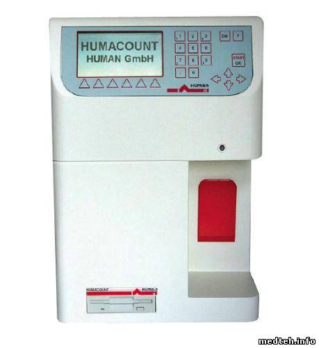

HUMACOUNT. Не работает датчик протока. Нужна мануал на русском (желательно)

GL_CH, а это малость другой производитель Human, Германия. Выдели в отдельную тему и добавь пару фото кишок - лучше измерительных камер и блока шприцов или насоса, может разберемся. Но чисто внешне это АРКУС, HUMACOUNT Plus это АБАКУС.

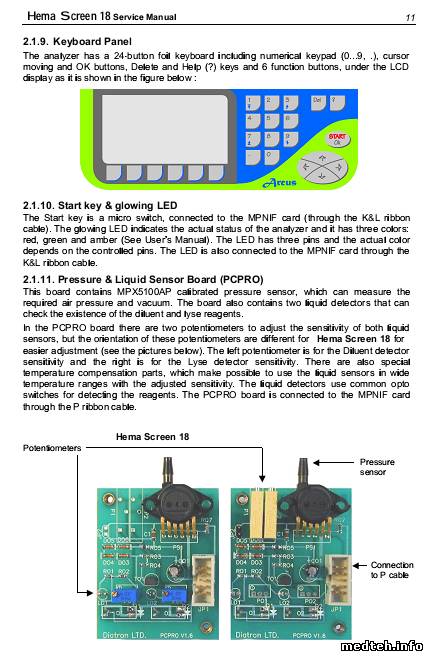

На всякий случай две картинки yes , и сервисная в хранилище под именем гемаскрин 18. Могут быть некоторые отличия, в частности сама помпа, есть старого образца - со сменной головкой, есть нового - там трубка.

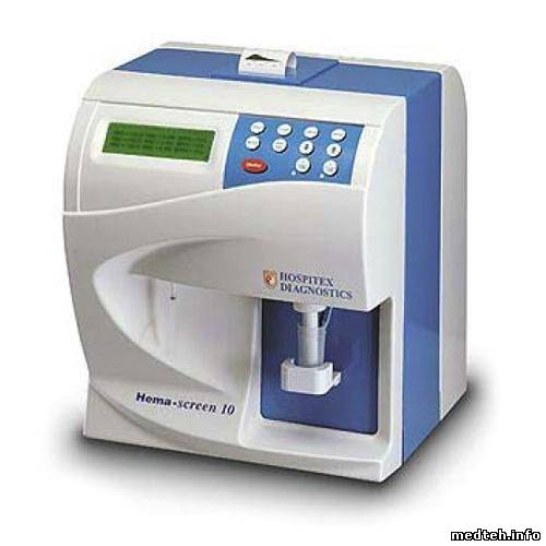

Не blush 10 (такая же как 8), разведение в стаканчиках, одна аппертура снаружи. ireful Проблемы с трубками, сейчас вместо красных шлют серые, как на бекмане. Автомат у нас был? но с Хоспитексовской схематикой, возил в Москву, когда разбирались в проблемах, все проблемы оказались в заборе крови, проработал лет 7, потом стали обслуживать другие, ну и списали за полгода.

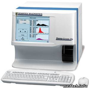

А может разное исполнение? Hema-Screen 18 и Hema-Screen 18Р, вот у последнего 3 помпы. Могу выложить свои версии мануалов, они вроде совпадают с начинкой которую я видела
Serg74Дата: Четверг, 05.Авг.2010, 05:43 | Сообщение # 23
У вас сообщений: 1101
Инженер лаборатория ИВЛ
aleksa, наверное так и есть, на сайте производителя http://hospitex.ru/index.p....emid=85 .
Заголовок Гемаскрин 18, на фото Гемаскрин 18р. С абакусовской начинкой всетаки надежней.
Если можно, то выложи свою документацию до кучи, раз такой казус есть. wink
Р как раз и есть с классическим Хоспитексовским решением. yes
