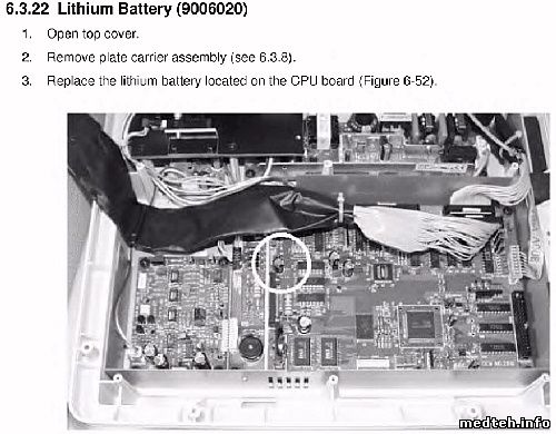

Очень похоже на севшую батарейку либо на плате, либо в Timekeeper"e. (Картинки от другого оборудования, чисто для примера).
А каждый раз делать экспорт\импорт, ну нафиг.
типа так
