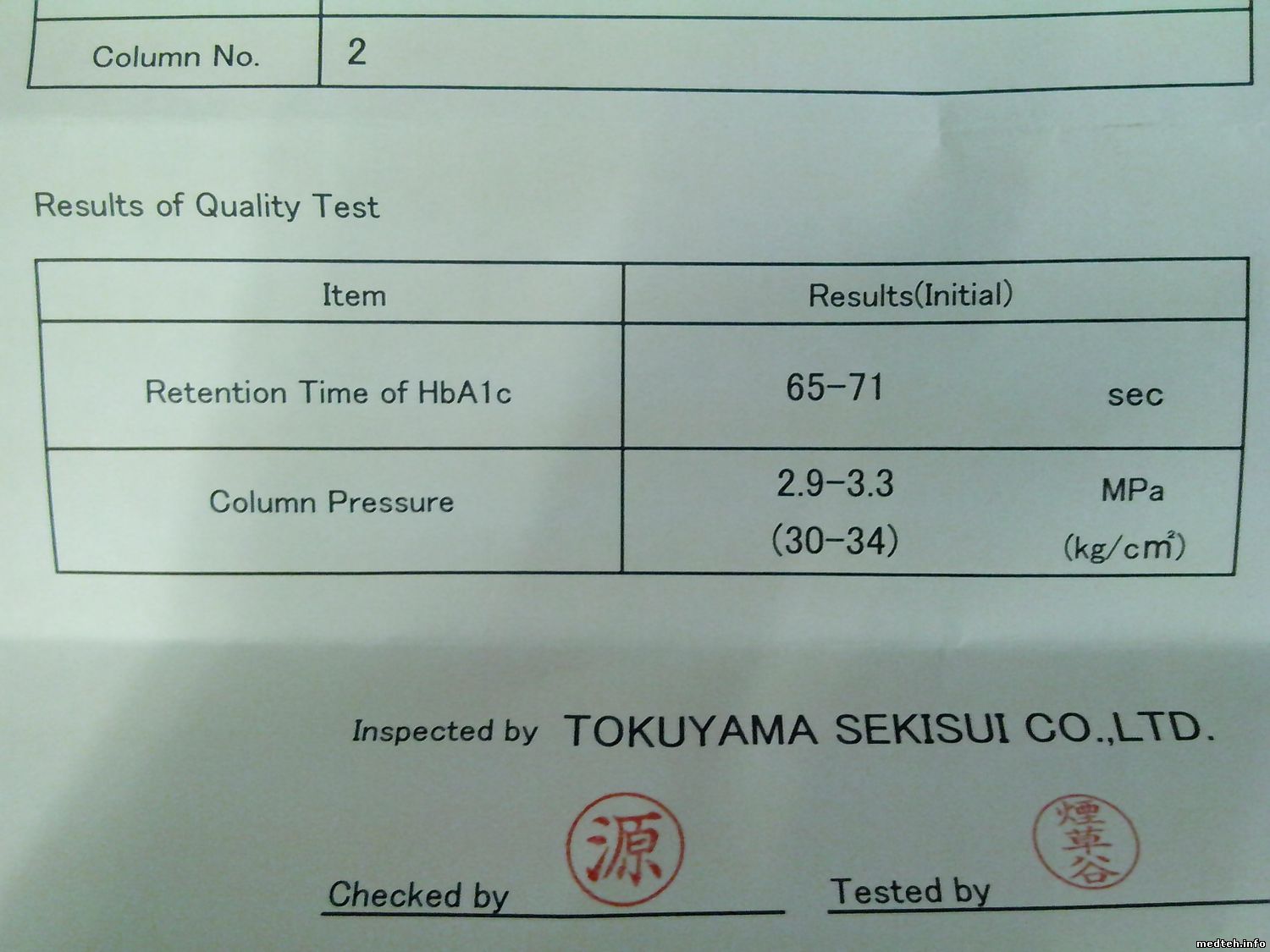

Меня по инструкции пользовательской? Она там должна прокачать изначально при замене. С ней вкладыши должен быть с результатом требуемого давления там в ранее 10-12 должно быть.
Serg74Дата: Пятница, 21.Июл.2017, 10:55 | Сообщение # 7
У вас сообщений: 1101
Инженер лаборатория ИВЛ
Advia2120i,
Нет, рабочее по бумажке 2,9-3,3.
Сегодня с утра запустился, откалибровался, сделал 20 проб, при повторном запуске проб вылетел.
Перелопатил все по новой, проверил клапана насоса, промыл еще раз, но нет, уперся в ошибку.

Advia2120iДата: Суббота, 22.Июл.2017, 14:05 | Сообщение # 8
У вас сообщений: 46
Минск
Там в колонке типо пробки. Так вот поищи в меню обслуживание замену колонки и делай что аппарат скажет он ее(пробку) пробивает и через минуту с чем-то как указано в твоём фото она далжна показывать нужный диапазон.
А ты наверно просто выключил анализатор и открутил старую, поставил новую. Мог и запаре б так колонку.
Все в этом анализаторе делается через меню обслуживание практически так как у него дофига счётчиков и когда ты это делаешь он обнуляет их.
Serg74Дата: Суббота, 22.Июл.2017, 14:42 | Сообщение # 9
Все прозаичней, представитель производителя объяснил как проверить дегазер, по результату или поработает, или под замену, колонка не причем, как и цифры давления на экране.
В понедельник проверю.
