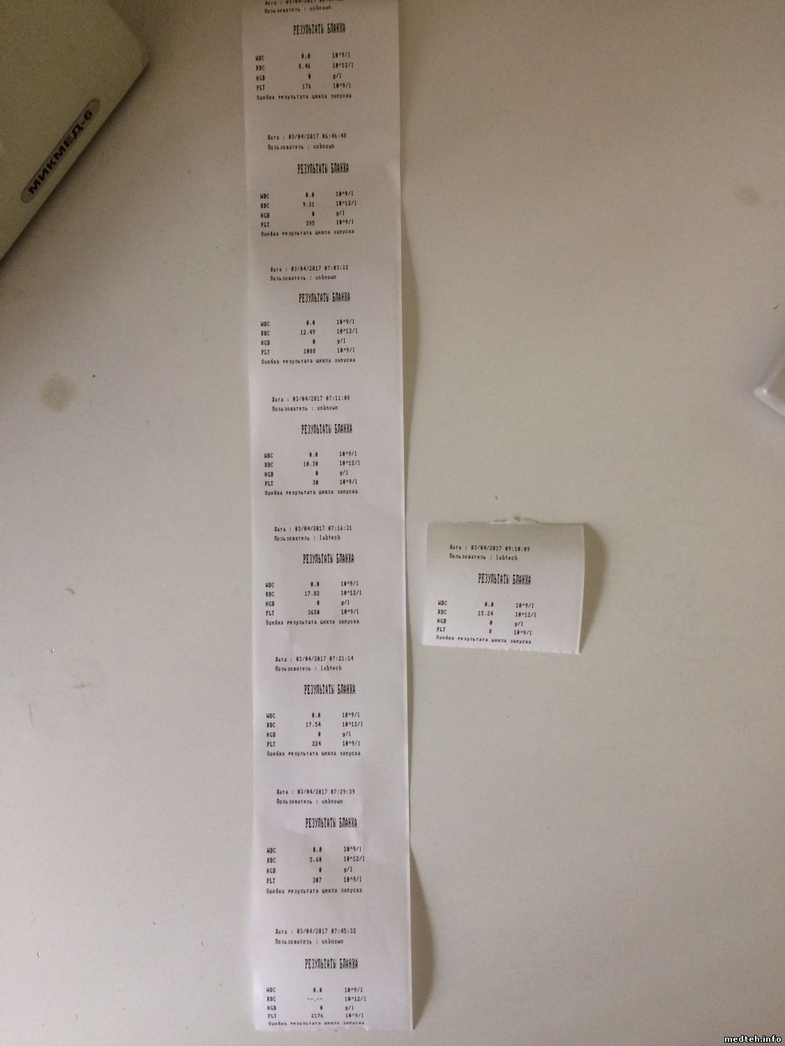

Преамбула. Аппарат Микрос поставлен в декабре 2012 года, с тех пор работает, вроде бы, исправно, аппарат изначально был в филиале, до 2015 года, мне в руки попался в рабочем, но не ахти калиброванном состоянии. Отмыл, отчистил, привёл в чувства, откалибровал, отконтролил, свёз в центр, и, вуа-ля, пахал он как лошадь без сбоев и проблем (единичные тромбы не в счёт, кровь капиллярная, лаборанты немолодые, сами понимаете, всё отмывалось в скорейшем времени). До момента, пока "добрая" лаборантка пенсионного возраста, в субботнее дежурство пропустив 2 контроля, увидев красненькое предупреждение о конце пака, попыталась пропустить 3-й контроль и пробу крови, видимо, заколебавшись, ничего не понимая, выключила прибор и перешла к другому. В таком виде он и простоял до понедельника, далее, включили, офигели, пак поменяли, отчистили, отмыли и т.д., но, работать после этого он стал очень странно.
Проблема: Уже месяц (с начала февраля), при включении, пройдя все циклы запуска, выдаёт бланк: лейкоциты 0, эритроциты 0, гемоглобин 0, тромбоциты (рандомно) от 30 до 3000. После серии промывок, концентрированных, "жёстких", закачиваний гипохлоридом на ночь или даже на выходные, периодически приходил к бланку - 4 нуля (иногда, с мелкими погрешностями), по контролям проходил исправно. Сегодня утром, добавились эритроциты, по нарастающей, первый цикл - 8,46, второй - 9,31, 3 - 10,3 и так далее, фото всех циклов прикрепил внизу. Уже не думал о тромбе в трубках, подумал о кристаллах солей, попробовал промыть дистиллированной водой несколько раз, заполнил камеры, дал постоять часа 2, и на выходе получил: бланк: эритроциты - 15,24, тромбоциты - 8.
Прошу помочь по мере сил. Если придём к мнению, что я дурак и надо было сразу вызывать техников, я не обижусь. Если есть возможность отмыть своими силами, постараюсь.
P.S.: на фото, слева несколько утренних циклов, справа - после моих стараний.

Сделай бланк и выложи фото с гистограммами. Отсоедини провода апертур от платы, сделай то же самое и фото.

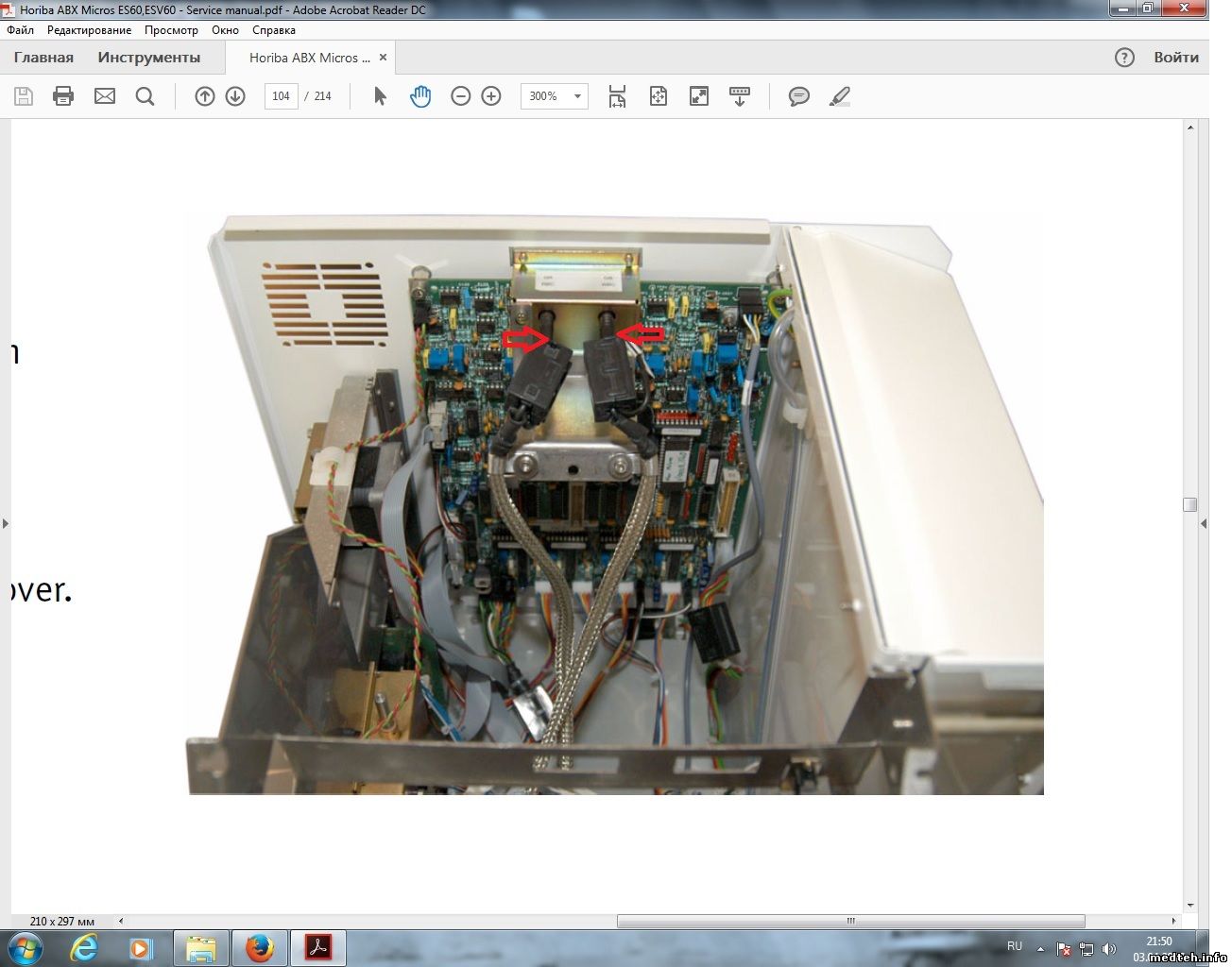

Так, сформулирую встречный вопрос: от апертур отходят черные провода, переходят в металлическую изоляцию на 2 толстых серебристых провода, уходят за металлическую пластину к задней части корпуса и присоединяются металлической коробкой к плате с микросхемой. Ниже апертур, есть 2 камеры, одна с "сеткой" (пеногасителем, как я понимаю), другая пустая, далее по трубке идёт металлический штырёк, соединяющий между собой две трубки, от них отходят контактами 2 зелёных проводка на металлическую пластину и крепятся к ней 2-мя болтами. Туда же от трубок идущих под апертурами, покрытых тонкой металлической проволокой, цепляются и концы этой проволоки. Что именно отцепить?
Я открутил от металлической пластины зелёные проводки и проволочки и сделал бланк, потом всё соединил на место.
смотри рисунок
