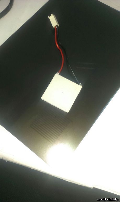

Можете помочь с элементом пельтье, сказали надо заменить, а именно где игла стоит. Сам аппарат без холодильника и вот когда снимали элемента, тут на корпусе ничего не написано, надо узнать маркировку элемента. Размер 3 см на 3 см, толщина 3 мм. Посмотрел сервисный мануал тут тоже не нашел.
Выложил фото самого элемента

Гугл - Peltier 30 * 30 mm
Выбор - TEC1-07105, tec1-12702.
https://www.chipdip.ru/product0/8442463051
user_kzДата: Воскресенье, 26.Мар.2017, 14:52 | Сообщение # 3
У вас сообщений: 125
Кызылорда
Спасибо за ответ. То есть Вы считаете можно подобрать по размеру.
AlexiumДата: Воскресенье, 26.Мар.2017, 15:24 | Сообщение # 4
И по напряжению.
user_kzДата: Воскресенье, 26.Мар.2017, 15:41 | Сообщение # 5
Кызылорда
тогда буду заказывать TEC1-07105, tec1-12702.

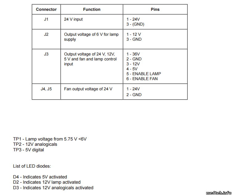

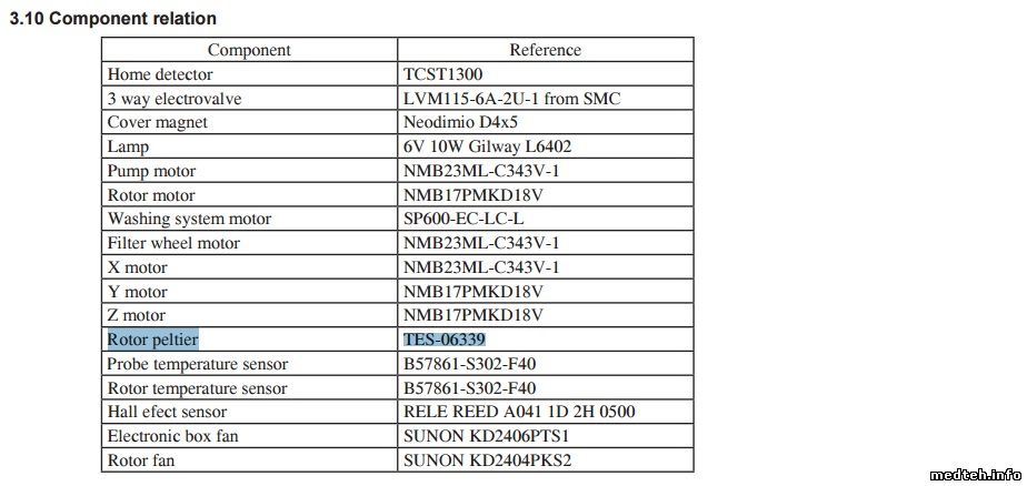

Еще раз посмотрел сервис мануал, тут оказывается конкретно указана маркировка элемента пельтье ротора, наименование - TES-06339.
А вот не указан наименование элемента пельтье иглы. Искал в гугле и нашел TES1-12760 размер полностью совпадает. Теперь в сервисном мануале под названием "J5", на схеме отмечен элемент пельтье иглы и в таблице "peltier connection" напряжение указано 24 вольт. Хотя TES1-12760 в параметре написано 15 вольт. Выложил скриншоты сервисного мануала. Помогите пожалуйста разобраться с этим модулем.
