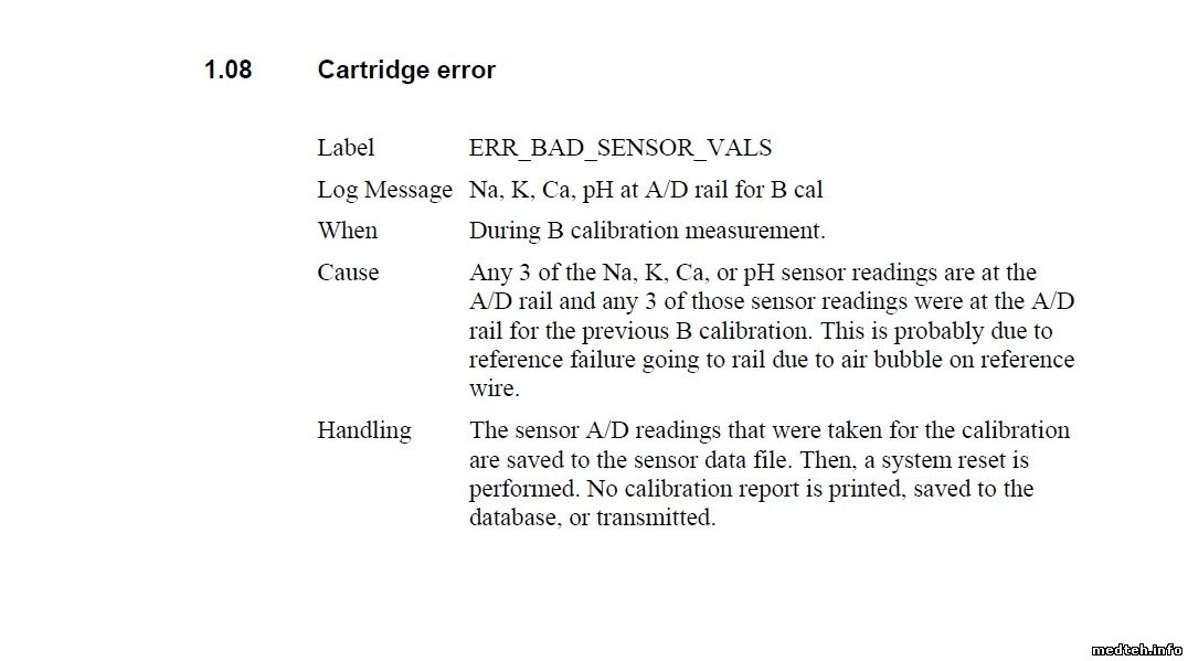

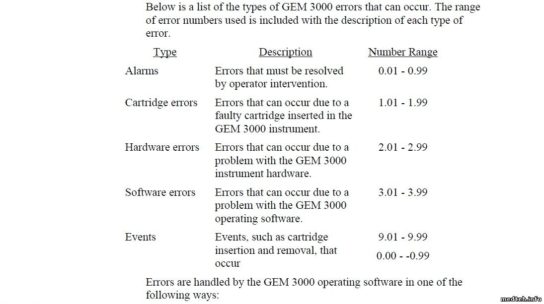

Ошибка 1108, предлагает вызвать сервисного инженера... Что за ошибка, кто-нибудь может подсказать?
И попутный вопрос: не богат ли кто сервис и юзер мануалами?
СолярисДата: Пятница, 26.Сен.2014, 14:14 | Сообщение # 32
У вас сообщений: 301
Набережные Челны
AKir, ничего не перепутал? Нет такого кода ошибки. Может 1.08?
СильвестрДата: Вторник, 30.Сен.2014, 14:01 | Сообщение # 33
Лаборатория
Ошибка 1.08.
Вынимайте картридж, разбирайте аппарат. Выдуйте из него всю пыль, особенно из оптопар, расположенных в нише картриджа в месте, куда картридж упирается. Там есть два медных круглых привода насосов картриджа с рёбрами и с штоками, задающими домашнее положение по оптопарам. Речь об этих оптопарах. Должно помочь.
