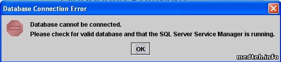

После неправильного завершения работы полетела база MySQL "gx_assay" резервных копий нет, восстановить не удается.
если у кого есть образ HDD с аппарата или диска с ПО прошу помочь с базой.
в прикрепленном файле сама база данных с логом и скрин ошибки.
gx_assay.zip (628.2 Kb) · 4517449.jpg (15.3 Kb)
Сообщение отредактировал gadzhibekov - Пятница, 24.Фев.2017, 14:31
gadzhibekovДата: Суббота, 25.Фев.2017, 16:45 | Сообщение # 2
У вас сообщений: 66
Махачкала
Вопрос решен. Нашел такой аппарат в другой больничке, слил с него образ.
