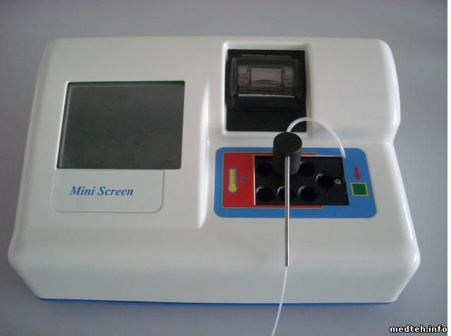

Лампа была заменена. Abs на 340 фильтре вымерено по бихромату калия. 546 не мог выйти из стоя т. К. при постановки на билирубине контрольной плазмы ( нормы и патологии) значения входят в серую зону .
Фото аппарата прикрепила
На остальных фильтрах значения не записала, т. К. выстроить линейный график не получилось. Против воздуха ставила там приблизительно погрешность 50% . Может нужно написать программу, но что брать как бланк, какой брать фактор или вообще стд. ???

Фото не то )) извините
