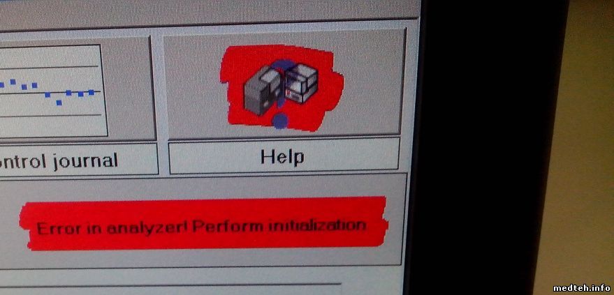

То между измерениями пишет-требуется инициализация и ни на что не реагирует,то пишет нет связи.Если полностью перезагрузить,то можно пару измерений может сделать.Сервиса нет.

1) Можете сфотографировать ошибку и переслать сюда?
2) При загрузке образцов и установки им необходимых тестов слышен ли звук инициализации лампочки? Звук такой же как при непосредственном измерении, когда ротор находится в MEP.

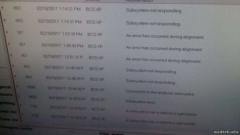

Последний раз был треск в районе парковки шприца.И не запускается WinRouter.
Если плату связи вытащить и вставить,то начинает работать.

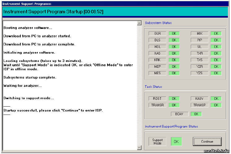

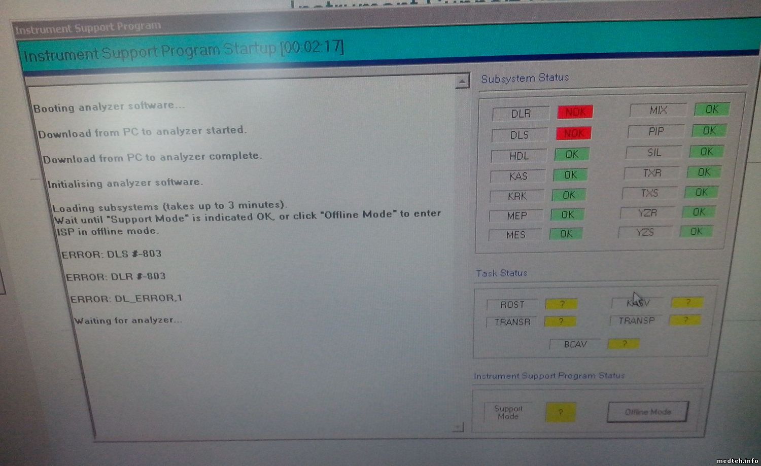

В одной из ошибок он пишет у Вас subsystem error. Попробуйте зайти в ISP и посмотрите subsystem status. При инициализации будут ли какие ошибки?
Должно быть как в картинке ниже.

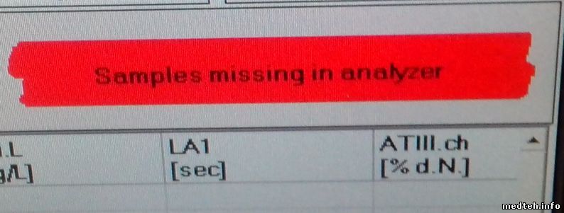

На третье фотографии, где Sample missing in analyzer - это ничего страшного, это он ругается, когда Вы определили уже позиции в штативе и какие анализы выполнять, а сам штатив еще не загружен в прибор, или загружается

В System нет такой проверки.Блочную схему бы.После перетыкания плат CPU и I_P,два дня уже работает.
