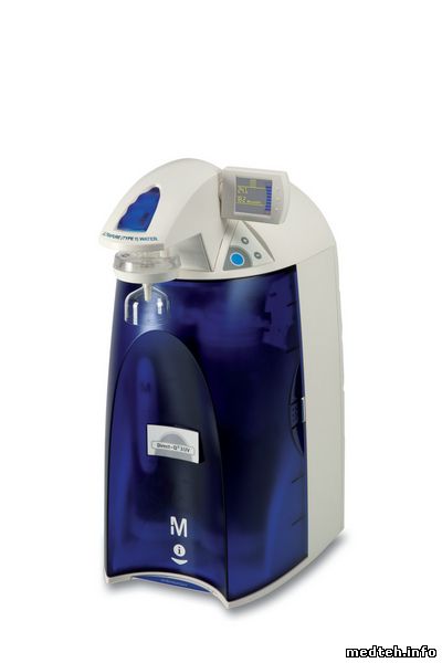

ремонтировал автоклав в стом кабинете . не понравилось качество воды . спросил откуда дистилят - с лаборатории . показали
нашёл в гугле Система очистки воды Direct-Q*5, Millipore
а фильтры когда меняли ? - никогда ( 5 лет) , разберитесь что, как менять и где купить.
отсюда вопросы
что в них меняют ? где это купить ? ( желательно Питер или Нижний Новгород)
мелькнула цена в интернете - несуразная . что это такое и чем его заменить российским ?
с него берут воду для анализатора размером в 2 куба . shok

Пишут "Расходные материалы:SPR00SIA1 – Картридж SmartPak DQ3, рекомендуемый интервал замены 3-6 месяцев.
Фильтр финишной очистки Millipack – рекомендованный интервал замены 90 дней". А они никогда не меняли(!) Там зародилась жизнь и идет эволюция.
Так понимаю, меняют картриджи (в них скорее всего ионообменная смола), УФ-лампу(если есть) и регенерируют\меняют обратноосмотическую мембрану.
