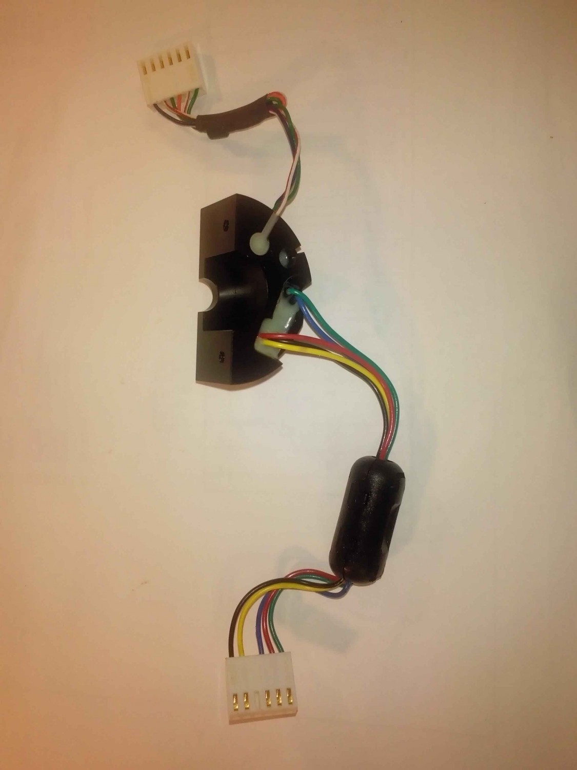

Сломался тахометр на старенькой центрифуге Beckman Optima L-70K.
Ищю схему, мануал или совет.
[p.s.]Потрошить пока не хочу - залито клеем

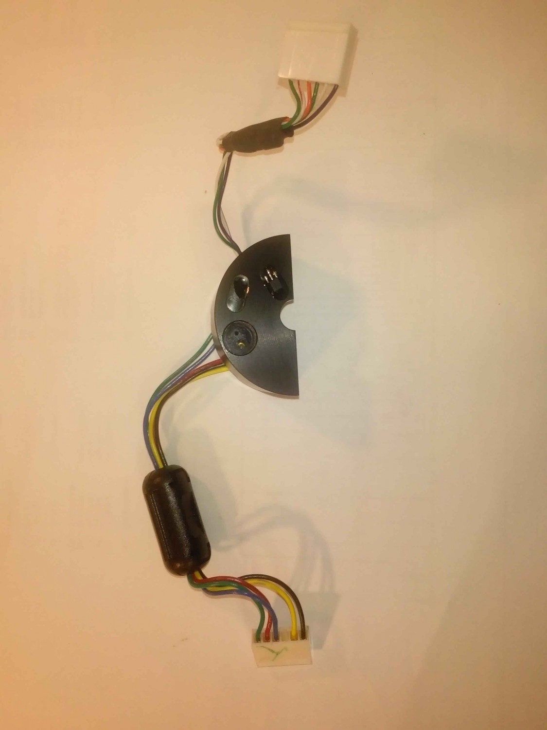

Менять целиком - дорого (1000€). Расковырял - датчик Холла работат.
Не определяет OverSpeed - похоже стоит комбинация из инфракрасного диода и фотодиода с транзистором.
Буду дальше ковырять, пока время есть

Over speed он определяет по отражению от шлифованных полосок на донце ротора, получается своеобразный штрих-код. Проверьте или замените ротор. Будет ту же ошибку давать?

2x ротор менял - даёт ошибку. Клей расковырял - стоит инфракрасный диод (рабочий) и фотодиод с транзистором. Фотодиод не реагирует - заменил. Тест на этой неделе.
