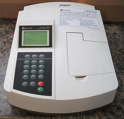

Спектрофотометр Ultrospec 1000. Господа, ищу методику калибровки/поверки данного прибора.
Может кто обладает или подскажет?
Спасибо

Инструкция по калибровке - очень надо. В наличии 20 приборов, показания некоторых отличаются. Требуется калибровка.
Может есть какие-то идеи?

Вы не указали ошибку если она в пределах 1% то все в поряде. Для проверки надо иметь комплект нетральных светофильтров как у поверителя.Раз у Вас такой большой парк приборов Вам необходимо его иметь.

На мой взгляд, зачастую разнобой в показаниях, из-за кювет и кюветодержателя.
″Болтанка ″ кювет в кюветодержателе, пластиковые одноразовые кюветы, кюветы с царапульками….

Отличия в показаниях до 40%, при длине волны 290нм, замена лампы и приёмника не помогла. Жидкостные светофильтры имеются, но для калибровки необходимо найти\зайти в меню, в этом проблема. Изготовитель не выдаёт секрета, предлагает калибровку на фабрике, но только в англии.
Кюветы кварцевые, держатель тоже менял. В мануале о калибровке только одно предложение о возможности.
Сервис мануал бы наити
