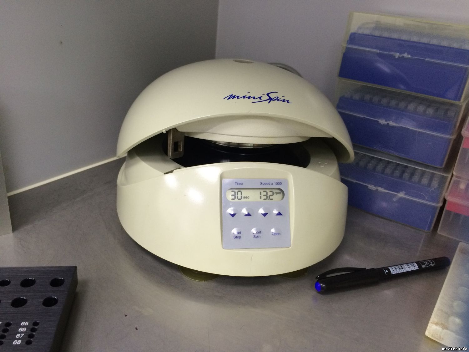

Центрифуга MiniSpin фирмы Eppendorf постоянно выдаёт ошибку крышки "L I D". Прочистил механизм блокировки крышки, не помогло.

Датчики сами смотрели?
Там геркон, холл или простой микрик?

Dawas, микрик

Damirkaz, если он исправен и откликается на закрытие крышки, то смотрите схему от него до микроконтроллера.
AlexiumДата: Воскресенье, 02.Окт.2016, 09:14 | Сообщение # 5
Обычно в "брендовых" центрифугах "микриков" не один, а-два-три.
Так что, желательно "вникнуть" в логику работы механизма.
