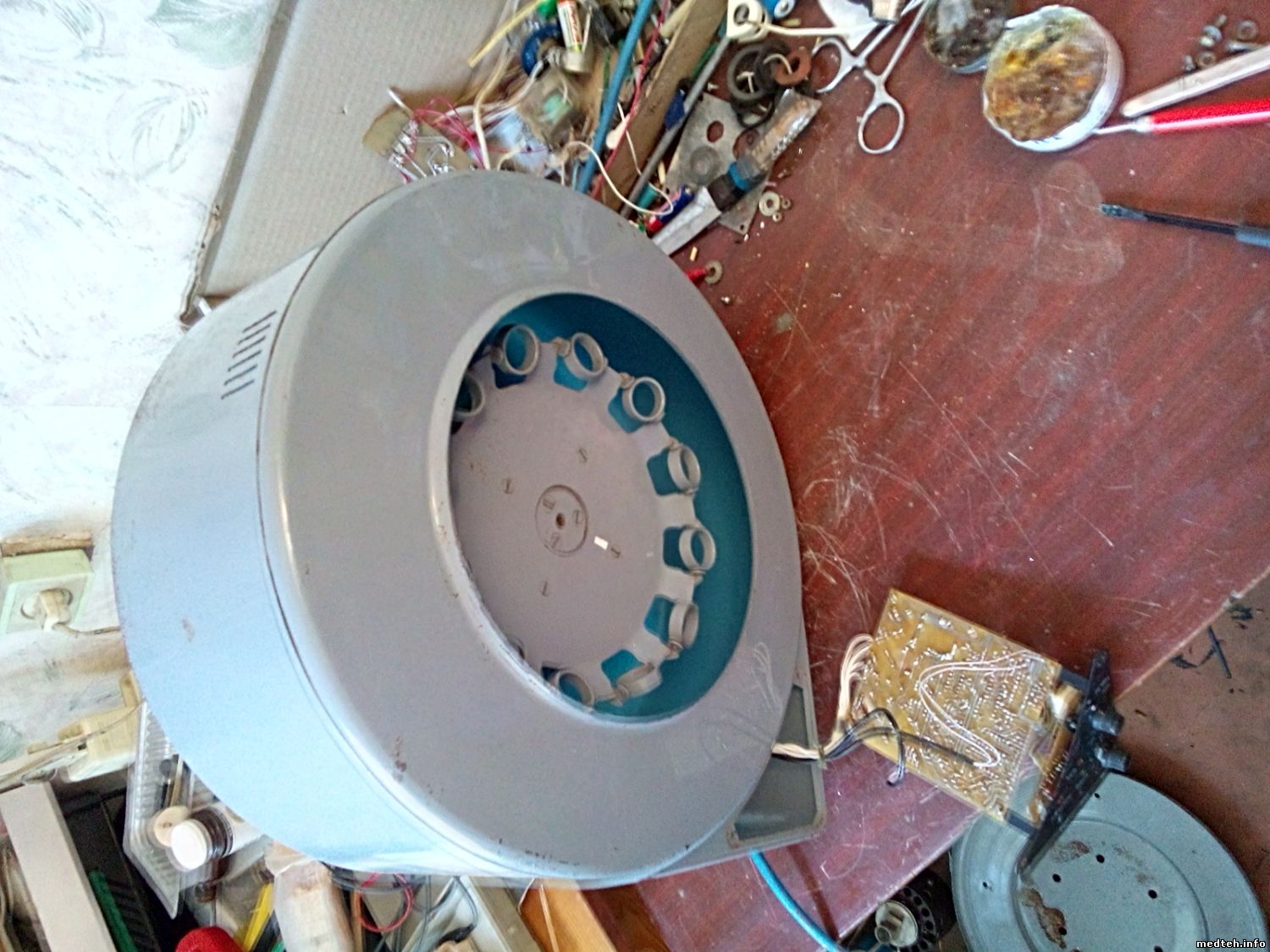

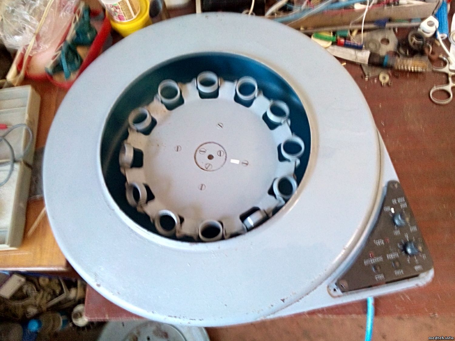

Поступила на ремонт с диагнозом не работат, не вклюсается, неизвестная центрифуга без документов и без опознавательных знаков (шильдиков). Прошу помощи у коллективного разума по поводу названия данного аппарата и документов на неё. Фото прилагаю.
Заранее всем спасибо.

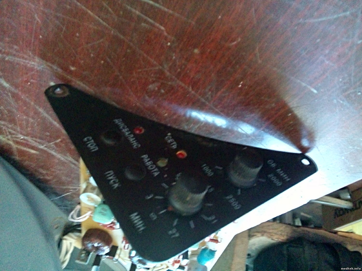

Раритет. Это ОПн 3, точно, Бишкекская, а вот модель даже и не скажу, ибо с реле и транзисторами вижу впервые. С кнопками на панели - 3.02, могу сфантазировать, что на фото 3.01, но не буду biggrin

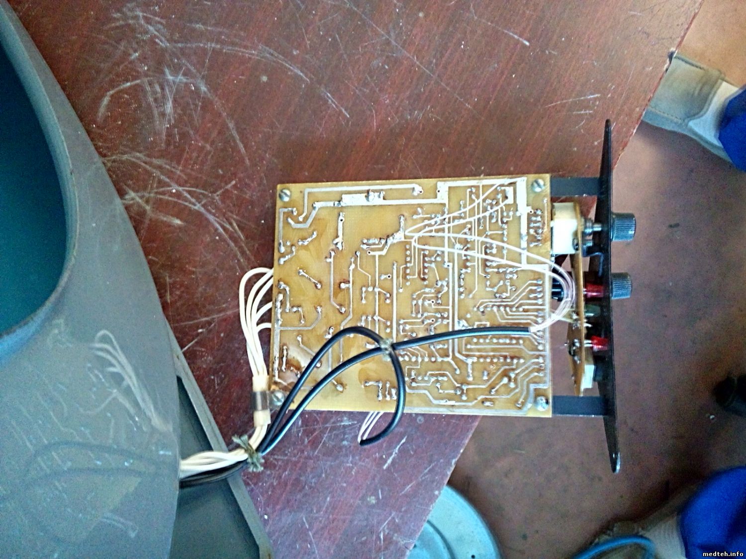

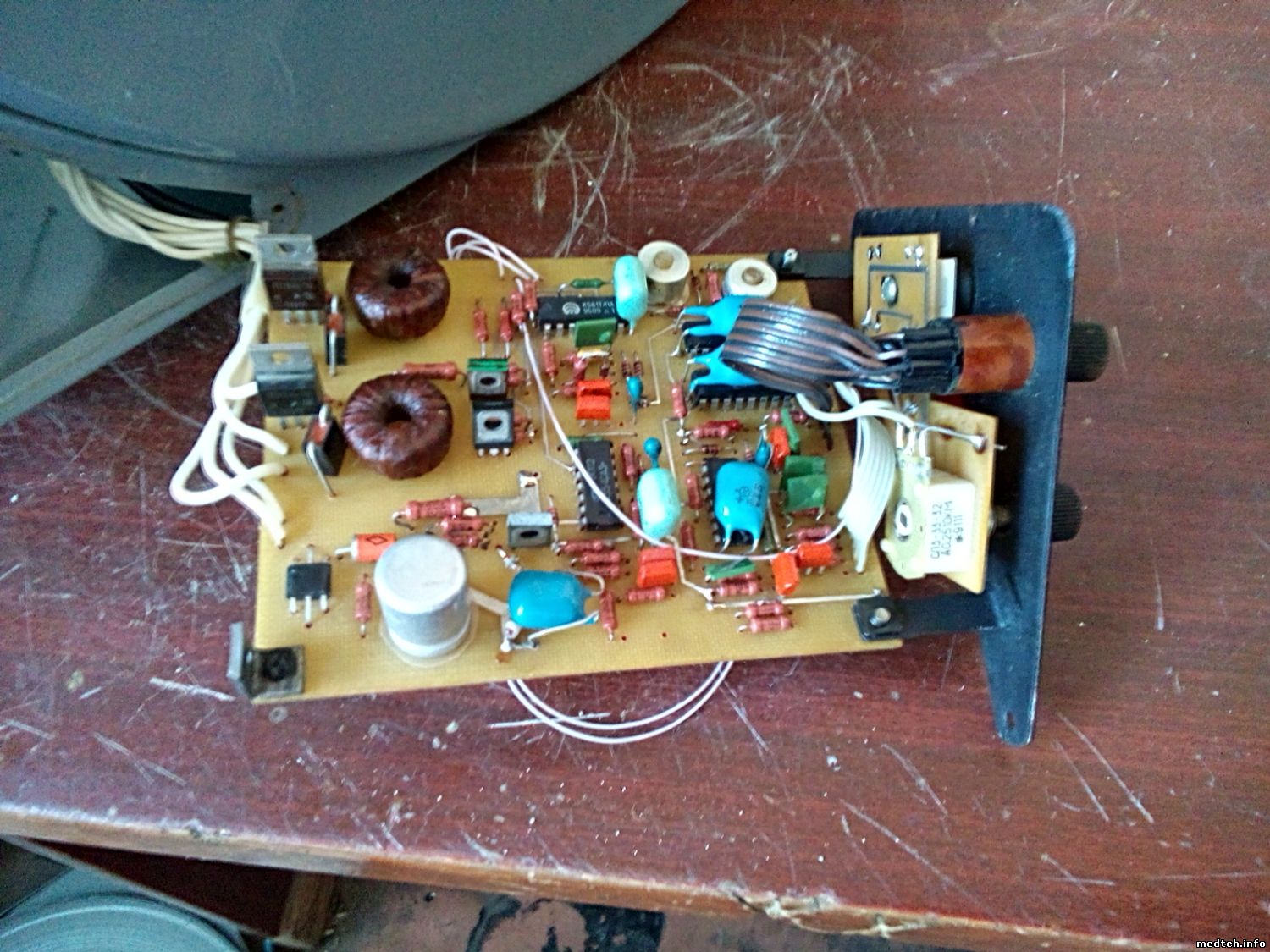

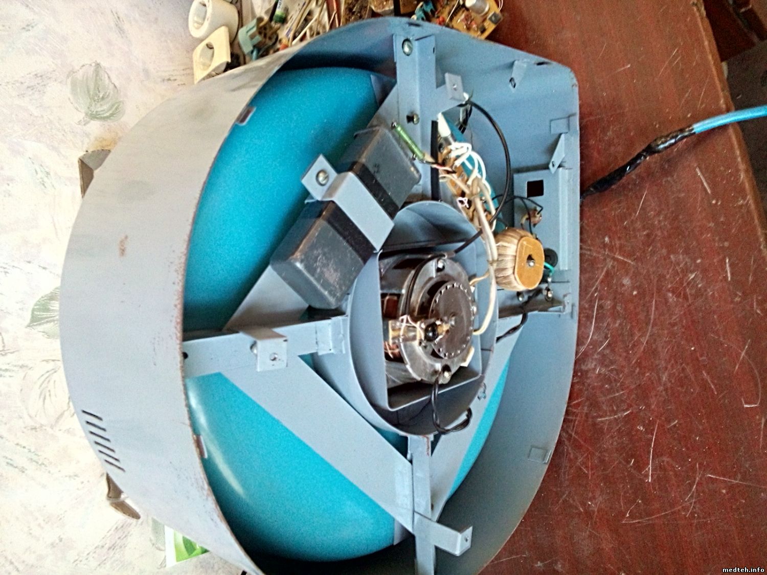

Поломка обнаружена в отсутствии контакта на управляющем электроде ТС106-10, плохом контакте фазосдвигающего конденсатора эл.двигателя, засорение или правильно срез оптической линзы светодиода стробоскопа под двигателем из-за малого расстояния после удара(замена). Но все равно хочется узнать что за модель и увидеть оригинальную схему потому,что строб самодельный или переделанный, но надо отдать должное автору схема работает хорошо, стабильно. dance2 bye2
