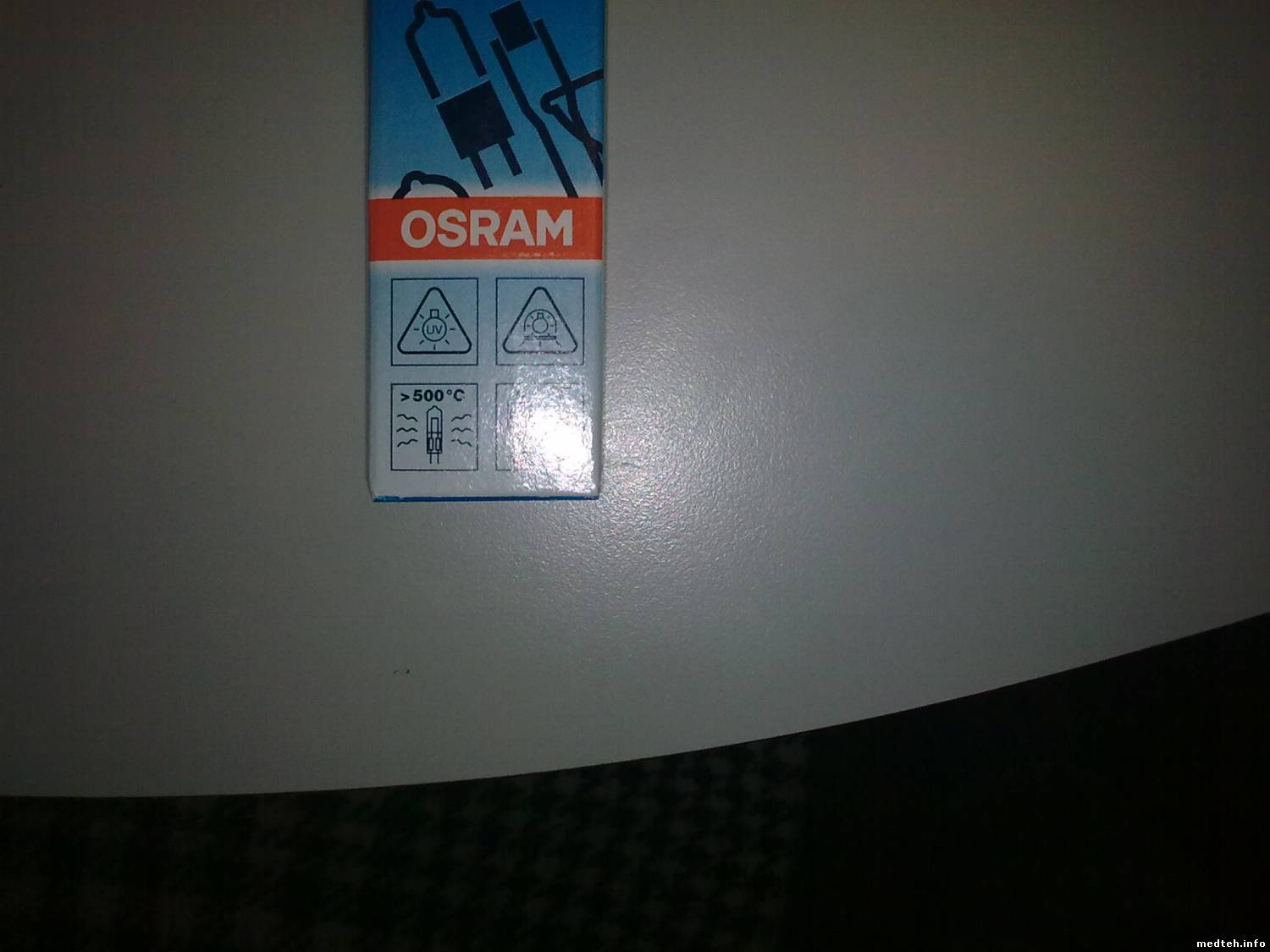

Serg74Дата: Среда, 25.Сен.2013, 08:43 | Сообщение # 48
У вас сообщений: 1101
Инженер лаборатория ИВЛ
rus6631,
У нас на Флексор Джуниор (тот же производитель аппарата) стояла лампа Gilway L7404, меняли на OSRAM 64259, она стоит в половине оборудования (например в Сапфире, Пентре С200, только в залитом патроне) либо посмотреть аналоги от Филипса и т.д., но обязательно, как отметил Alexium, со спецмаркировкой UV - смотри приложенное. Можно еще так сказать - колба лампы должна быть из кварцевого стекла, например для Осрама, в описании должна метка Quartzline. http://www.speclampa.ru/index.php?productID=1348 , обычное стекло не пропускает ультрафиолет, соответственно вылетает диапазон 340.
Сообщение отредактировал Serg74 - Среда, 25.Сен.2013, 08:48

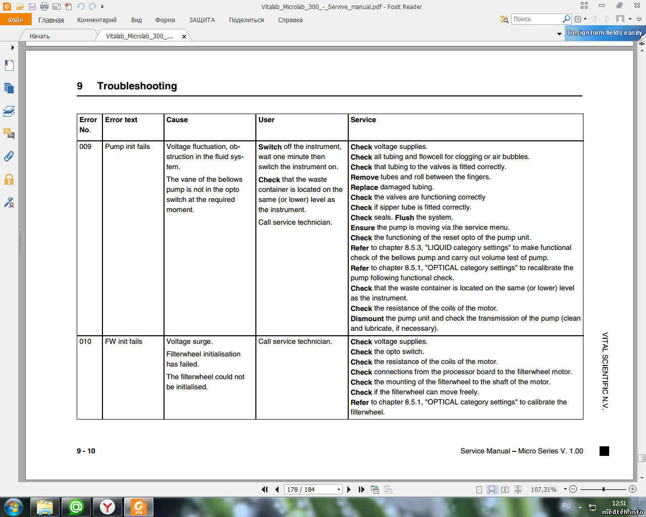

Всем привет.
Вопрос по Microlab 300. Может кто сталкивался, при запуске выдаёт ошибку "009 ошибка инициализации помпы".
Сначала мотор помпы не работал вообще, перебрал помпу, почистил, смазал, помпа стала двигаться только вниз, в домашнее положение не возвращается. Где искать?
andreykaДата: Пятница, 25.Дек.2015, 08:37 | Сообщение # 59
У вас сообщений: 160
инженер по лаборатории
СЗФО
Доброго дня!
С данным аппаратом не сталкивался, но могу предположить по аналогии с логикой работы других анализаторов: у помпы есть домашнее положение (например, там стоит оптопара и флажок на поршне), при инициализации, если флажок находится в оптопаре анализатор понимает что помпа в домашнем положении и начинает её двигать вниз, чтобы флажок вышел из оптопары, так он понимает, что помпа работает, и далее возвращает её в домашнее положение.
У Вас же происходит, скорее всего, следующее: оптопара перекрыта (неисправна), анализатор думает, что помпа в домашнем положении и начинает её двигать вниз, но срабатывания оптопары (флажок должен из неё выйти и оптопара открывается) не происходит, следовательно ошибка.
Это только предположение, так что сильно не пинайте,
если не по делу чего сказал. Удачи.
Serg74Дата: Пятница, 25.Дек.2015, 10:54 | Сообщение # 60
Crossword, сервисная - https://yadi.sk/i/HrSBqBxRmUM2h
CrosswordДата: Пятница, 25.Дек.2015, 11:07 | Сообщение # 61
У вас сообщений: 88
сервис-инженер, лабораторное оборуд
Сервисная инструкция имеется, проверял, я подозреваю, что-то с прошивкой.
