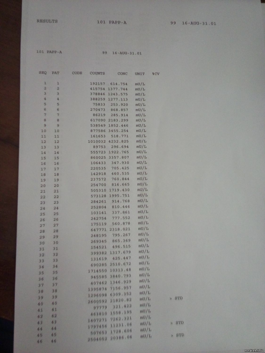

Имеется аппарат анализатор perkin elmer victor 2d. Проблема в том, что в данных результата идет расхождение, рядом выходит надпись STD. Выложил фото.

user_kz, У тебя виктор с мультикалком или уже без него? Если с мультикалком, то нужно подправить файл протокола (там забит стандарт за который вываливается твое измерение), короче говоря полученнные результаты выпадают за стандарт в программе... Такое бывает. Если в программе стандарты забиты в соответствии с методикой (с набором), то полученный результат - нормальное явление (такое возможно). В таком случае нужно мерить еще и концентрацию ХГЧ и рассчитывать риск рождения дауна через прогу Астрая

Да у меня виктор с калком.

Судя по распечатке - с прибором все нормально. Пары страниц еще не хватает с калибровочной кривой и с результатами контролей

Что понимается под разбросом результатов?
