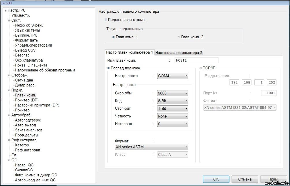

navesДата: Четверг, 16.Авг.2018, 21:45 | Сообщение # 7
У вас сообщений: 1070
смотрите скрины

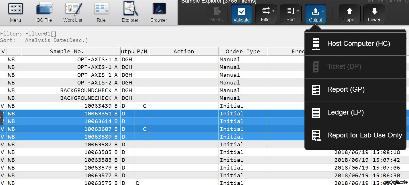

navesДата: Пятница, 17.Авг.2018, 11:52 | Сообщение # 10
а в софте разве нет пунктов отправить результаты еще раз?
еще есть экспорт в csv-файл, чем он не устраивает?
lotus_xДата: Пятница, 24.Авг.2018, 11:42 | Сообщение # 11
Брест
Огромное спасибо всем участникам.
Помогли как пример данных, так и дополнительная документация.
Но передача данных с аппарата проходит не так как представлялось в начале (спасибо за подсказку ручной выгрузки good ), возможно еще не всё до конца разобрал.
На данный момент результатом своих мучений доволен - ручная выгрузка удачно проходит.
ПС. Сами настройки передачи данных с IPU подобрал методом тыка biggrin , как на COM, так и на TCP. Возможно еще зависит от софта IPU...
