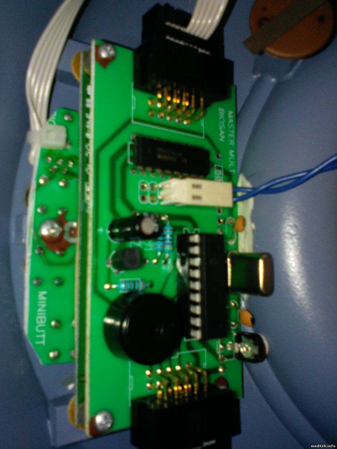

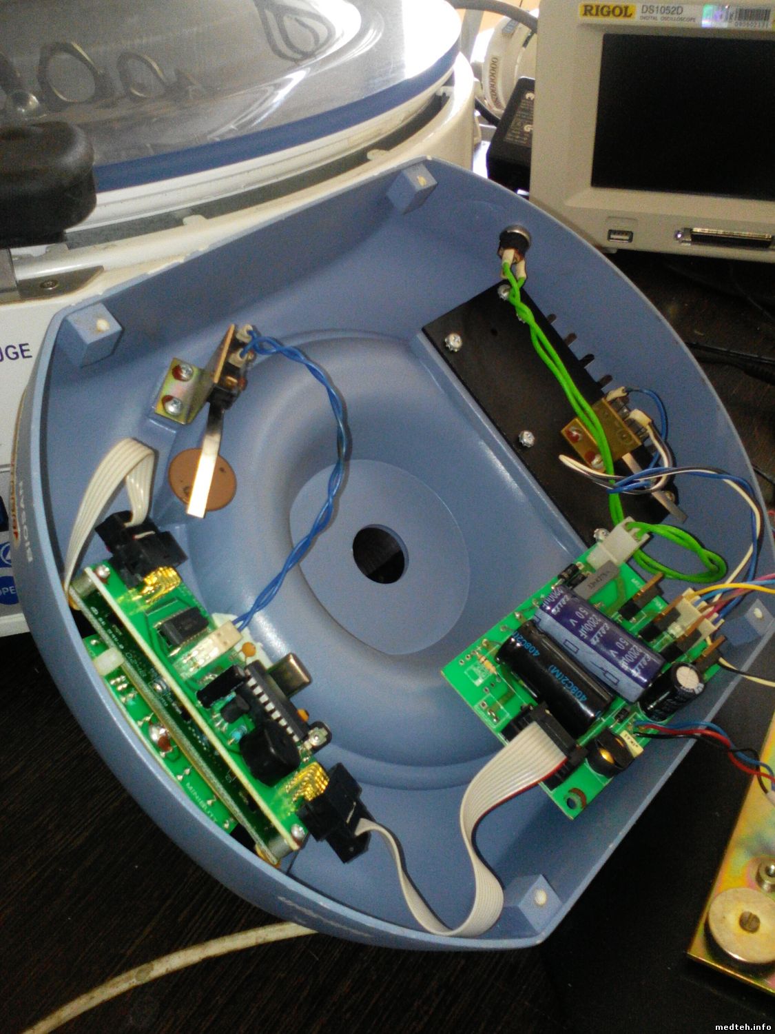

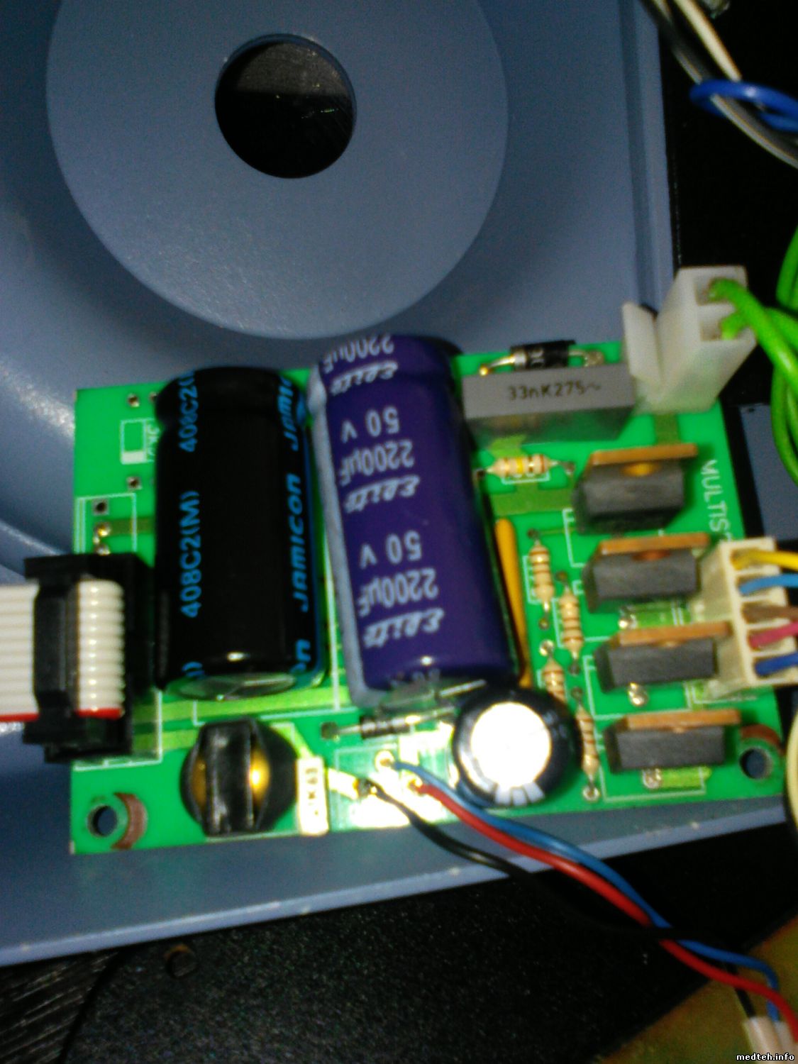

Добрый день интересует случаем ни кто не сталкивался с MSC-3000, Центрифуга–Вортекс Мультиспин , проблема заключается в том что вроде как сигнал на двигатель приходит он делает пол оборота или оборот останавливается и начинает пищать ,сам двигатель исправен проверял просто переключая выходы с транзисторов

Обрати внимание на тахогениратор. Где то должен быть датчик по обратной связи. Возможно он посылает первый импульс после пол оборота
