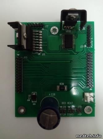

Через 2-3 цикла подъема и опускания моющая головка застопоривается на подъеме.

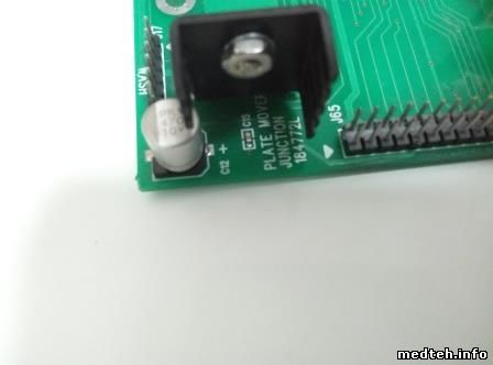

Происходит падение напряжения при движении головки вверх и сильный нагрев стабилизатора напряжения на плате. Замена стабилизатора проблему не решает.
С каждым циклом падение напряжения увеличивается. Если подождать пару минут то головка вновь начинает подниматься.

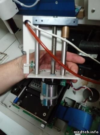

Вся механика моющей головки проверена почищена смазана.
Застопоривание происходит даже со снятым пасиком.
Двигатель проверен на работоспособность отдельным источником питания.
Если откинуть двигатель и проверить движение без нагрузки просадки напряжения не наблюдается, держится стабильно 10,5 V.
Кто то сталкивался с такой проблемой? Думаю неисправность микросхемы платы.

исключил механику из неисправности потому что:
Проводил чистку смазку ходового винта
Полный разбор двигателя смазка, чистка
Двигатель без нагрузки со скинутым пасеком также дохнет.
Менял местами с двигателем для реагентов. Двигатель с мойки начинает работать, а с реагентов дохнуть.
Механика работоспособна на 100%

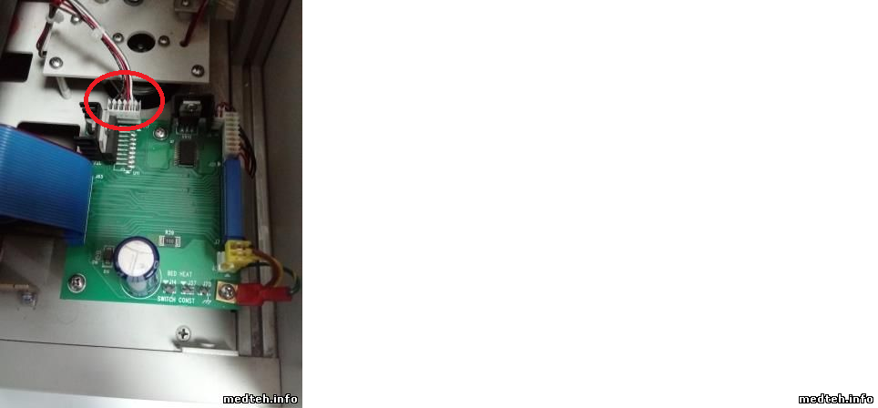

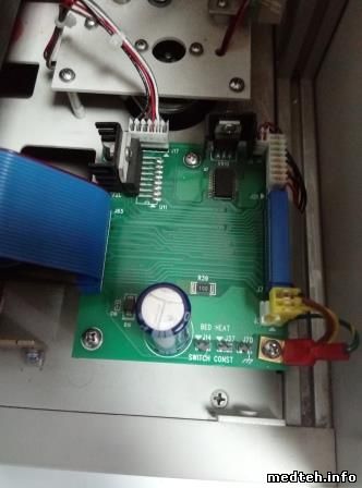

Вот этот вот раъемчик пере-заделайте провода. Контакты там не ахти, вы его туда-сюда, да ему еще и 10 лет! Там все уже мхом могло порасти. Эти типы разъемов на ХемВеллах страдают потерей контакта.
