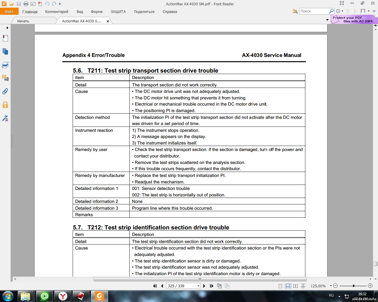

Если кто в эфире - и знает , помогите срочно -- если при запуске Arkray 4030 появляется ошибка Т211, что может быть ее причиной? кроме - наличия полоски застрявшей. Ее точно нет!

в мануале рекомендовано проверить транспортную систему. смотри скрин.

была такая проблема! Выдавал ошибку, когда тест полоска была в позиции измерения под небольшим углом. Снял видео, отправил в поддержку. Прислали ответ, что в первую очередь заменить test strip tray. Что собственно не помогло. Потом последовал ответ, что нужно заменить "Test strip reaction section assembly"(измерительный модуль с механизмом транспортировки тест полоски). После замены проблема ушла. Покопаться глубже не было времени))) поэтому пришлось заменить
