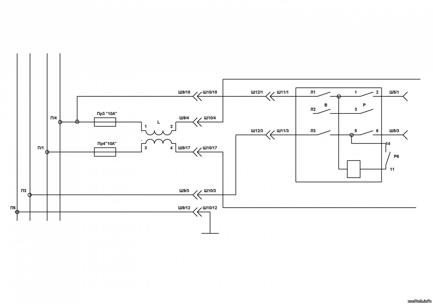

Питание центрифуги всегда трехфазное. Посмотрите схемы. rs6_sxema_old и rs6_sxema_new отличается только включением холодильного агрегата. Кстати, схема подключения к трехфазной сети в файле rs6_sxema_new изображена неверно. Правильно будет, вот так.
Первый справа предохранитель это Пр4 "10А".
