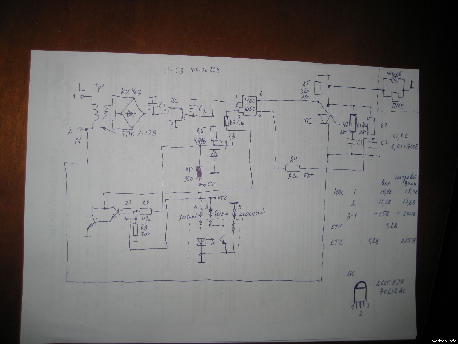

Уважаемые, не знаю в какой раздел задать вопрос по дистиллятору.
Может у кого-нибудь есть схема платы управления ИЮТЕ 687243.01 к дистиллятору.
Симистр подключает обмотку ПМЕ к сети, когда оптопара даст сигнал по достижению воды необходимого уровня.
Там ещё МОС присутствует.
Дистиллятор периодически отключается. Поплавок почистил. Совсем выводить дистиллятор из работы нельзя, а схема, вроде, и типовая, а конкретно - долго мучаться. Может кто поделиться схемой.

Уважаемые форумчане. Схему нарисовал. Кое-что сделал. Но не однозначно. Будут результаты - всё уже одним сообщением предоставлю.

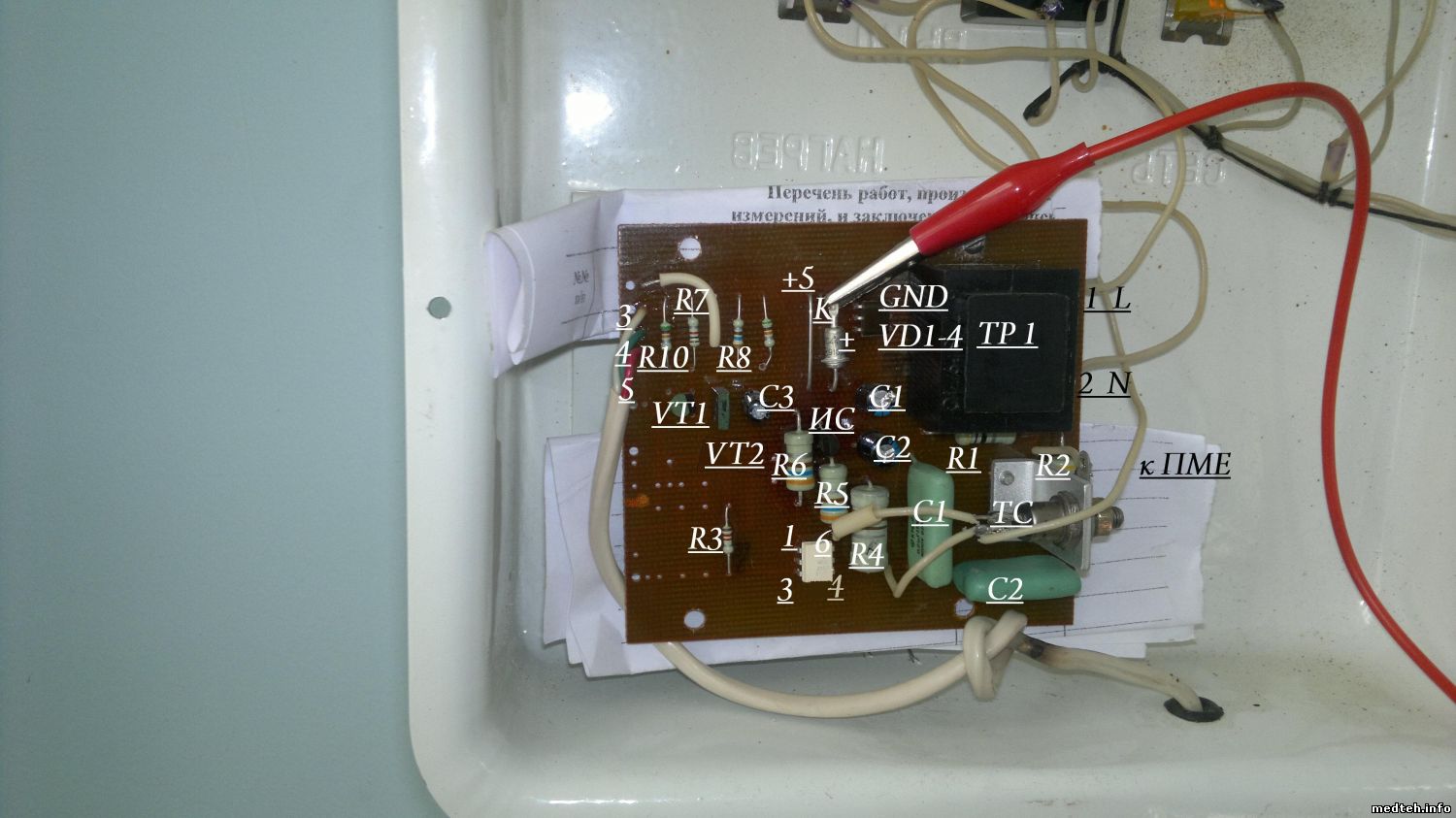

Схему и фото платы прилагаю.
Дистил. эксплуатировался лет десять, люди одни и тежи. С водой всё было в порядке (не новички в этом деле).
Постоянно через какое-то время после включения ПМЕ начинал "дергаться" и "нагрев" отключался.
В рабочем положении компоненты платы находятся в ограниченном крышкой щитка со стороны компонентов и кронштейнами по всем длине платы с двух сторон пространстве.
Для проверки плату "перевернул" как на фото. Вообщем, неисправность не проявилась. Переменка по питанию - 9 млВ. Единственное, что не понравилось - R5 оказался 30 Ом. Отсоединил его от активного элемента. Неделя прошла - не звонили.
Это что значит ?
70L12 нет - есть 78L12
Потому 18 вольт на оптроне много ...

Цитата creyt ()
Потому 18 вольт на оптроне много.
Напряжение может быть любым, главное, чтобы ток через светодиод был не больше определённой величины. Хотя, в данном случае, ток завышен. I = (Uпит - Uкэнас - Uсд)/R3, где Uпит= 16,98В; Uкэнас = 0,7В - напряжение насыщения открытого транзистора; Uсд=1,5В падение напряжения на с/диоде (согласно описания). Получаем ток 13,4 мА при максимальном 10 мА. (http://www.farnell.com/datasheets/1806110.pdf) 70L12, скорее всего, и есть 78L12 (восьмёрка трудно читается) на 12В. Есть подозрение, что она пробита.

Возможно, правильнее будет 78L12. Поиск же даташита на 70L12 ни к чему не привёл. Показал этот элемент просто как трехвыводной интегр. стаб.
Хотя напряжения на выводах 1 и 2 (отн. Gnd) MOC соответствуют логике работы - 0,6В при утопленном поплавке, VT1 VT2 в "отсечке", падение напряжения 0,6В - следствие протекания тока через транзистор датчика уровня. При нормальном уровне воды - этот транзистор в "отсечке". VT1 VT2 открыты - на выв. 1 и 2 МОС прямое пад. напряжения светодиода.
Может всё-таки не 12? А то реально косячок. Да и транс вроде на 12В. 18 и взяться-то не откуда.
Похоже, это не последняя встреча с этим дистиллятором.
А с другой стороны, какая разница 12В или 18В. В этом случае, только действительно, ток МОС завышен.
Посмотрел характ. транса: 12В на вторичке при токе почти 300 млА. Схема и 50, наверное не тянет. Так, что 18В вполне вероятно. А то, что стабилизатор накрылся, тоже очень вероятно.
Когда разрисовывал, и в голову не пришло, что это 78L12. Похоже, совместными усилиями кое-что прояснили.
Хоть бы он совсем накрылся, а то, то не работает, то работает.

Разрезал дорожку между R5 и "катодом".

Цитата Altatgen ()
Может всё-таки не 12? А то реально косячок. Да и транс вроде на 12В. 18 и взяться не откуда.
Если трансформатор выдаёт 12В переменки, то после диодного моста на С1 будет 12В х 1,4 = 16,8В. Следовательно, если напряжение на выводе 1 и 3 стабилизатора равны, микросхема пробита.
Трансформатор выдаёт 12В при токе нагрузки 0,3А. При нагрузке, как в этом случае, он выдаёт 16В переменки (всё из описания транса, это уже писал). Напругу на входе, выходе стабилизатора не замерял.
И опять, в нашем случае, нет никаких элементов, для которых 18В было бы критическим значением. Кроме входа МОС.
Оптодатчик тоже накроется.
Оптодатчик запитывается от параметрического стабилизатора 5В. Гасящее R5 (только заметил, что у меня два R5 на схеме) 2 Вт. Конечно, 18В - много. Будем работать в этом направлении.

Тут отдельные писали, что проблем с этой платой нету - у меня же питерский дистиллятор всю душу измучил. С новья сам выключался. Какой тут гидравлический режим работы, если всё нормально, а он при тебе не пашет?
Через пять лет я таки осилил его - на этот раз снял ящик и он, чудом, не столе не включался) Нашёл убитый КТ315, который после небольшого прогрева ... Ожил, и видимо, так он и работал - когда ему захочется.
