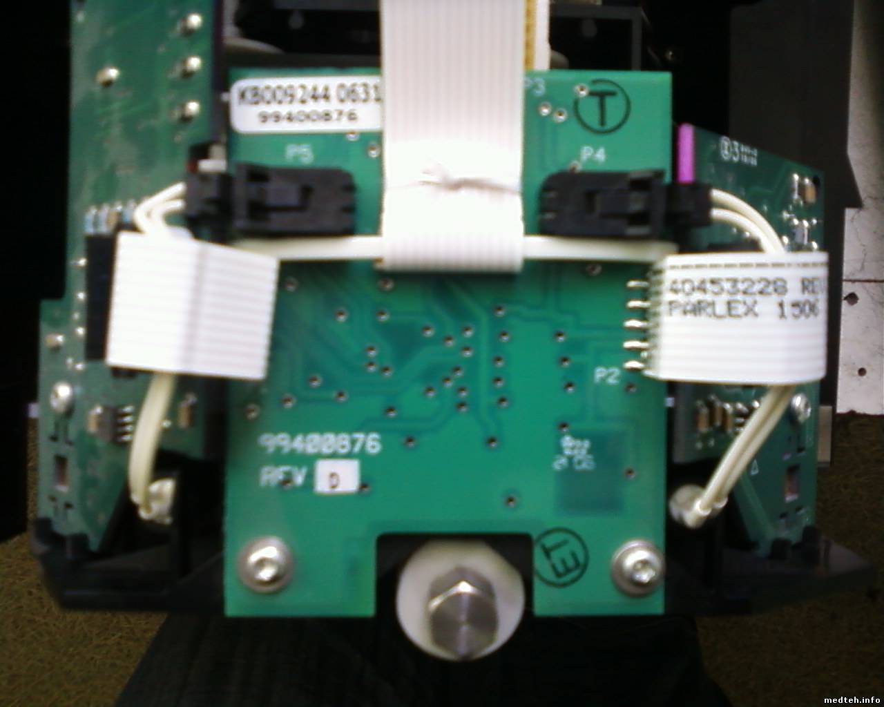

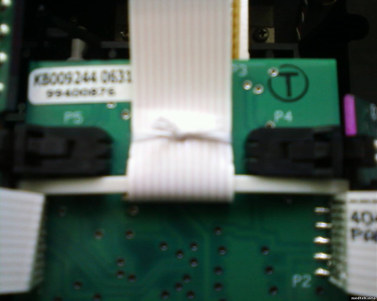

Вчера ковырял аппарат, который вроде и работает, но периодически ругался, что полоска сухая, что её нет, что она смещена и т.д.
Интересно было то, что шлейф как бы целый, при изгибе показывал сопротивление, от 20 ом до 30 кОм по разным дорожкам.
Так как ремонт оплачиваться не будет, из-за бешеной цены замены шлейфа - отремонтировал вот-так (перегнул, завязал ниточкой blush , залил клеем, чтоб не смещалось)
Будем надеяться, что ещё на три года хватит следующего места перегиба.

babysh-mДата: Вторник, 12.Окт.2010, 20:15 | Сообщение # 17
В 2000 менял шлейф в другом аппарате, проблема была такая же плюс свех скупость вояк. Вышел из положения приобретя в радиотоварах похожий шлейф и посадив его на родные разъемы, конечно любительство, но другого выхода тогда не было.

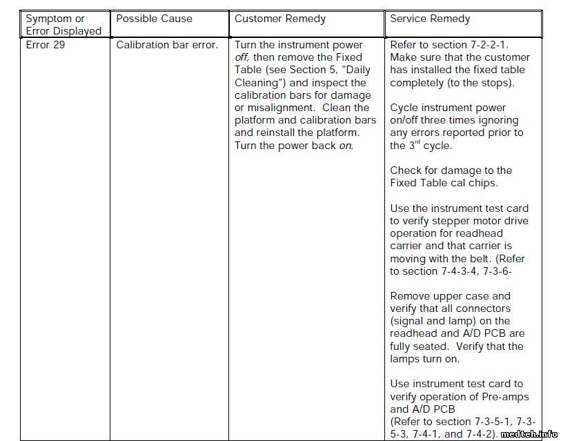

Кто подскажет что за ошибка Е29? Не можем разобраться.
При включении каретка не ездит, но жестко фиксируется. Она так и должна? Или все же должна откалиброваться?

Уважаемые коллеги!!! кто решил проблему с рычанием и ошибкой 29??? поделитесь ireful
