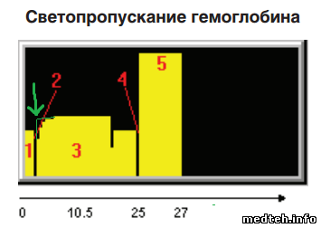

кто в плотную заниматься адвиями, такой вопрос.
Проблемы с гемоглобином, периодически выдает не корректный результат по гемоглобину, т.е гоним 14 репликаций одного и того же пациента( 146,143,143,142,146,144,144,137,133,143,144,137,145,143). Если разбежка в 5 единиц еще допустима, то 10 и более уже идут жалобы. С лампой все в порядке, показания находятся в нужном диапазоне, реагенты свежие. Замена стекляруса (UFC) проблему не решает. за ранее благодарен.
jrewingДата: Четверг, 11.Фев.2016, 19:00 | Сообщение # 2
У вас сообщений: 173
Омск
asus123, Посмотрите подачу лизирующего раствора в камеру. Возможно износились кольца или с клапанами проблема, из-за чего каждый раз подается разное количество раствора. Чистота камеры тоже влияет. Остальные показатели тоже пляшут?
asus123Дата: Четверг, 11.Фев.2016, 20:14 | Сообщение # 3
Цитата asus123 ()
asus123, чистота входящего напряжения (всегда используем ИБП), заземление, ну и соответственно как по контролю проходит, может просто калибрануть стоит?
Подключен через ибп, только он старенький. По моему горькому опыту адвия без земли отказывается работать. Калибровка не помогает.
Зрительно с подачей реагента все нормально, просто на двух разных стеклярусах одна и та же проблема, что его должно исключить из виновников. остальные показатели по красной крови отлично проходят тест на воспроизводимость. с формулой есть проблемы, но за ее еще не брался. Заметил закономерность, если смотреть на гистограмму светопропускания,(см. вложение) как раз таки на 3й части измерения, когда идет занижение результата, график получается как я нарисовал зеленым. Даже не знаю, что дальше думать...
asus123Дата: Четверг, 11.Фев.2016, 20:37 | Сообщение # 4
Цитата black_fury ()
asus123, что за стеклярусы, просветите?
UFC блок по правильному)))

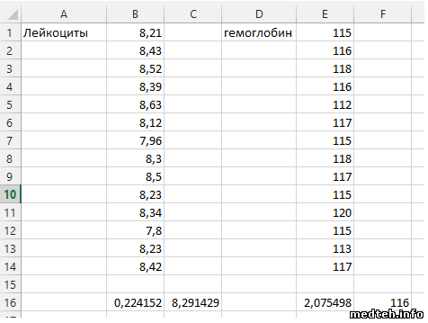

asus123Дата: Пятница, 12.Фев.2016, 13:16 | Сообщение # 8
Цитата asus123 ()
А по подсчету лейкоцитов показания не завышает?
Вы знаете, трудно сказать. К лейкоцитам меньше вопросов, разбежка при репликациях у них меньше единицы. Результат выдает приемлемый. приложу скриншот измерений.
Цитата Stasr ()
asus123,
учитывая сам процесс надо смотреть разведение крови(в приборе) и подачу лизирующего, возможно недоливает или переливает дилюент, либо сам пробозабор - чуть меньше.
Цитата Serg74 ()
Снизу UFC находятся диафрагменные помпы- нужно посмотреть на отсуствие подтёков и пузырьков воздуха в магистралях от помпы.
black_fury, пожалуйста умерьте свой пыл- раз не видел аппарата,не нужно давать глупые советы.
Перепроверено не единожды, единственное, что сегодня буду пробовать это тест по дозации реагента. Хотя я уже ищу случайное совпадение т.к. ставлю две разных UFCшки- проблема не уходит. Пеняю что в двух разных UFC может мембрана уже подходит.
