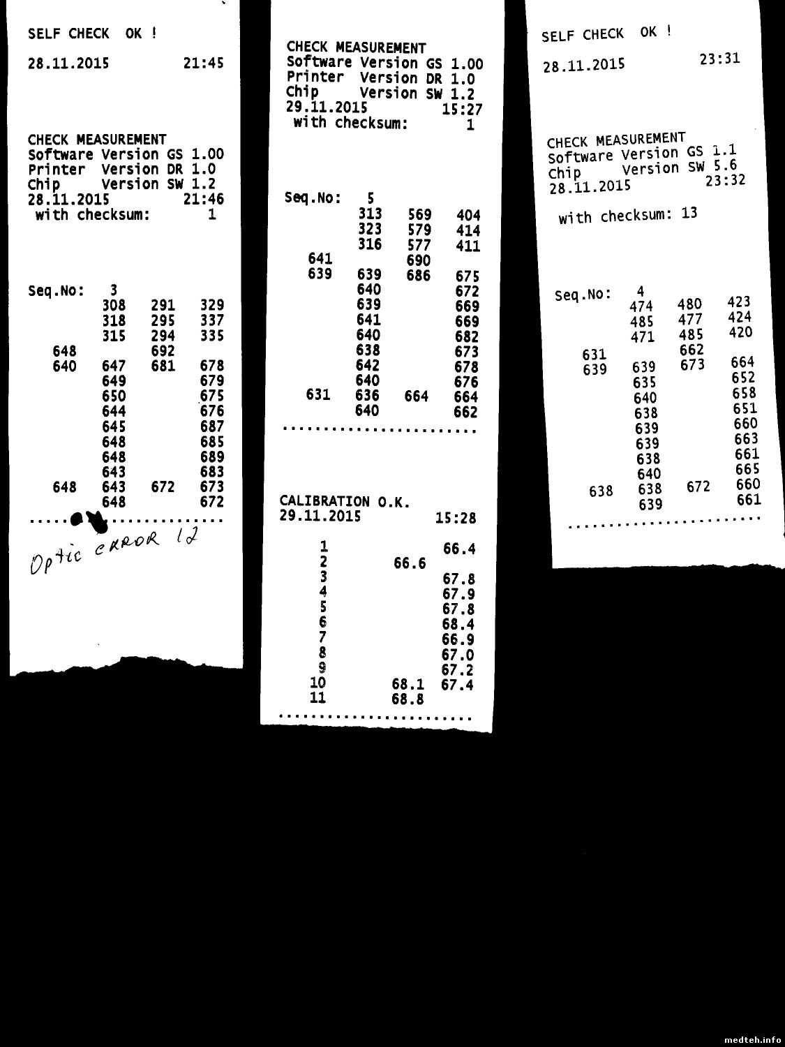

Ошибка прибора, периодически появляющаяся (Wrong tray 9) , при полностью исправной механике , и отсутствии подклинивания трэя при движении, говорит о том что скоро вы получите Optic error 12? откалибровать прибор тоже не получится, та же ошибка...
После процедуры инициализации и распечатки self check Ok! нажимаем одновременно две крайние клавишы, попадаем в сервисное меню, нас интересует measurment, кладем калибровочную полоску и нажимаем старт, чтобы не ждать прогрева, жмем еще раз. В конце измерения будет распечатка измерений , приложено, слева крайний чек данные с ошибкой, посередине после ремонта, и справа с исправного анализатора.Ну в общем то по цифрам понятно что интенсивности свечения недостаточно...

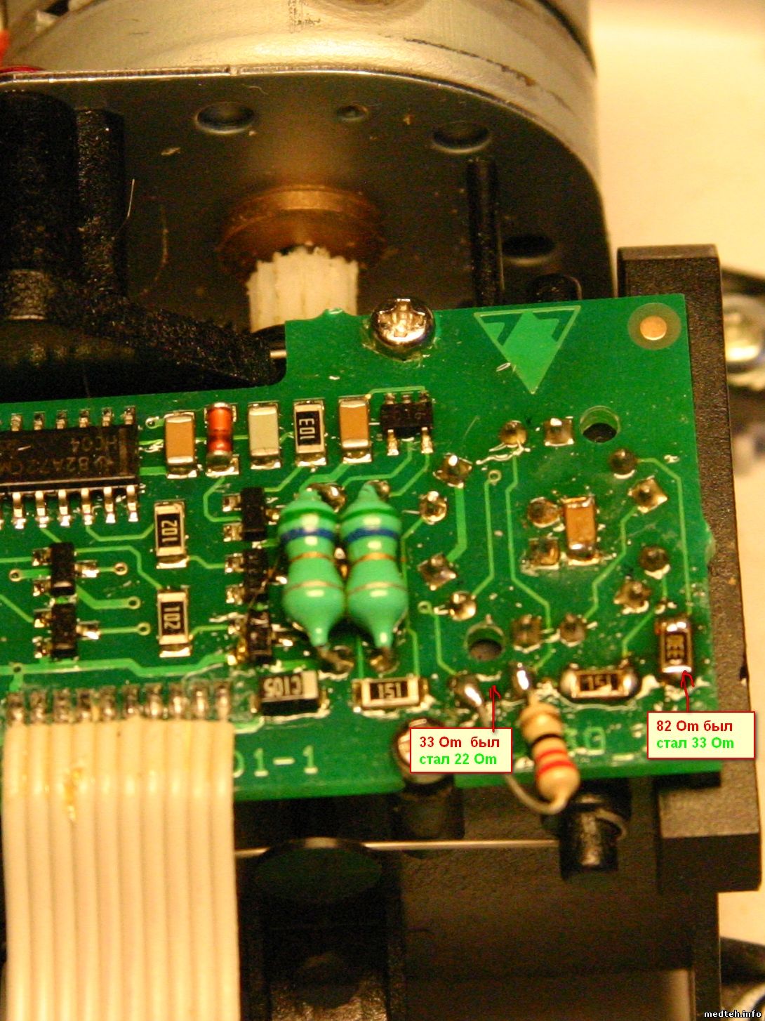

Далее разбираем прибор и добираемся до платы оптики, в связи с тем что схемы нет, путем вычислений и проб сделан подбор и замена резисторов, приложено на фото.Естесственно первым делом проверяем , а живы ли вообще светодиоды, ну это просто , надо заглянуть...
