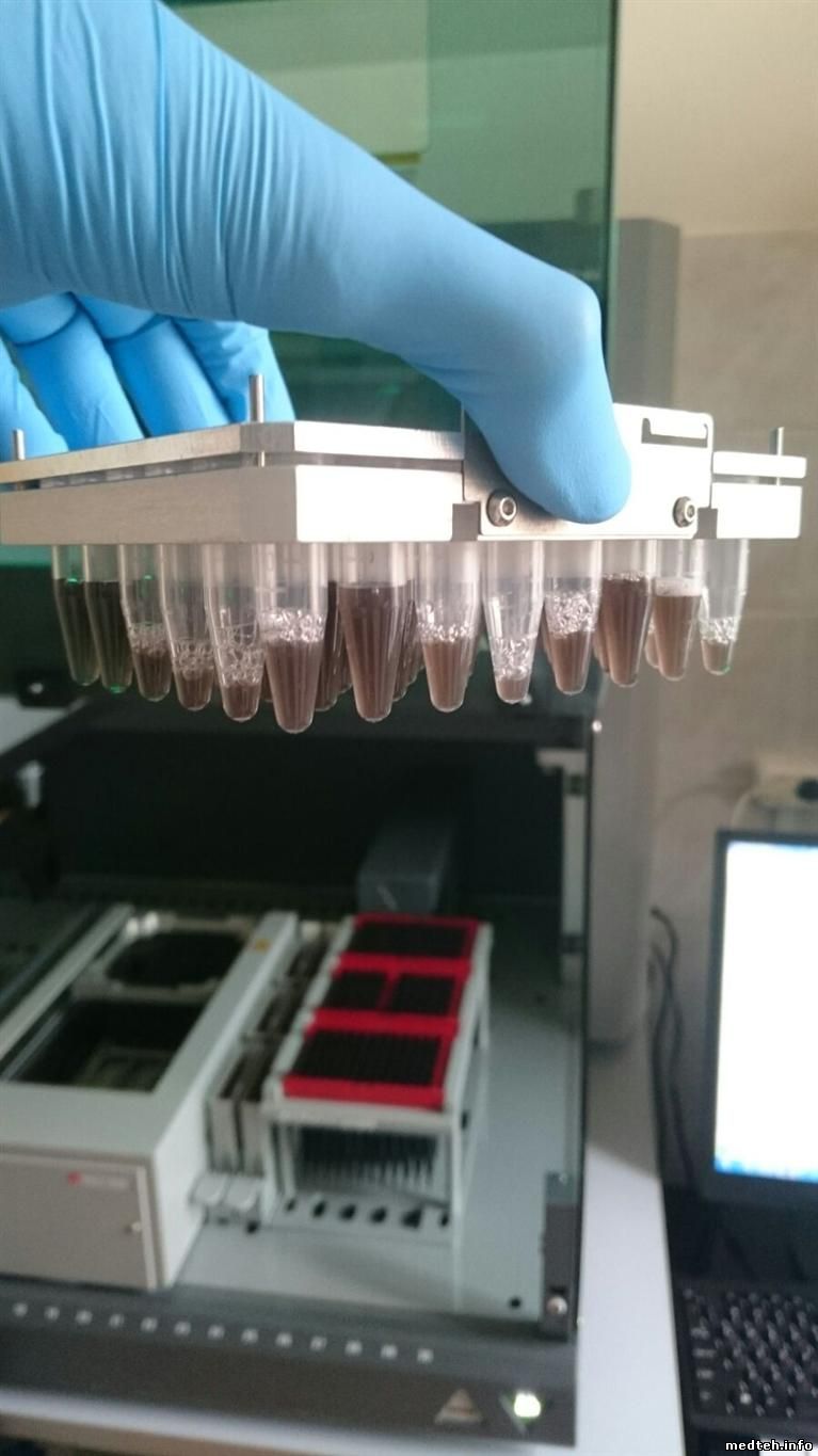

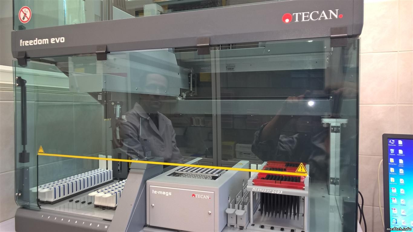

Вот данный девайс, и то, что обнаружилось в планшете после разливки лизирующего.
При том - первые два ряда идеально.
Эксперимент на воде - все ряды ровно правильно.
Очевидно есть тонкости в настройках раскапывания разных жидкостей.
На продолжительные эксперименты особо нет времени, да и доступ к аппарату пока ограничен (гарантия).
Мэтры! поморщите мозги! может всплывёт совет!?

С конкретным девайсом не работал, но все-таки. Не пробовали запускать Setup&Service, там можно провести тест на детекцию уровня жидкости, при этом взяв этот лизирующий. Как вариант может он плохо чует уровень и пузырей набирает, соответственно так и раскапывает.

Скорее, слишком "хорошо" чует, и реагирует на пену вместо самой жидкости. А, поскольку, во время розлива лизера, он периодически перемешивает данную субстанцию, то вывод, скорее всего правильный. Вопрос: как "загрубить" датчик уровня?

По-поводу "загрубить" датчик: не слышал о таких настройках, попробуйте обратить внимание на коаксиальные кабеля, отходящие от адаптеров наконечников, они отвечают за передачу сигнал об уровне жидкости. Можно посмотреть плату, на которую они приходят, может там есть подстроечник или что-то вроде того, но это вряд ли.
Еще вопросы: старый ли прибор, сколько ему лет? после чего появилась неисправность? герметична ли система? флаконы с лизирующим не менялись?
Недавно была похожая проблема с Evolis'ом: чуть-чуть изменился флакон и пошли проблемы с раскапыванием, причем симптомы такие же как и у Вас: а именно первые несколько рядов все идеально, а дальше полнейшее безобразие.
Дерзайте, удачи.

Еще вопросики: он наконечники меняет когда разливает лизер? или все одним и тем же? просто может быть неплотно одет наконечник, ну это как идея.
В процессе работы, если за ним понаблюдать, непонятно в какой позиции он воздуха хватает? При заборе из флакона или при перемешивании?
И ещё: никто никакие штативы не мог уронить, погнуть и т.п.?
Обращались в текан? Если прибор гарантийный, то должны сделать.

Аппарат программируют ребята из "Вектора"(Новосибирск) удалённым образом. Обратились к ним с предложением настроить аппарат на замену наконечников в процессе розлива лизера.
После работы сравнил пневмосопротивление наконечника после лизера с чистым - рядом не стояли.
Вывод - после перемешивания (с обильным пенообразованием), фильтр в наконечнике "подхватывает" жидкость, а, поскольку, он гидрофильный - сопротивление его возрастает, и ни о каком точном дозировании речи уже идти не может. Очевидно поэтому на воде он работает идеально.
Будет результат - отпишу.
