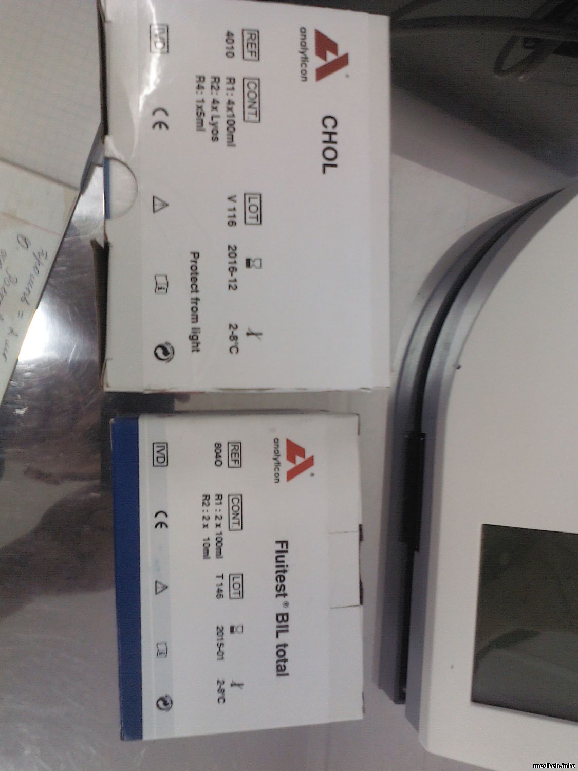

Только что оттуда. Самое забавное, что ни на коробках, ни на бутылках не написано АБСОЛЮТНО ничего. Бутыли на крышечках (лучше бы на бутылках, их не перепутать ) подписаны маркером. mail1 Зато нашлись сопроводительные бумажки. Реагент Analyticon Fluitest CHOL. Ферментативный колориметрический тест. Лаборант смешивает 10 мл. R1 и 1мл. R4. Сегодня, к сожалению, не было возможности поковыряться. :unknown:

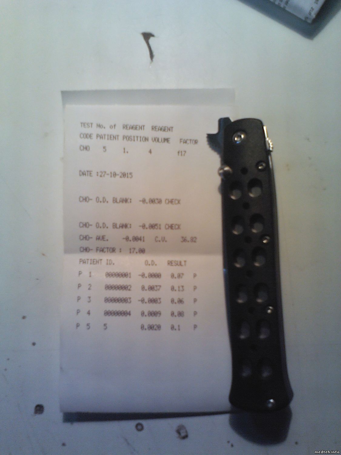

На фото результаты позавчерашнего теста 5 разных пациентов. Так выложил, на всякий. За качество сорри - фотал на грязную пробирку. Новых тестов пока не делали. Причина ниже.
Нормальная, адекватная и стойкая химия, но южноамериканское племя:
R4 Аналитикона - стандарт! Вложенный в набор калибратор. Если лаборант "готовит реактив", смешивая реактив со стандартом, а потом в него вносит пробу... То хромогена в реактиве тупо может нехватать для "переваривания" такого количества аналита... И это не беда набора...
Пропорция для реакции - на 1 часть пробы - 100 частей R1, реакция при +37°С выходит на плато к 5-й минуте. Волна 546 нм, конечная точка.
Стандарт нужен для калибровки, если нет мультикалибратора.
А вообще крайне странно, что на флаконах ничего не написано - у Аналитикона коробки сине-белые с красным логотипом, "пломбирующей" этикеткой-наклейкой и на флаконах большие этикетки-наклейки, просто так не отклеиваются.
ЗЫ: а фоток-то нет...
ЗЫ2: Старый он, чуть поновее Кобаса Миры примерно... А у закрытых, ведомственных контор можно встретить не только динозавров, но и экзотику. Автолаб видел 1 раз, да и тот ждал списания...
ЗЫ3: В присутствии завлаба повести ревизию наборов, выкинуть их руками всё неподписанное, проверить их "методики" на соответствие с инструкциями. В наборы Аналитикон вкладывает перевод на русский. Довольно точный. Всё читаемо.

КлиффДата: Понедельник, 02.Ноя.2015, 08:38 | Сообщение # 24
У вас сообщений: 393
Врач КДЛ / FSE
Большой
были куплены новые реагенты и т.д. (того же производителя, но вот те же?).
И фотки наборов. Коробка с названием и/или REF'ом + флаконы из неё.
И кривые с реакций, если прибор их отображает.
Кстати, лет 5 назад было что-то у Аналитикона с белыми коробками без маркировки, но не на них же лаба работает?
Белые коробки, черные обои белые бутылки,
никаких наклеек - нас там только двое
В табличке "Информация для заказа" есть 7 разных типов реагентов. Из них 3 без штрихкода (штрих для hitachi нужен, судя по сноске). Будем уточнять что именно из этих трех у нас есть.
По телефону уточнил - неправильно выразился лаборант, не R4, а R2 он льет в указанных выше пропорциях.
Сообщение отредактировал Buffaldino - Понедельник, 02.Ноя.2015, 10:41
Нет, только цифры, как на экране, так и на "чеке". Что-то в прошлый раз отвалилась картинка с результатами, ща заново прикреплю. Напоминаю - фоткал на грязную пробирку.
"Пустая" проба вообще отрицательная. unknown
Сообщение отредактировал Buffaldino - Понедельник, 02.Ноя.2015, 10:46

BuffaldinoДата: Понедельник, 02.Ноя.2015, 12:41 | Сообщение # 31
У вас сообщений: 34
стажер
Нефтеюганск
Сегодня после долгих поисков вытащили пыльную коробку, в которой нашлись фильтра пробоотборника, две иглы на манипуляторы (пробоотборник и промывка), трубки. Все заменил.
Итог: билирубин "встал на место" drinks Видимо игла подзабита была и не добирала.

КлиффДата: Понедельник, 02.Ноя.2015, 13:28 | Сообщение # 32
Врач КДЛ / FSE
Большой
В табличке "Информация для заказа" есть 7 разных типов реагентов. Из них 3 без штрихкода (штрих для hitachi нужен, судя по сноске). Будем уточнять что именно из этих трех у нас есть.По телефону уточнил - неправильно выразился лаборант, не R4, а R2 он льет в указанных выше пропорциях.
Что-то какая-то дикая хрень!
У Аналитикона Fluitest = жидкий набор. Холестерин, весь - монореагентный. R2 - неизвестно, откуда взялся. R4 - мелкие флаконы темного стекла, это стандарт.Ссылка
По фото "чека" - нет реакции, нигде. Сигнал бланка в тысячных, сигнал с пробы в десятитысячных? Бред!
Если эти чудные люди сохранили у себя реактивы 5-летней давности - поздравьте их. По их результатам кому-то назначают лечение, между прочим.
Ещё раз: фото коробки и флаконов + скан инструкции. Иначе это даже не аборт по телефону.

DikobrazДата: Понедельник, 02.Ноя.2015, 13:52 | Сообщение # 33
У вас сообщений: 144
Н
Там ещё и фактор смотрю есть. Только вот непонятно, его ручками вбивали или как?

BuffaldinoДата: Вторник, 03.Ноя.2015, 12:15 | Сообщение # 34
У вас сообщений: 34
стажер
Нефтеюганск
В общем сходил я туда. Первое, что сделал - спросил есть ли еще реагенты. Ответили, что есть "новые" и их еще даже не распечатывали. Поэтому белые бутыли без опознавательных знаков смел со стола в мусорную корзину. Принесли новые - с синенькими наклеечками и русским описанием внутри (на фото). В итоге выяснилось, что реагенты на холестирин (двухкомпонентные) смешивались неправильно (в тетрадке написано было, а там со слов продавцов реагентов) - там совсем печальный косяк вышел, отличился и лаборант с R4.
Лаборант сделала все по инструкциям (тетрадка отправилась следом за старыми реагентами mail1 ).
Прогнали 5 тестов (на сколько было реагентов) на 5 пациентах. И свершилось чудо, аппарат показал все как надо.
Громадное всем спасибо за помощь и подсказки. :drinks:
