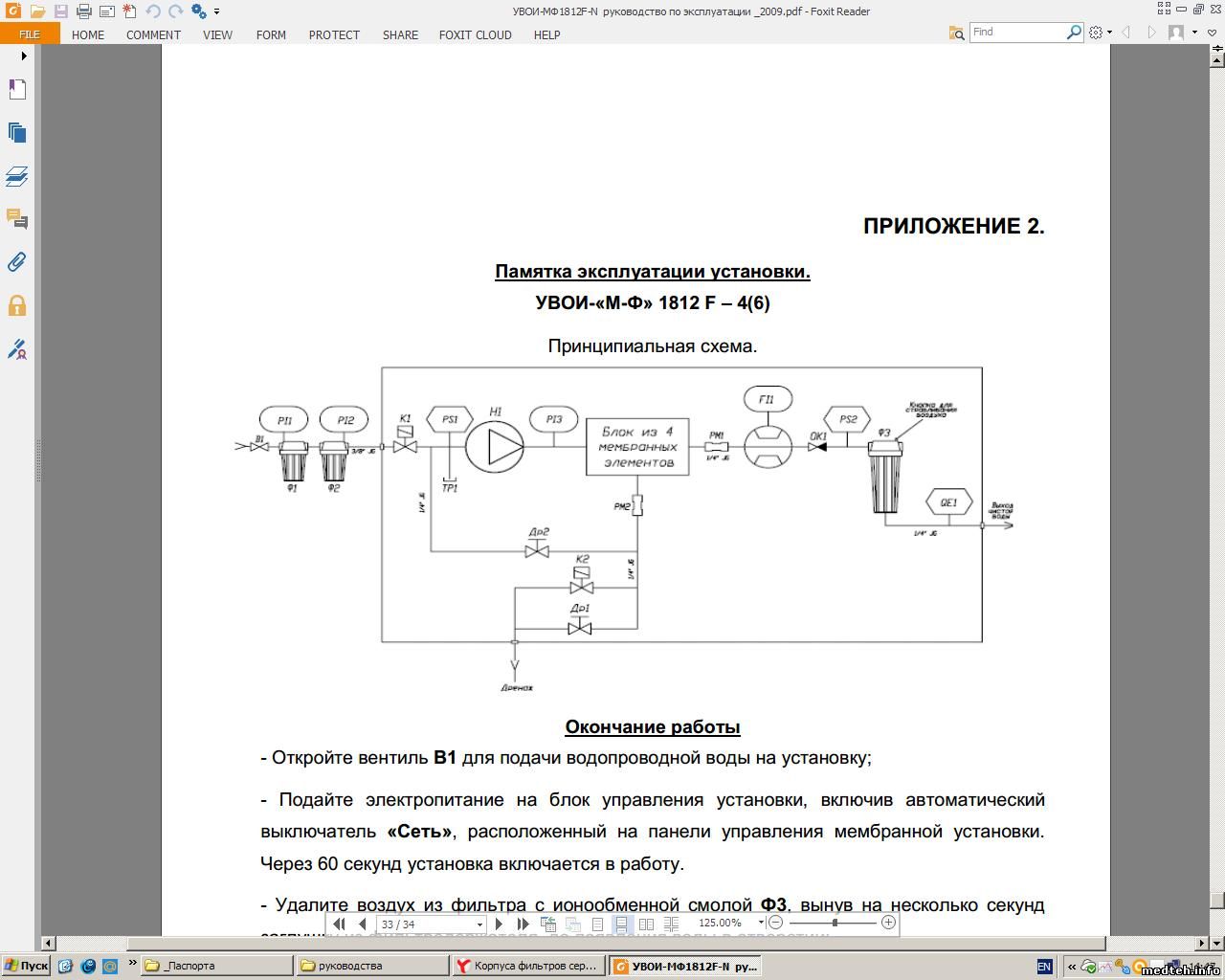

Собственно в Медиане так и сделано.
Да, но - по схемам на странице "варианты комплектации блока из мембранных элементов" видно, что на вход последующего мембранного элемента подаётся концентрат, а не фильтрат. У концентрата давление больше и при такой схеме "экономим" воду и повышаем производительность, в частности предыдущего мембранного элемента. Я говорил про подачу на вход последующего мембранного элемента фильтрата после предыдущего - такой вариант без дополнительного повышения давления не пройдёт, да и итоговая производительность будет очень низкой.

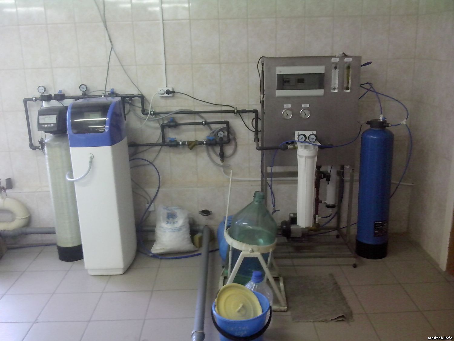

Не могу сказать, производительность примерную приводил. На данный момент система выглядит так: механический фильтр на 5(10) мкр - механический на 1 мкр - угольный - одна мембрана (даже когда были две, они стояли в параллель) - смола MB50 - смола MR450 - "показомер" и выглядела она так ещё до моего прихода. Единственное что делал - ставил 2 мембраны параллельно, послушав инженера (типа, "производительность маловата, если нет возможности купить новую мембрану, поставь 2 параллельно и будет счастье"), хотя ни с одной, ни с двумя старыми, ни с новой особой разницы по производительности не увидел. Разве что толк будет, если помпу поставить, видимо.
