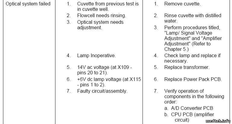

https://yeec.com/uploadimages1/forum/bayer/bayertechniconra-50维修手册.pdf
Попробуйте произвести настройку/контроль напряжения лампы, как это указанов в разделе мануала 7B2 Lamp/Signal Voltage Adjustment.
Перед этим проверить корректность замены/установки лампы согласно раздела 9B LAMP ASSEMBLY.
Если и это не поможет:
If the optical system fails, perform the adjustment procedure titled "Amplifier Adjustment" in Chapter 7.

3) После установки лампы Osram опять вылезла ошибка Optic Failed
4) На фотоприемнике маленький регулировочный болтик им подрегулировал и все заработало bye2 bye2 bye2
