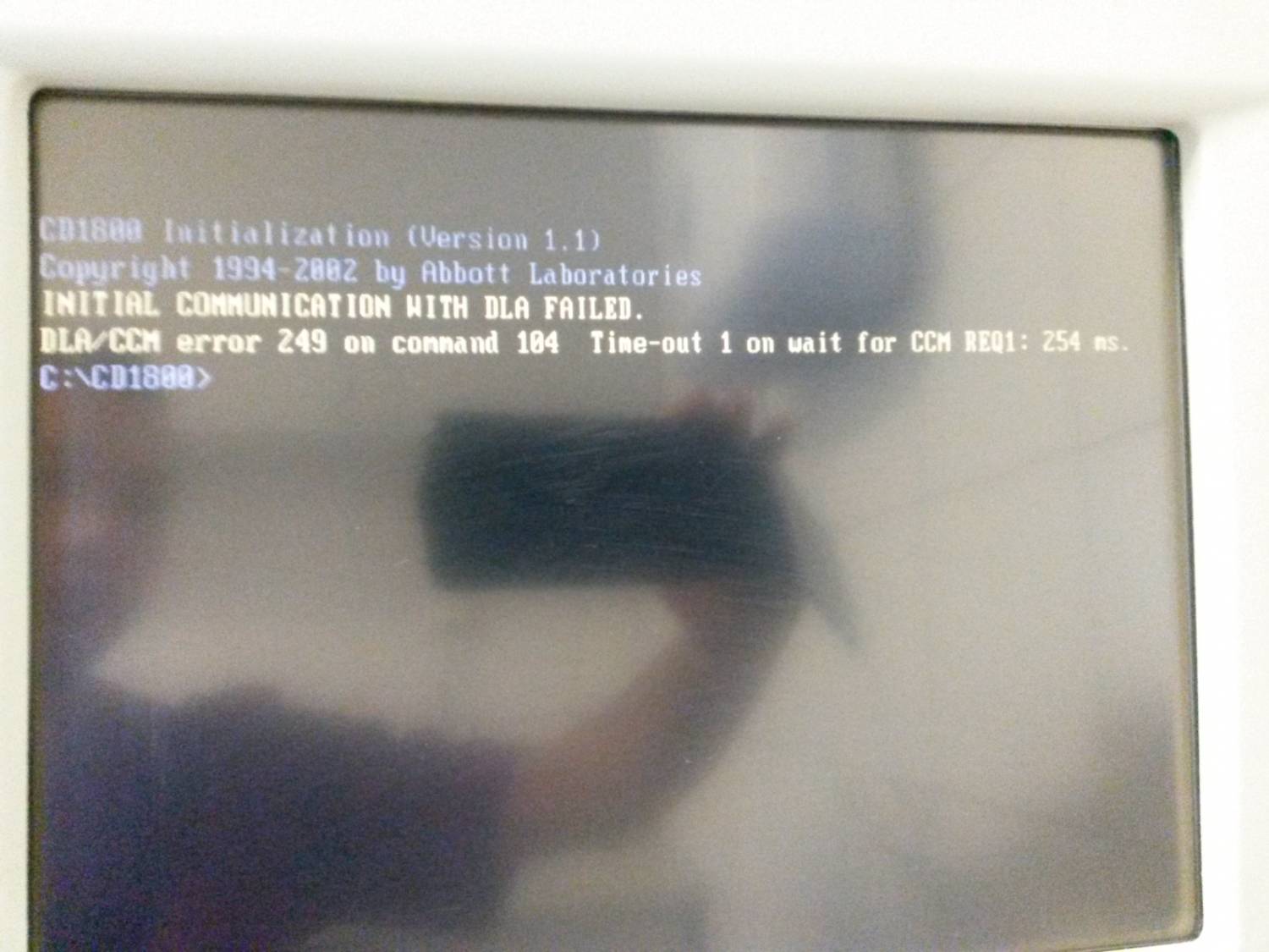

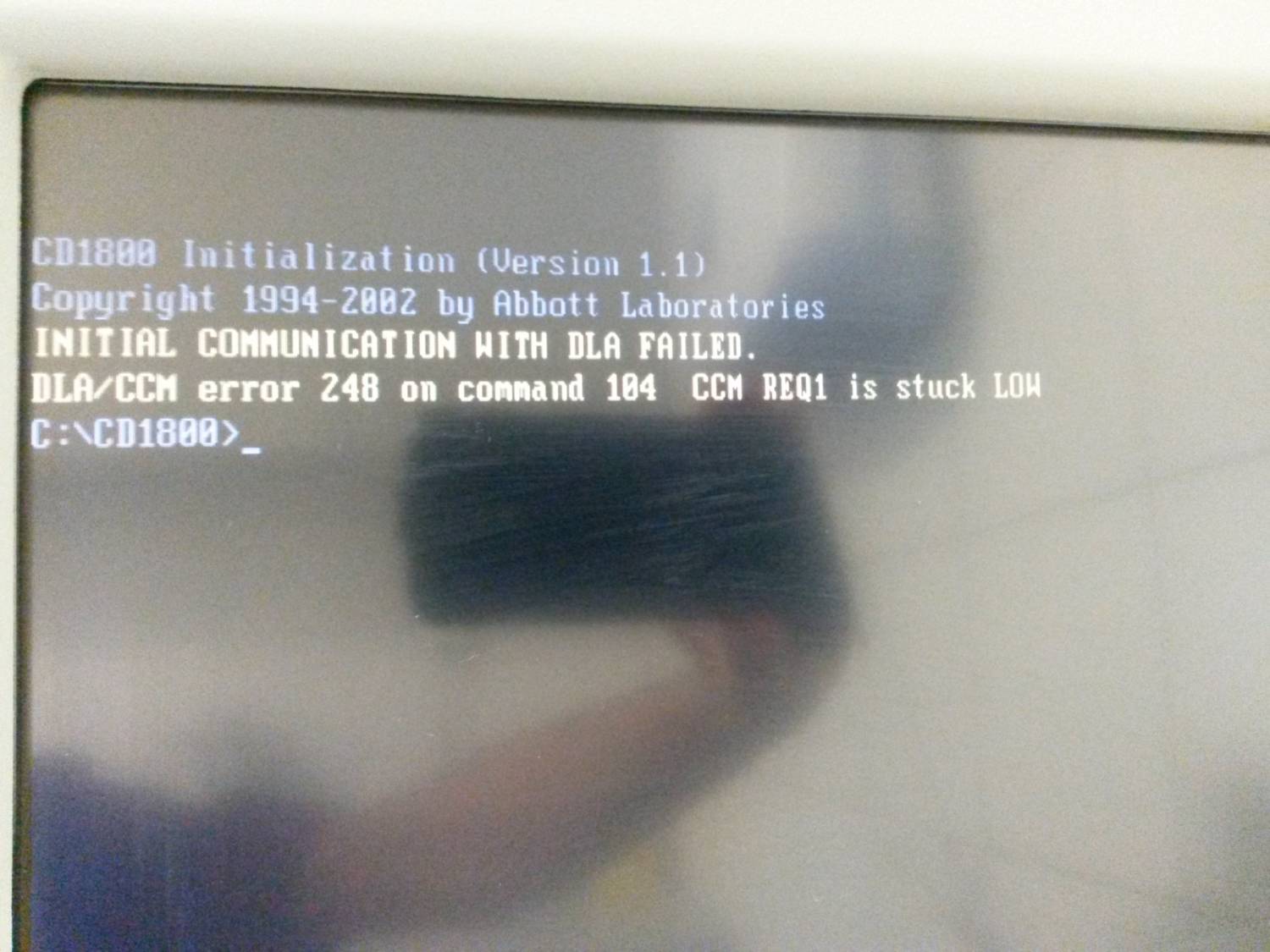

Аппарат работает круглосуточно, без ежедневного выключения. Некоторое время назад просели одновременно все показатели, идут по нижней границе контролей или чуть ниже. После процедуры ежедневного выключения не включается, выдает ошибку связи с DLA. Прошу помочь сервисной документацией, схемами или советом.

Проблема решилась заменой плат CCM и DLA
