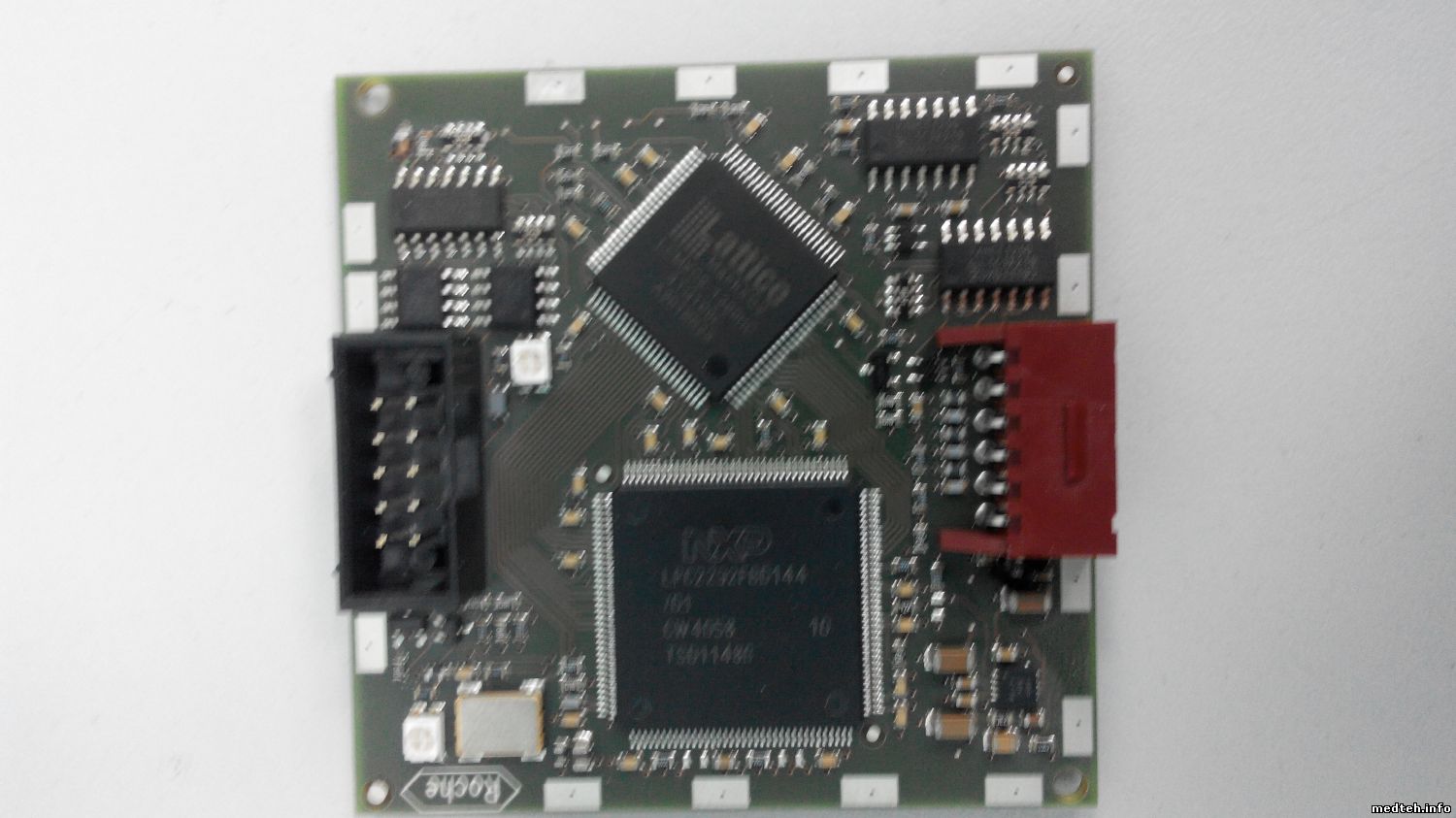

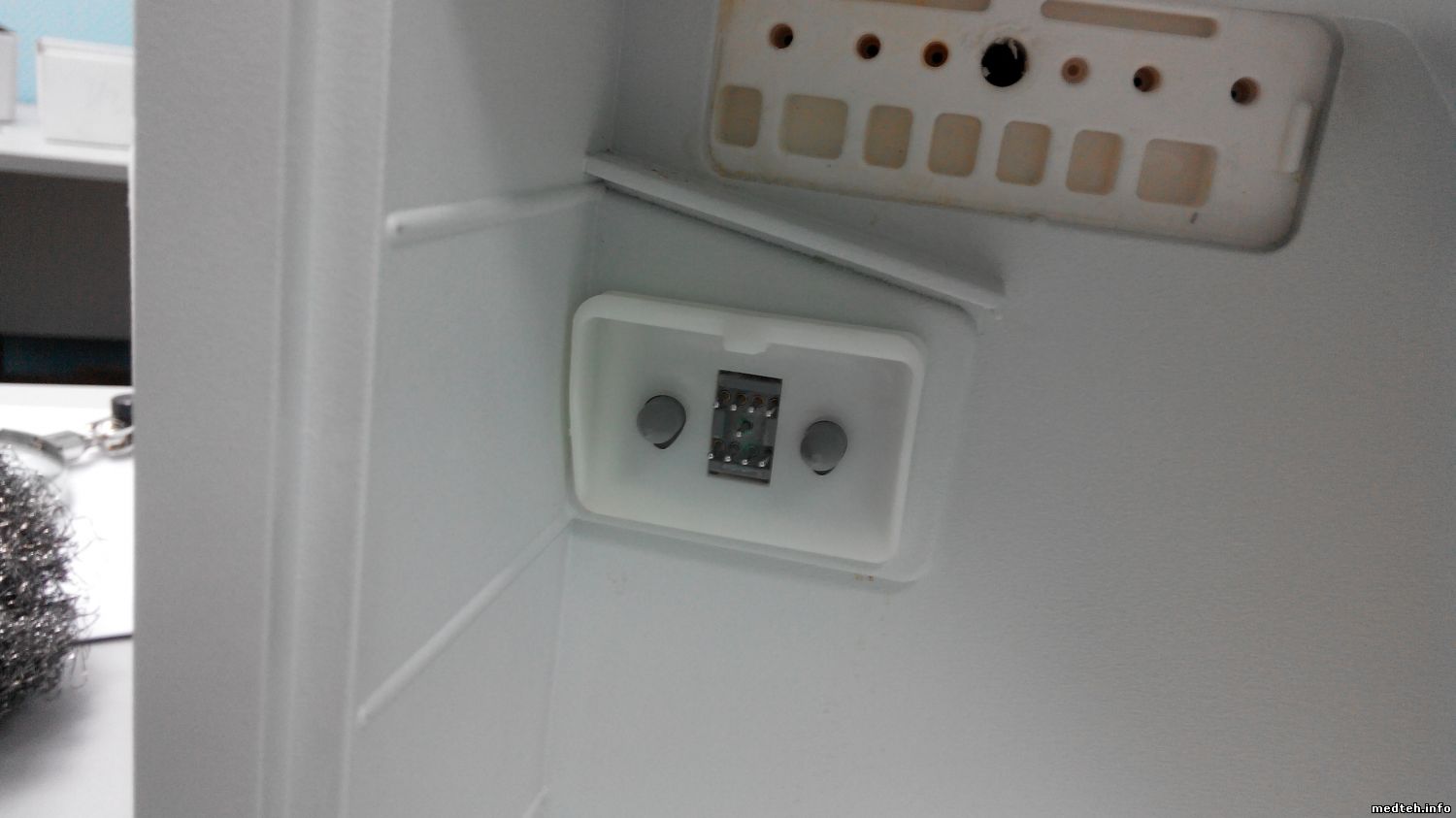

Лопнули трубки насоса и немного жидкости набрызгало внутрь аппарата. Видимо, в результате этого, дала дубу плата, которая отвечает за датчик наличия пака(есть выгоревшие элементы). Может быть, возможно как-то отключить проверку наличия пака на данных аппаратах? Если я ничего не путаю, видел версии аппарата без этого датчика. Фото датчика со стороны окна для пака и фото платы(она вставляется в основную плату под углом 90 градусов) прилагаю. В паке стоит "симка" которая попадает на разъёмы датчика.

Либо ремонтировать плату, либо заменять.
Было дело, когда у самого проблема была с паками. В наличии были только паки, но без сим карт. Что ни делал, ничего не получилось. Даже пытался считать инфу с симки, но ничего не вышло. Такая симка используется в кредитках.
usefulДата: Понедельник, 10.Авг.2015, 13:34 | Сообщение # 3
У вас сообщений: 59
Arm_HSM, да. Товарищи из Роша тоже подсказали, что без ремонта/замены платы тут не обойтись. Схему платы нарыть не получилось, видимо будем менять.
