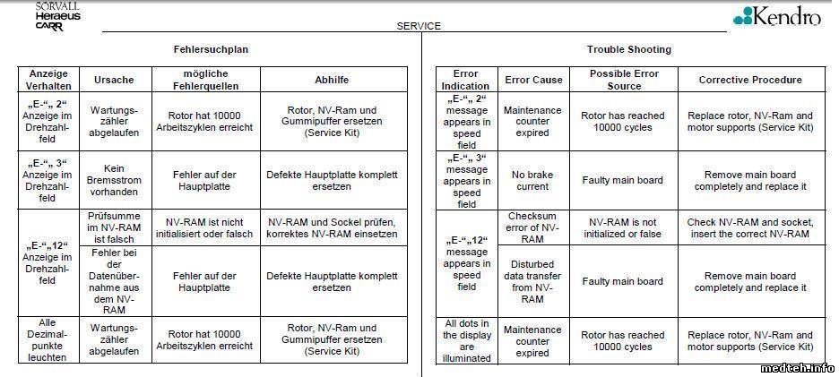

Уважаемые форумчане!
Цнтрифуга "Labofuge 200" на микроконтроллере
выдает ошибку "err12" Может кто знает значение кодов прошу подсказать
Заранее благодарен.
aleksaДата: Вторник, 20.Апр.2010, 15:21 | Сообщение # 2
У вас сообщений: 121
лабораторное оборудовние
kavkaz
Если чем-то поможет. SM есть на английском/немецком

Спасибо за помощь, разобрался, примерно это и представлял.
