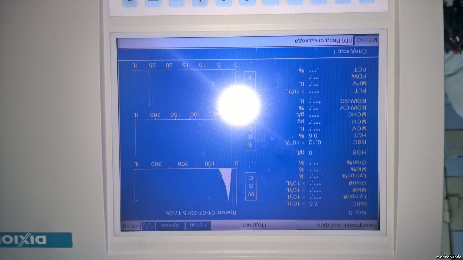

Пересмотрел. Совершенно верно. Рекомендуют менять кольца раз в год. Просто уже не знаю что делать. Как говорит местный (специалист) сначала потекли шприцы. Затем пошел сильный фон. Он хотел устранить течь и сломал шаговый двигатель. Пока пришол двигатель и ремкомлект аппарат простоял сухой около полугода. Сейчас все поменяно. Аппарат выдает следующее: См.фото

ну так сначала опиши проблему как положено, есть ли ток жидкости, может банально провода отгнили ??? или еще что то ???
