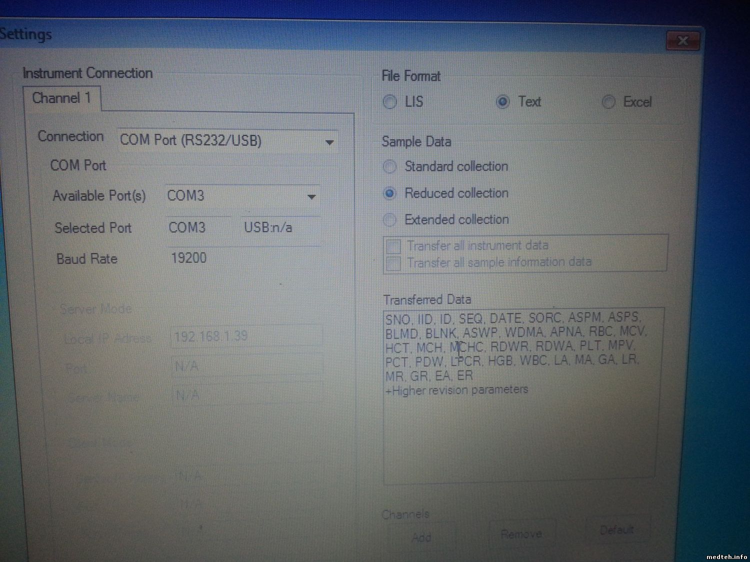

В софте, который предоставил Поставщик BM800 Data Interface в настройках.
Напротив selected port Com BSB n/a.
А в мануале картинка с портом.
Никак не смог добиться, чтобы там что-то встало.
Скрины настройки вложил.
Плиз, помогите кто сталкивался с настройкой данного аппарата или может подсказать куда "копать", либо другой метод соединения с ПК.

Смотри ссылки выше от Dolf, там все подробно описано. Существует 3 варианта вывода: LIS, TEXT, EXCEL. Первые 2 варианта выводят текст, последний вариант экселевскую таблицу, но в этой таблице не совсем корректно отображаются некоторые столбцы, так что первые варианты предпочтительнее.

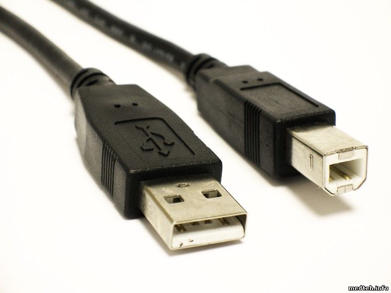

Ув. reginana, привет Вам, и вечер добрая. Завтра посмотрю как надо бы настройки сделать, и сфоткаю. А все драйверы поставлени? Как то в 8.1 виндоусе... Дивайс разпознается из ББ? И конечно Вы пользуете кабель такой, правда? С уважением.

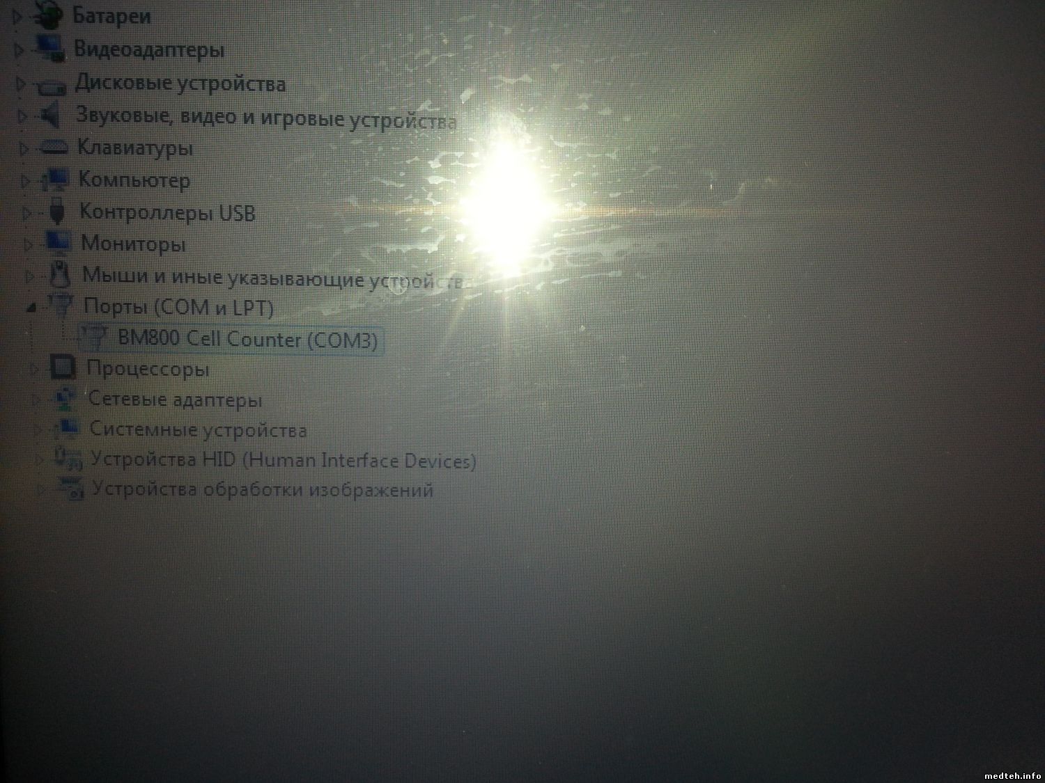

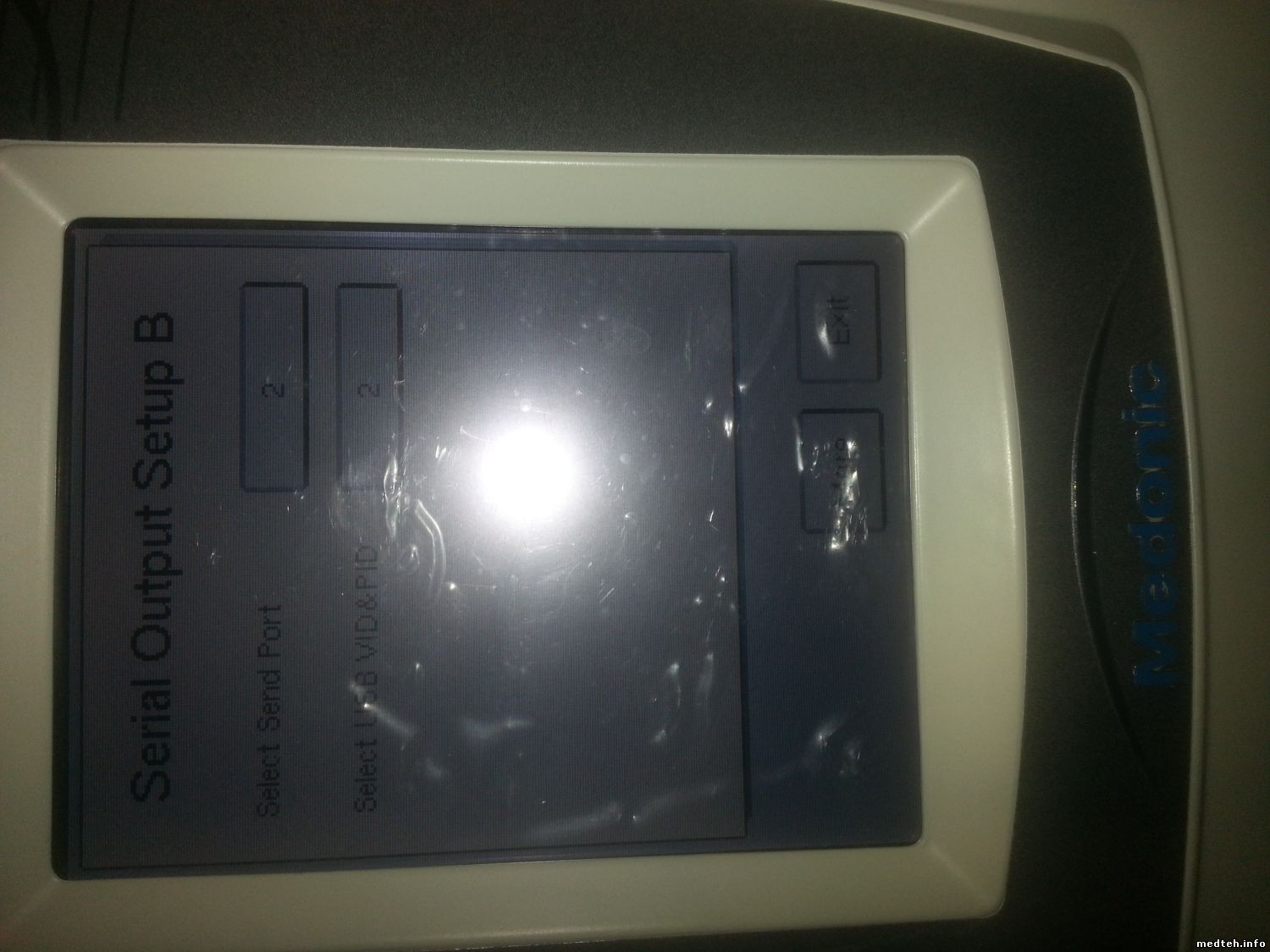

tzaneffДата: Четверг, 02.Ноя.2017, 12:59 | Сообщение # 11
У вас сообщений: 152
сервизный инженер
Болгария
Трявна, Болгария

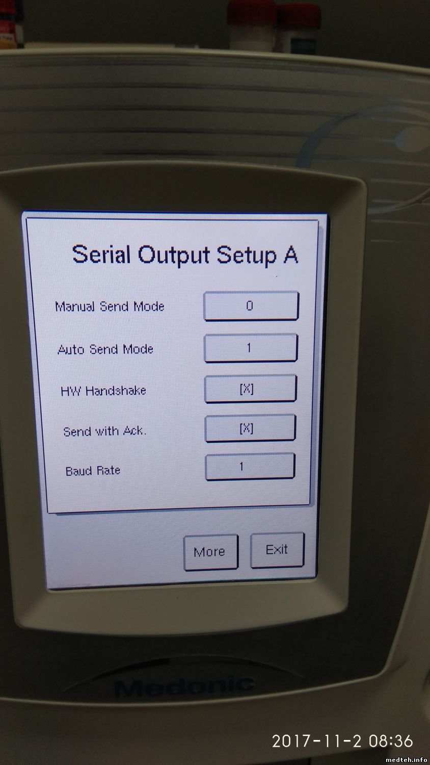

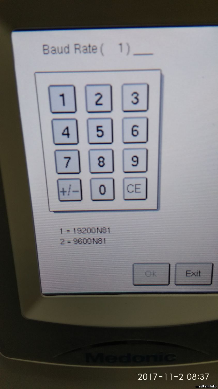

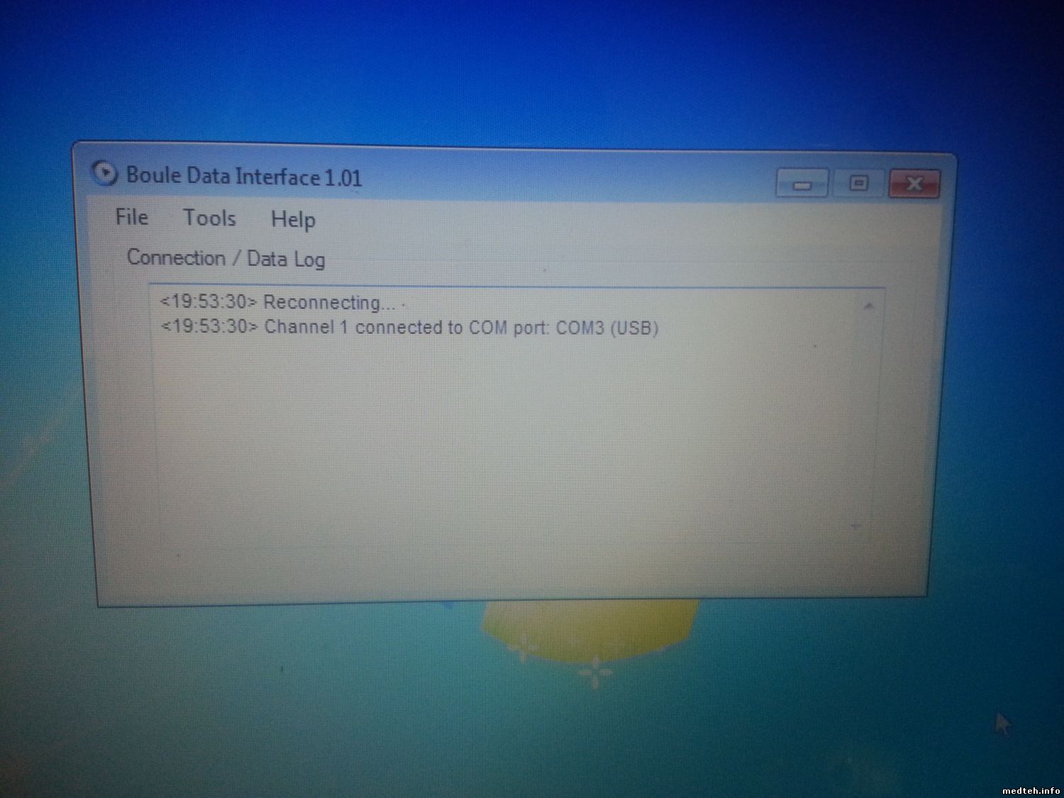

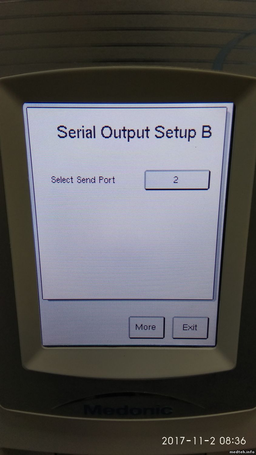

День добрый. Ув. reginana, имел в виду - ББ - "Большой Брат" - РС. Когда подключаете анализаторе к РС, то надо появится "Дивайс обнаружен.." и т.д., но я уверен, что это как надо. Картинки с того утро из рабочий анализаторе - передача данный работает:
Как мнение - можно все проблемы из за Windows 8.
Предполагаю у Вас есть все дрова, но все таки - https://cloud.mail.ru/public/2Cqc/DPZyMDGzN
С уважением.
