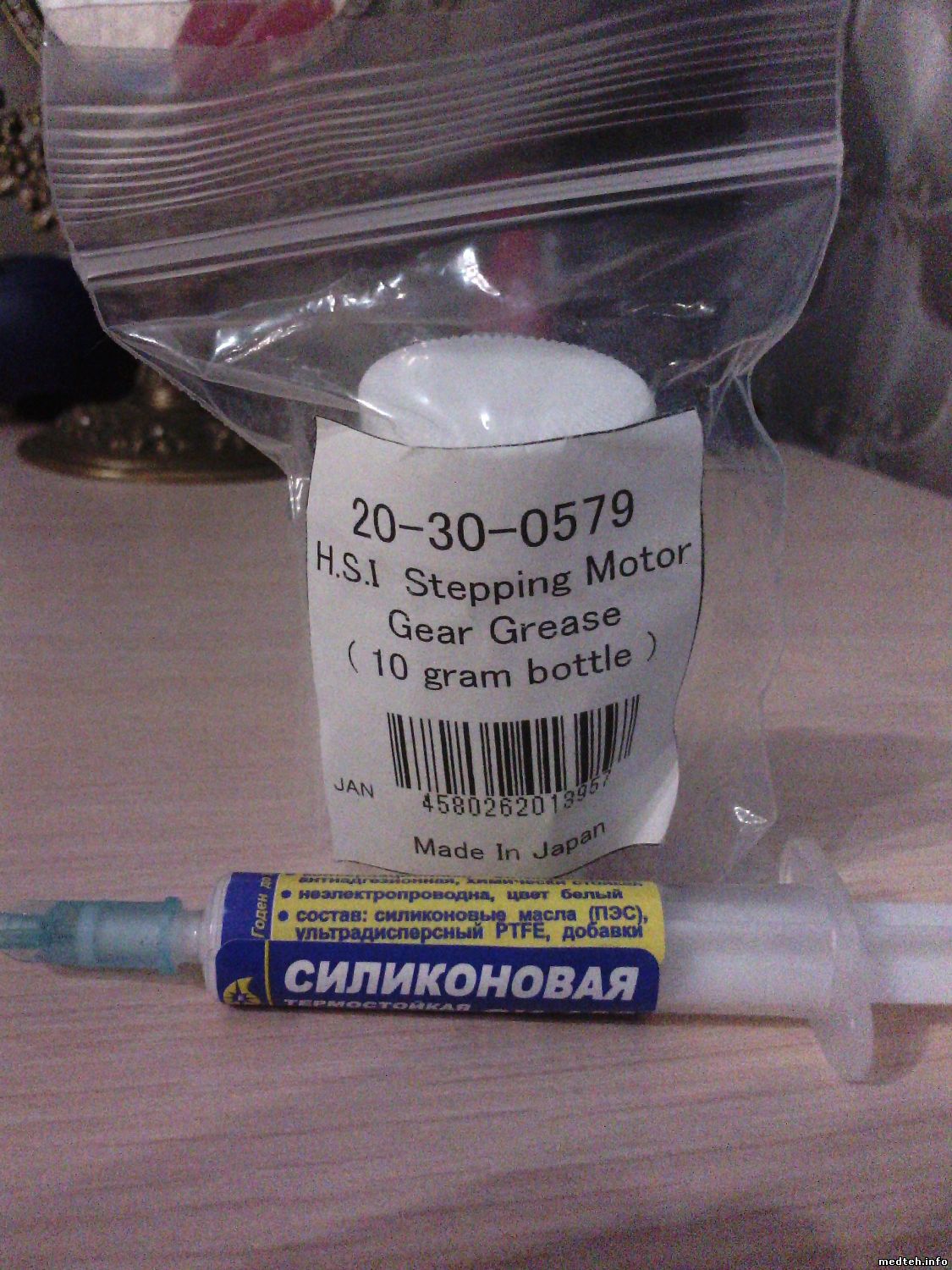

Купили смазку у офф представителя анализаторов в Москве. Ну очень дорогая. А телефон у них тоже хороший. Из разговора с прикрытой трубкой- сами сервисмены используют для смазки пар тефлон, пластик-металл недорогую смазку СИ-180. Обе на фото.
