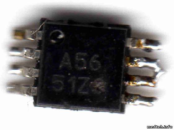

Коллеги, сталкивался ли кто-либо из вас со следующим поведением аппарата:
В режиме измерения гемоглобина после запроса холостой пробы выдает по холостой либо 0 либо 543, 834, 0, 300, 0 и т.п. и по одной и той же пробе таже самая свистопляска от 100 до 800.
В конечном итоге после ревизии схемы питания под подозрение попал предусилитель, а точнее операционник на выходе фотоэлемента. Маркировка:
A56
51Z*
на месте звездочки символ не разобрать - характерно поврежден корпус (поэтому и думаю на него).
Корпус 3х3мм 8-выводов. Что за зверь - найти не могу. Может кто знает тип корпуса?

У вас сообщений: 64
Н
Проблема решена. Подошел "наш" операционник через панельку.
