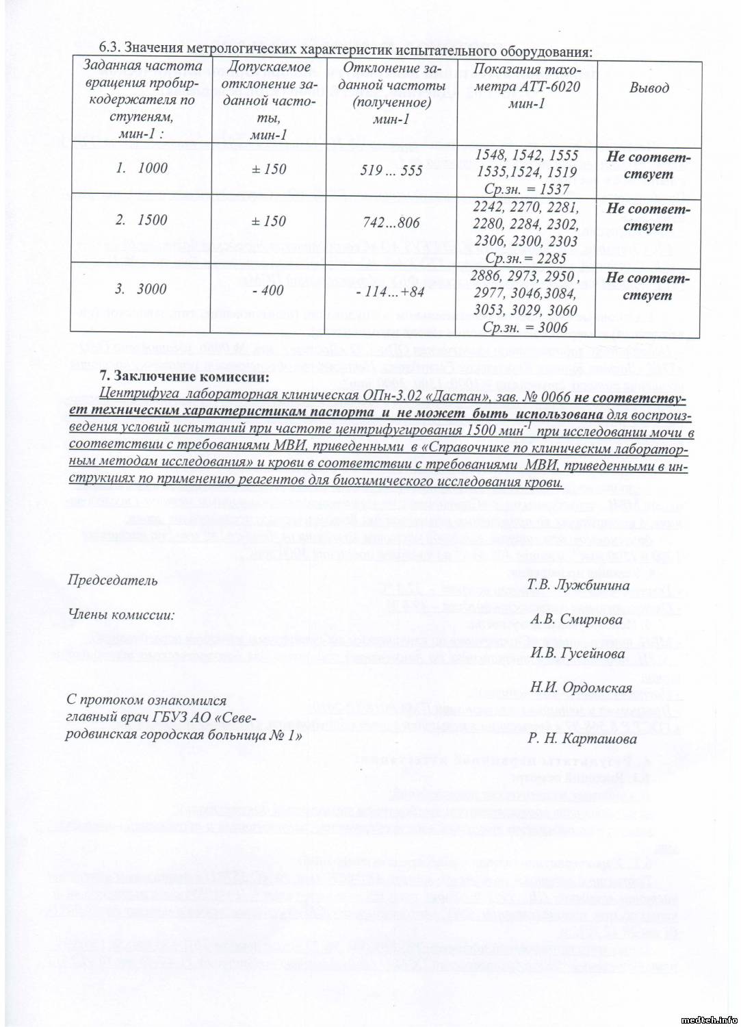

denis67Дата: Пятница, 15.Ноя.2013, 17:54 | Сообщение # 25
менеджер
Северодвинск
helge, Добрый день. Помогите.
В августе поставили центрифугу ОПН-3.02 в ЛПУ, они провели некую "аттестацию" и она показала превышение реального числа оборотов по сравнению с заданными.
Как нам исправить это, не отправляя аппарат на завод? Не обязательно "разжевывать" каждое слово в ответе - у нас есть инженеры :)
Сообщение отредактировал denis67 - Пятница, 15.Ноя.2013, 17:58

Контрольные измерения частоты вращения ротора на этой центрифуге должны проводится при всех установленных в ротор пластиковых гильзах (10 штук) и при напряжении питания 220±5В.
Судя по данным измерений, прилагаемых к протоколу, используемый Вами лазерный тахометр безбожно врет, либо его неверно используют. Посудите сами. Применяемый в центрифуге асинхронный двигатель даже теоретически не может выдать частоту вращения выше 3000 об/мин при частоте питающей сети 50 Гц. А Вы намеряли аж 3084 в одном из измерений. Фактически этот двигатель в режиме 3,0 выдает свое максимально возможное значение (на полное напряжение питающей сети). Это около 2700 об/мин. Самое большое значение, которое мне довелось видеть при производстве центрифуг, это 2780 об/мин. Поэтому могу предположить, что Ваш тахометр завышает показания (или он неправильно засинхронизировался при измерении) оборотов на 400. Отсюда следует вывод, что и на других оборотах измерения неверны.
Исходя из опыта эксплуатации лазерных тахометров могу сказать, что они очень критичны к контрастности меток на поверхности измерения, на которую фокусируется световое пятно. Если контрастность между темным и светлым сектором невелика или ширина меток слишком узкая, то он может реагировать даже на царапины на роторе и на следы пальцев от рук на блестящей поверхности ротора, искажая тем самым результаты измерений.
Поэтому, прежде чем переходить к подстройке, разберитесь сначала со своим тахометром.
Ну и сама подстройка.
Как правильно указал Dimitrius, с правой стороны корпуса центрифуги находится резиновая заглушка. Если ее снять, то за ней можно увидеть 3 подстроечных резистора. Самым дальним (ближе к задней стенке) подстраивают частоту вращения в режиме 1000 об/мин. Средним - в режиме 1500 об/мин. Ближний - трогать не надо.
Подстройку нужно производить при указанных выше условиях, в установившемся режиме (через 2-3 минуты после включения) контролируя фактическую частоту вращения с помощью бесконтактного тахометра (лазерного или стробоскопического).
Успехов.

Цитата denis67 ()
Уже запасся маленькой отверткой.
Еще раз повторюсь, сначала разберитесь с измерительным оборудованием. Судя по протоколу, с центрифугой все нормально и без подстройки. А то накрутите, и будут у Вас или анализы не верные или бой пробирок получите. Ориентируйтесь примерно так. В режиме 3,0 должно быть около 2700 об/мин. Плюс-минус 50. Если измеренное значение сильно отличаются, то проверяйте тахометр. Только после этого можно судить оборотах в режимах 1,0 и 1,5.
