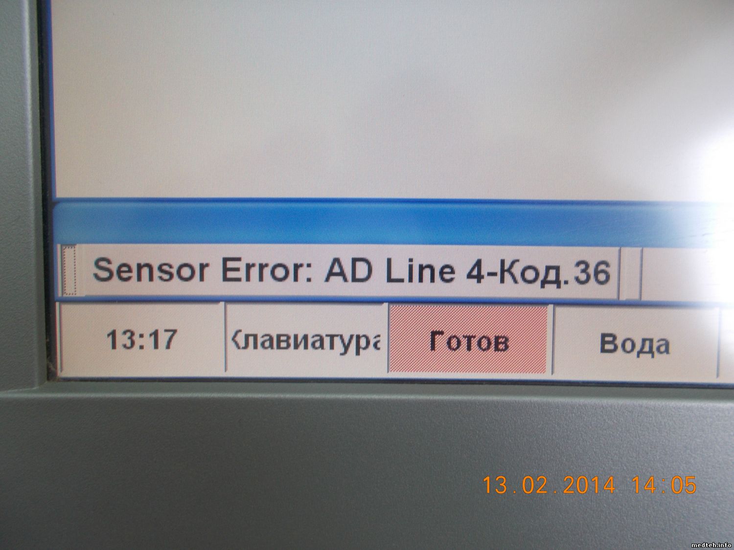

Вроде инициализировал установку на ноль. Тепрь вот такая ошибка вылезла

Kotov_KДата: Пятница, 05.Июн.2015, 10:18 | Сообщение # 6
Цитата Сержант ()
В архиве не та версия.Сервис стоит русифицированный. Аппрарат высотой метр с лишним. А там настольный вариант
Насколько я знаю, нижняя часть это просто тумба, а верхняя одинаковая для настольной и напольной версии анализатора.
Прибор можно перевести на англ. язык - тогда сервисное меню будет на англ.
Но мне кажется, можно и так разобраться. Это обычная практика, что сервисная инструкция на английском языке,у многих импортных производителей так. Мне кажется для инженера не должно быть проблем разобраться.
Цитата Сержант ()
Они тоже не знают, как убрать эту ошибку....
Странно, вроде в Хоспитексе всегда стараются помочь решить проблему,не отказывают и помогают до конца...
Они так и отказались дальше помогать или просто пока Вам вместе не удалось решить эту проблему?
У меня была похожая проблема на Форте - в приборе несколько датчиков температуры (окруж.среды, Пелтье и инкубатора). После того, как Вы заменили Пелтье, необходимо заново откалибровать систему термостатирования. Ошибка должна уйти.
Если после калибровки ошибка не уходит:
1) Проверьте, как все собрано - все ли правильно подключено, Пелтье поставлен правильной стороной, греет, на него приходит питание?
2) Нет ли обрыва на датчиках температуры, которые приходят на плату?
3) Если подключено все правильно, обрыва нет - тогда может быть неисправна центральная плата. Но это самый маловероятный случай.

Пелтье стоит правильно. Прибор вообще работает. На нём лаборанты делают анализы и сейчас. Есть небольшое неудобство - им приходится периодически убирать эту ошибку.Вместе со специалистом Хоспитекса работали так - я на мобильном выполнял а он руководил - ошибка не ушла. его заключение - "я не знаю.." Написал здесь, может здесь знают....
Kotov_KДата: Вторник, 09.Июн.2015, 17:44 | Сообщение # 8
Если Пелтье работает и подключен правильно, то есть 3 варианта:
1) Плохой контакт на фишке подключения датчика температуры
2) Неисправный датчик температуры
3) Неисправная Центральная плата
Я встретился с похожей ошибкой. На сервисе Хоспитекс мне посоветовали проверить линию подключения температурных датчиков, т.к. неисправность самих датчиков или платы, по их словам, маловероятна.
У меня был как раз плохой контакт на фишке. Причем визуально не смог определить дефект.
Проблема ушла после того, как я заменил провод целиком на датчике внешней температуры (Environment), убрал фишку и припаял провода к ножкам разъема на плате, напрямую.
У Вас ошибка 4 линии. В сервисной инструкции это Sinker, т.е. датчик на теплообменнике, где стоит элемент Пелтье.
Проверьте внимательно провод, начиная от датчика и до разъема P45.
Если все нормально (нет замыкания, обрыва) я бы заменил провод и припаялся к плате напрямую. После этого, насколько я помню, надо откалибровать температуру в сервисном режиме.
Но вообще странно, что сервис Хоспитекс сказал, что не знает как помочь.
Я там общаюсь с Александром - он вроде толковый инженер и мне помог.
Попробуйте ему позвонить.

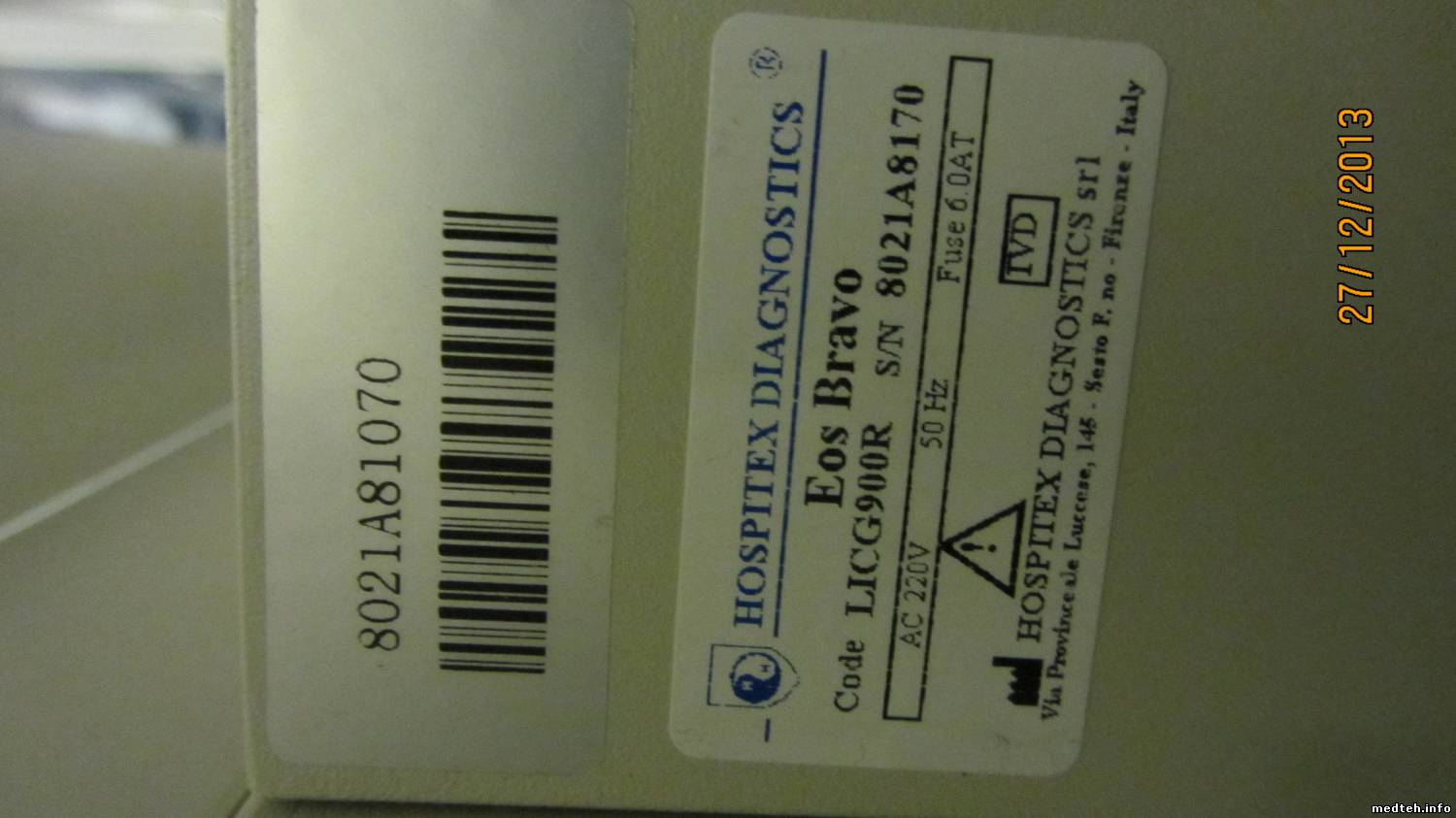

virclinДата: Среда, 17.Янв.2018, 12:58 | Сообщение # 17
Главный врач
Здравствуйте! Спасибо, всем за ответы!
Вот и я думаю, то ли у меня с головой худо, то ли московский Хоспитекс Диагностик что попутал...

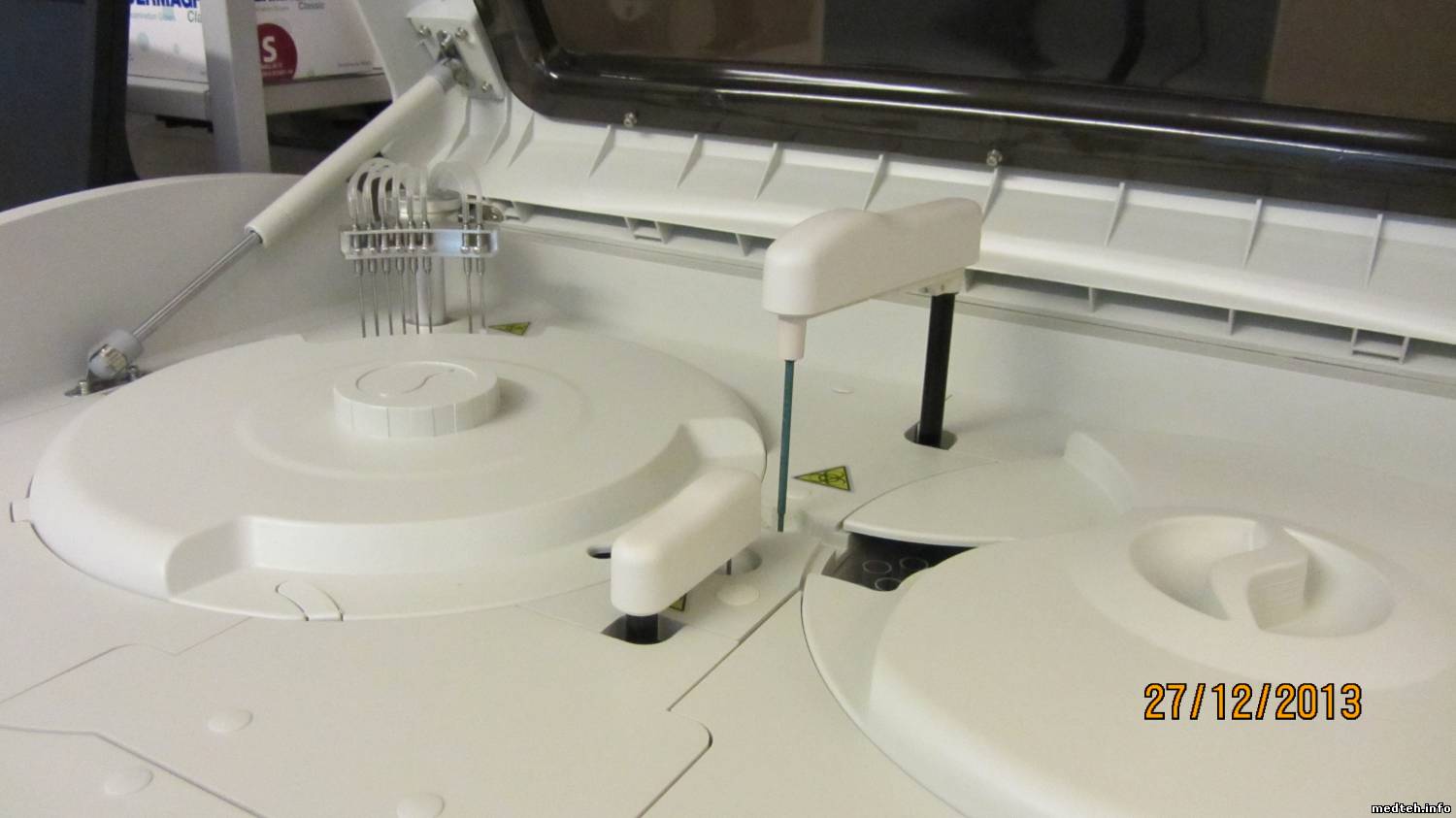

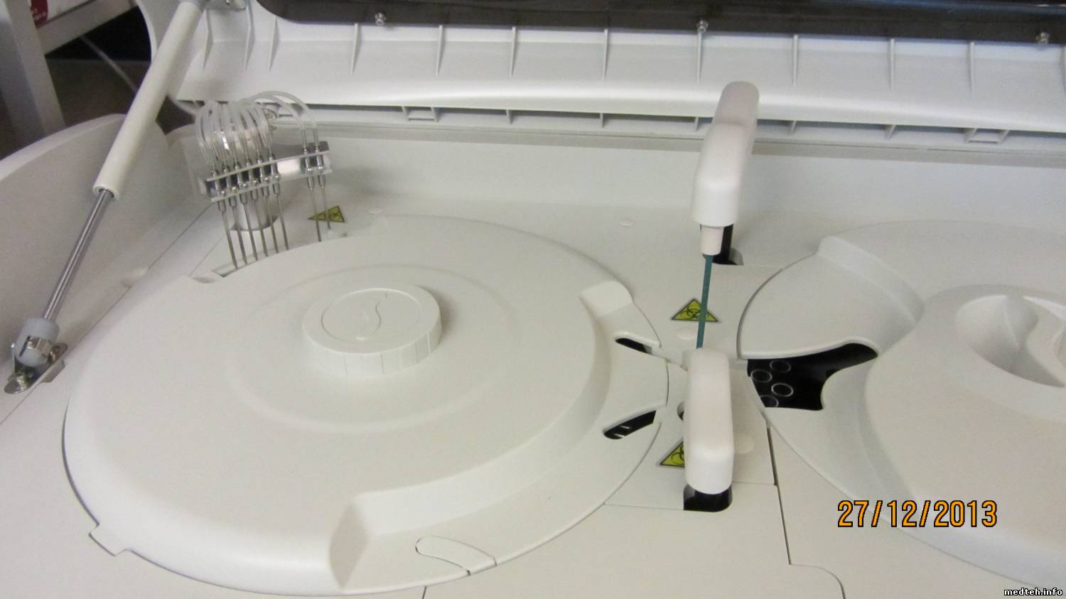

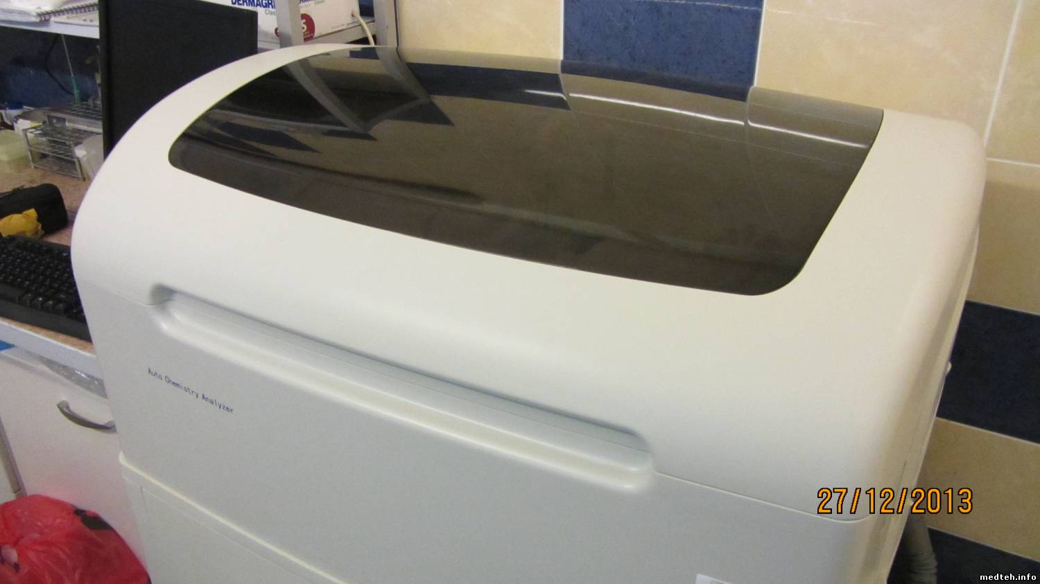

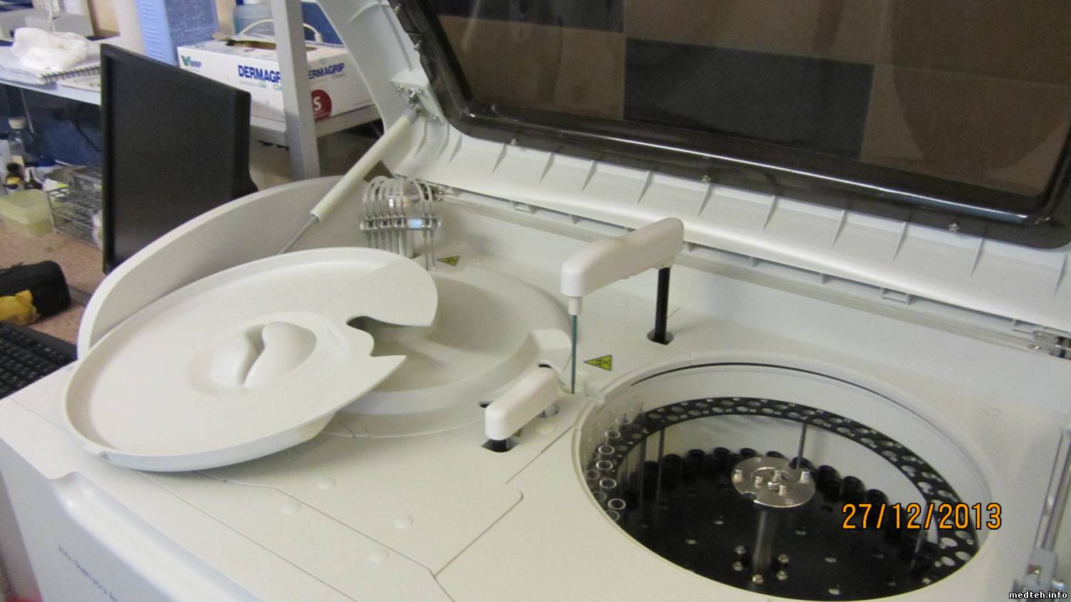

Вот фотки анализатора, который они продают как фирменный итальянский биохимический автомат ЭОС БРАВО v 200
Может кто то узнает в лицо этого "итальянца"? blush
4356191.jpg (77.1 Kb) · 7966338.jpg (76.6 Kb) · 2604023.jpg (111.7 Kb) · 4787656.jpg (90.9 Kb) · 7861067.jpg (73.1 Kb) · 0932248.jpg (99.0 Kb)
Сообщение отредактировал virclin - Суббота, 28.Дек.2013, 16:26
swinДата: Среда, 17.Янв.2018, 12:58 | Сообщение # 18
У вас сообщений: 369
врач КЛД, техник-электрик
Несколько напоминает Mindray BS-200, не?
Уж лучше китаец... чем настоящий проблематичный еос браво..
AlexiumДата: Среда, 17.Янв.2018, 12:59 | Сообщение # 20
Вот брат близнец этого хоспитекса - http://www.indiamart.com/unitron....er.html
virclinДата: Среда, 17.Янв.2018, 12:59 | Сообщение # 21
Главный врач
Цитата swin ()
"...берите, говорит, кругом по шести гривен за бутылку, а ерлыки наклеим какие прикажете!" - А.Н. Островский.
Да, уж! Точнее не скажешь! Т.е. московский Хоспитекс гонит откровенный контрафакт? Народ вообще страх потерял? Или это обычное дело?
AlexiumДата: Среда, 17.Янв.2018, 12:59 | Сообщение # 22
Ну а теперь занавес поднимается и - оригинальный производитель и название - http://www.urit.com/english/ProductView.asp?ID=26&SortID=128
8021A.pdf (1.02 Mb)
virclinДата: Среда, 17.Янв.2018, 12:59 | Сообщение # 23
Главный врач
Alexium,
Большое спасибо! попадание в десятку!!! good good good
Это именно ОН!!! А я вот все думал, ну что же от итальянца, так сильно потягивает Поднебесной! diablo
При том, не просто Поднебесной, а еще и с покореженным софтом... Да-а-а, дела однако.... Не уж-то у московского Хоспитекс Диагностик так плохи дела, что они опускаются до таких махинаций?!!!
