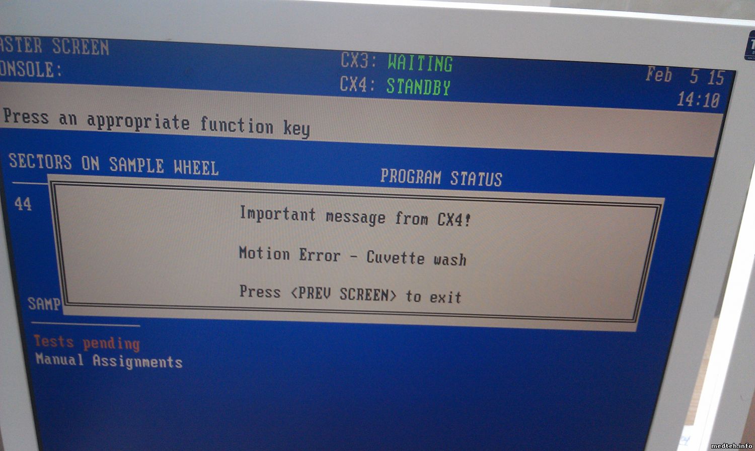

all-medicalДата: Четверг, 05.Фев.2015, 11:47 | Сообщение # 1
Beckman coulter Synchron CX 9 PRO. Запускался нормально, промывку проходил нормально, при работе выдал: "Important message from CX4! Motion Error-Covette wash".
При перезагрузке аппарата выдает эту же ошибку.
Подскажите пожалуйста, в чем может быть причина и как её устранить?
Спасибо большое.

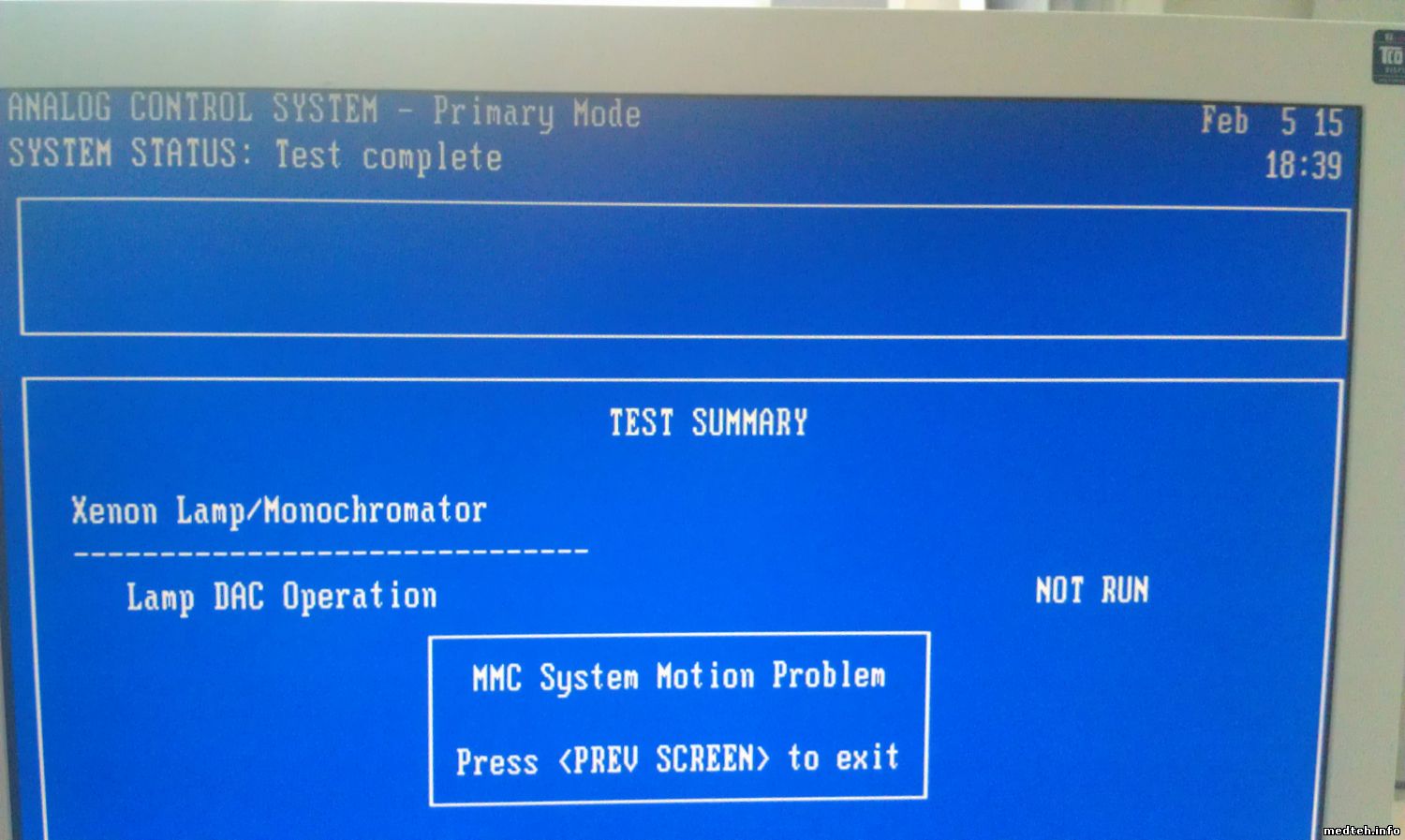

all-medicalДата: Четверг, 05.Фев.2015, 12:50 | Сообщение # 3
При прохождении тестирования "ANALOG CONTROL SYSTEM" не запускает Lamp DAC Operation.
Фото в приложении

fred1Дата: Четверг, 05.Фев.2015, 18:44 | Сообщение # 4
У вас сообщений: 551
Анапа
Не трогай тесты, не туда лезешь !
Ошибка же однозначно гласит , что проблема с wash станцией. Стандартная проблема этого узла - смазка. Надо открутить крышку, далее 2 винта крепления моющей головки, отодвинуть ее в сторону. Далее взять за корпус и тянуть вверх, с небольшим усилием но должно вытащиться, если не получается то надо демонтировать узел полностью и вращая мотор заставить верхнюю часть сняться. далее видим 2 направляющие и шпиндель мотора, все это моем отскребаем старую смазку и наносим новую,и пару капель жидкого масла обязательно.
Удачи !
Сообщение отредактировал fred1 - Четверг, 05.Фев.2015, 18:45
all-medicalДата: Среда, 11.Фев.2015, 16:06 | Сообщение # 5
Добрый день. Разобрал (снял с двигателем), смазал, добавил масло, собрал и всё заработало.
Спасибо огромное за помощь.
