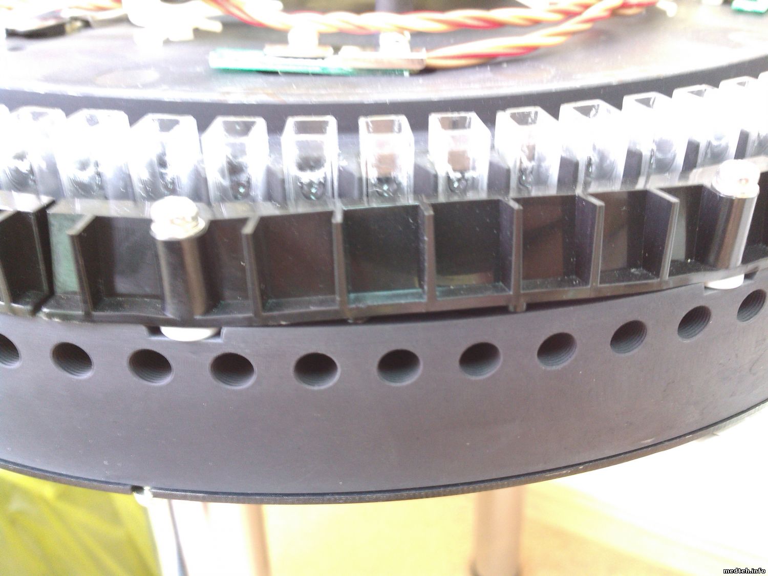

Проблема очень схожая с описанной несколько выше: аппарат ругается на "грязные" кюветы и не дает провести измерение. Также на всех длинах волн, кроме 380, показатели до 2 тыс, на длине 380 - оптическая плотность более 24 тыс.
Что было сделано: визуально осмотрены кюветы (все хорошо), на всякий случай замочены и промыты вручную и после несколько раз промыты на аппарате, переливов не наблюдается. По лампе: автогейн делали, проверку лампы делали, меняли напряжение на лампе шагом 0,1 вольт. Напряжение на длине 380 - 0.

Воспользуюсь вашим терпением и спрошу: аппарат не дает провести ВБ, пишет что чистых кювет менее 30. Ни чистка-промывка, ни замена части на другие не помогает, всё та же ошибка. Есть ли возможность сбросить ошибку?

Вышеописанные проблемы победили! Грязные кюветы - выдавал ошибку "менее 30 чистых кювет..." и некалибруемые частоты 380 нм (выяснилось на месте что и на волне 340 тоже неоднозначно) - оказались следствием ручной мойки кювет с выниманием их из карусели. При обратной сборке, точнее установке на место прижимного сектора (на двух винтика, фиксирует кюветы)), не попали дополнительными выступами этого же сектора в соответствующие пазы на "карусели". При взгляде сверху перекос не виден, выявилось только при разборке блока для продувки линз. Установили сектора на место, собрали обратно и все стало норм, и количество чистых кювет и спектр лампы на всех длинах практически по параметрам выровнялся,т.е.из за небольшого перекоса кювет нарушилось правильное прохождение луча.

Кюветы промываются моющей станцией.
Извлекаются ТОЛЬКО при повреждении кюветы.
Кюветы достаточно хрупкие и дорогие, служат ~ 6 лет.
