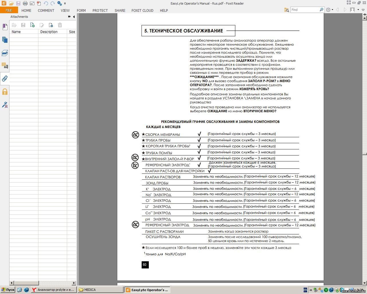

doctor_farsh,
принцип один, значит лопнула мембрана. Прилагаю сроки замены от медики, сборка мембраны - гарантировано 3 месяца, у меня электроды на медике с хлором стоят третий год, поверку проходят, проверяю периодически по контрольным материалам.
