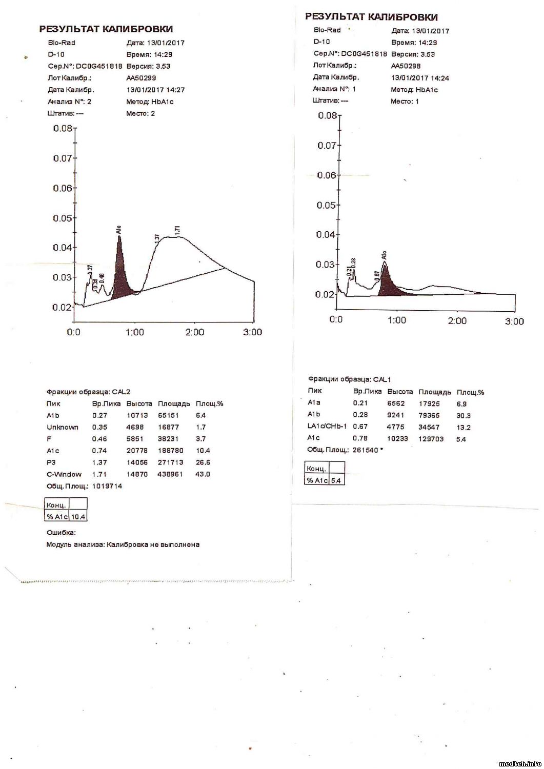

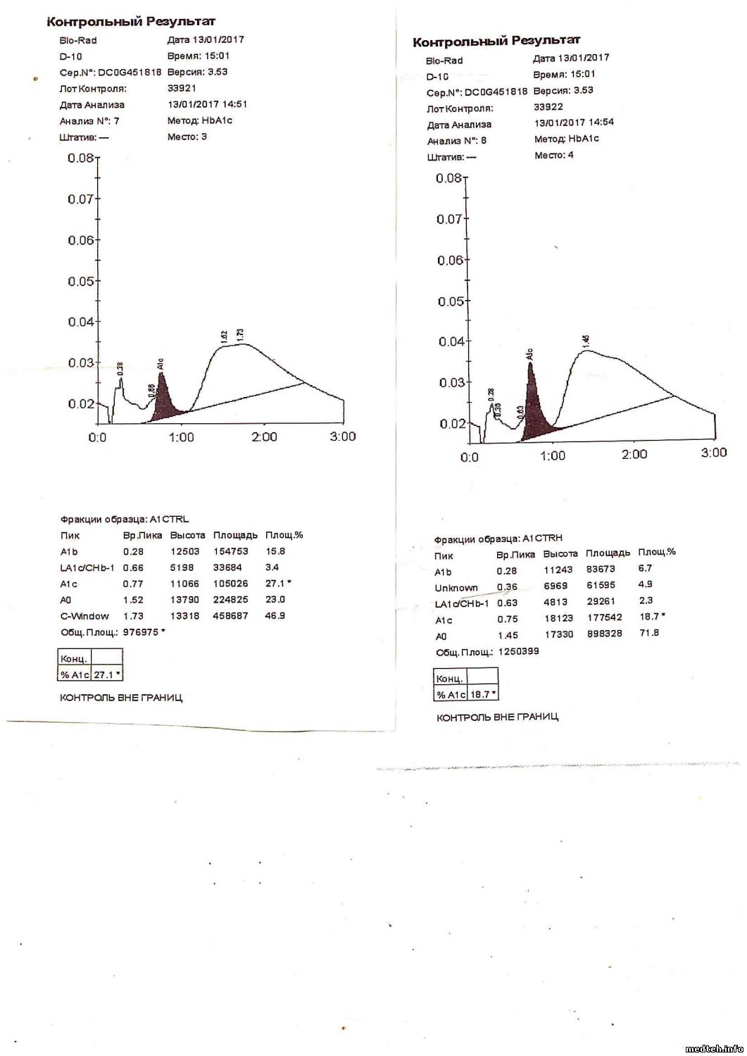

Доброго дня, товарищи! Требуется помощь по данному девайсу. После новогодних праздников стал считать пробы с переменным успехом: если ставить штатив с контролями, то выдаст в хаотичном порядке треть норма, а остальные завышает до 40-60 и ставит *. Замена набора увенчалась ошибкой калибровки. Так же заметил, что если из режима ожидания запустить помпу для проверки давления, раньше трех-ходовой клапан во время её работы щелкал примерно раз в 2 секунды, сейчас же он стал щелкать очень редко и в хаотичном порядке, потом перестал вообще. Клапан проверил - рабочий, пока он щелкал напряжение на него приходило нормальное. Давление в системе нормальное, флуктуаций нет. В краткой инструкции к прибору написано, что мог попасть воздух в детектор, а как его оттуда выпустить не написано.
Подскажите в какую сторону копать? Поделитесь пожалуйста сервисной инструкцией. Заранее благодарен.

А давленьице не низковато? Бывало: просто косяк в разъёме датчика давления...

pyo5, Если сравнивать с тем, что было до нового года, то давление выросло. Было 20-25, сейчас 25-30 после смены набора. А что с разъемом было, контакт плохой?

Давление показывал низкое и дрифт. Что с ним было - одному чёрту известно - передёрнул, и больше не касаюсь.

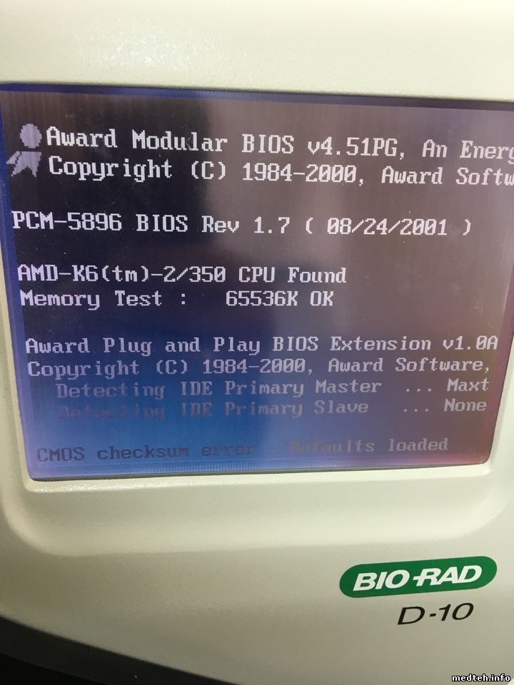

Alhimik11Дата: Понедельник, 24.Дек.2018, 14:14 | Сообщение # 30
У вас сообщений: 70
Архангельск
Добрый день, где стоит батарейка на d10?
Alhimik11Дата: Понедельник, 24.Дек.2018, 15:21 | Сообщение # 31
У вас сообщений: 70
Архангельск
Анализатор выдает во это сообщение при загрузке!
bukatelenetДата: Понедельник, 24.Дек.2018, 18:24 | Сообщение # 32
У вас сообщений: 154
инженер медтехника
Donetsk
материнка за левой крышкой. где то на ней должна быть батарейка или таймкипер даллас
